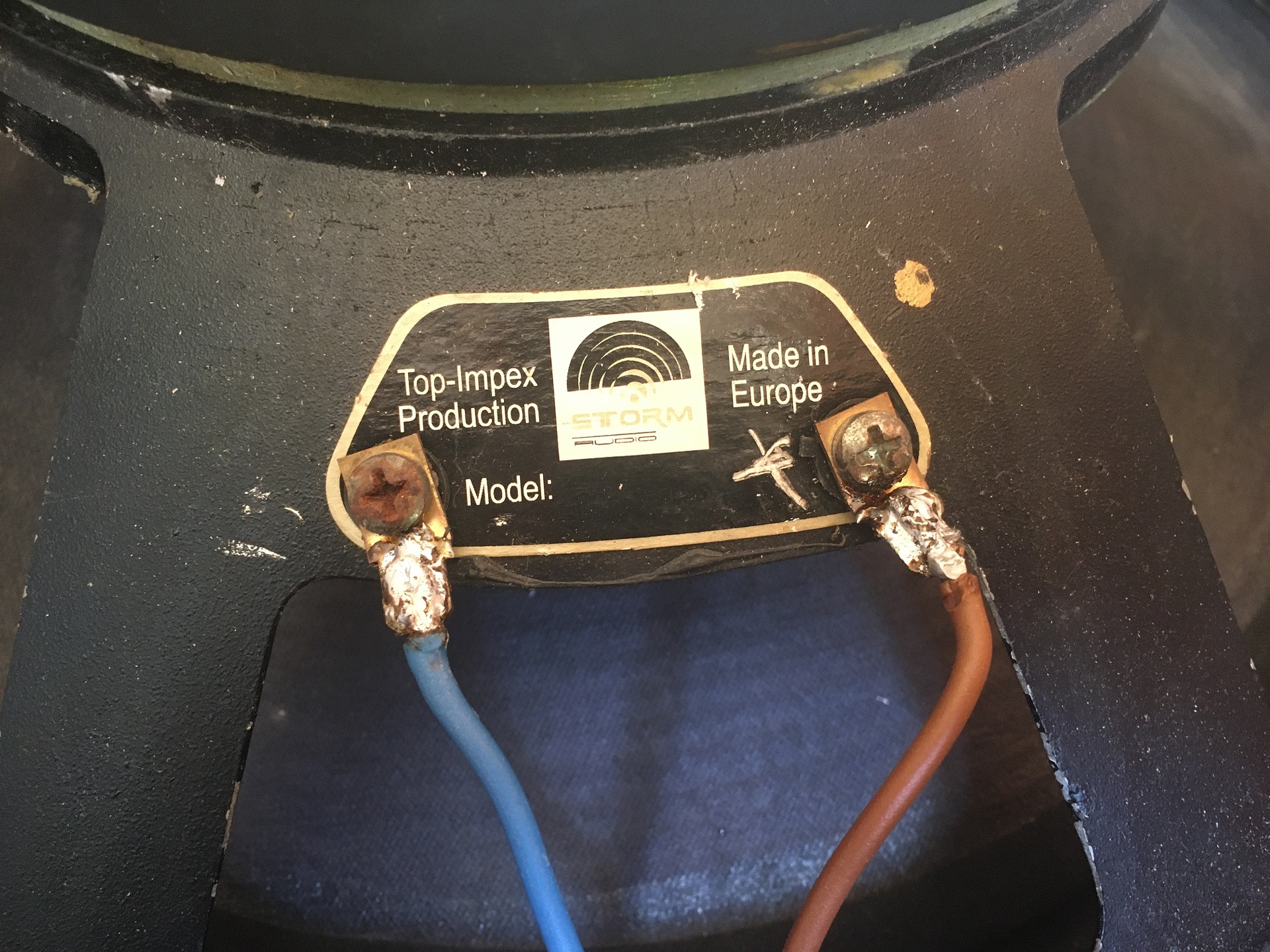

Sziasztok! Hozzám került 1 pár reflex R300-as. A mély ami lapul benne az egy storm audió.
Valaki ismeri ezt a fajta mélyet? A google nem igazán dobot ki róla semmit.
Köszönöm előre is a hozzászólásokat.

(#) habazutty válasza at22 hozzászólására (») Márc 23, 2020 /
Ez ugyanaz a csapat Hajdúböszörményben, akik a Best Off (EVM) dobozokat gyártották. Ők váltottak a Storm Audio névre, de ettől még ugyanúgy ukrán hangszórókat használtak. Nagyon régen személyesen vettünk náluk 2db 12" mélyhangszórót, magasat meg váltót. Mókás volt, mert csak a szerelő srácok beszéltek magyarul, a főnökasszony nem...
Egyébként szerettem azokat a sugárzókat...
(#) TAttila77 válasza at22 hozzászólására (») Márc 23, 2020 / 1
Én ismerem az összes Stormaudiós hangszórókat. De sajnos ma már egyetlen darab sem érhető el belőlük. Hajdúböszörményi ukrán cég volt. valaha a 2000-res évek elején még Best-off néven voltak ismeretesek. Kiváló hangszóróik voltakamik fényévekkel sokkal minőségibb darabok mint a régi Reflex termékek.
Én még komplett hangrendszert is terveztem nekik, valamint régen gyártottam nekik az "angol driverükhöz" egy aktív tranyós izzós magassugárzó védelmet, mert nagyon érzékeny kis tudású magasak voltak /Form Focus/ volt a magas neve.
A hangszórók kivértel nélkűl mindegyik a Híres Kijevi "KOZLOV" hangszórógyárban készűlt nyersanyagként, amit Szergejék Hajdúböszörményben helyben mágneseztek fel végleges elkészűltekor. Sokat jártunk hozzájuk. Ma már magszünt a cég, kamionos nemzetközi fuvarozással foglalkoznak.
Zsoltiék hangszórókat is és Koplett hangfalakat is forgalmaztak. Volt egy rendszerük amit a Kerozin együtessel is reklámoztak. Előbb ők voltak a hazai BMS termékeinek forgalmazói, mikor vége lett a cégnek 2009-10 körűl, akkor kerűlt át az Elimexékhez a forgalmazás. Ezek a hangszórók nagyon jó sima frekvencia átvitelűek. A tied egy mély-közép sugárzó. Ha a csévéje 75mm-es akkor 350W-os, ha 100-as a cséve, akkor 400-nak mondott, de valójában 6700W-osak. A 300W-os 151-osaik is mai napig tudják minden továbbiak nélkűl a 450-500W-ot is ésszel hajtva!

(#) TAttila77 válasza TAttila77 hozzászólására (») Márc 23, 2020 / 1
Bocsánat nem 6700W-ot akartam írni, hanem 6-700W-ot. a 151 pedig 100-as cséve. Ami még lemaradt, hogy ezek a hangszórók 97dB érzékenységűek voltak, csak kevés tipus volt a tizen pár féle 15"-osból ami 94dB-es volt. Ezeket is ott helyben mérték be. Még valahol maradt meg a múltbólegy termékkatalógusuk, abban benne van az összes cucc amit gyártottak.

(#) at22 válasza TAttila77 hozzászólására (») Márc 23, 2020 /
Köszönöm a részletes leírást. Örülök hogy hozzám kerültek. A hangjuk nagyon tetszik. Szép telt a mély bennük. Egy füleki ppa 600-as végfokkal hajtom őket. Ha jól emlékszek 100-as a cséve.
Köszönöm még egyszer.
Amúgy semmi keresni valója nem lenne egy Reflex három utas Megában. De az biztos, hogy jócskán túlméretezték Szergejék mindet. Nekem volt igazi eredeti Kozlov Hangszóróm is, nagy löketű és asszem 28Hz-es rezonanciával. A menbrán be van vonva mindenestől egy érdekes vízhatlanná tevő impregnáló festékkel, ami egy olyan világos barnás szürke Hammerrite festékhez hasonlít. 99dB/1W/m érzékenységű. Na az brutál jó hangszóró volt. A 15"-os hangszóróhoz 12"-os mágnes volt. Simán rékötjük a 2500-as digit végfok egy oldalát, azaz olyan 800w csorog bele. Rosz dampinfaktorú végfokkal nem lehetne ezt megtenni. Így viszont nagyon tuti, csak kolégámnak adtam a hangszórókat, mert rettenetes nehezek.
