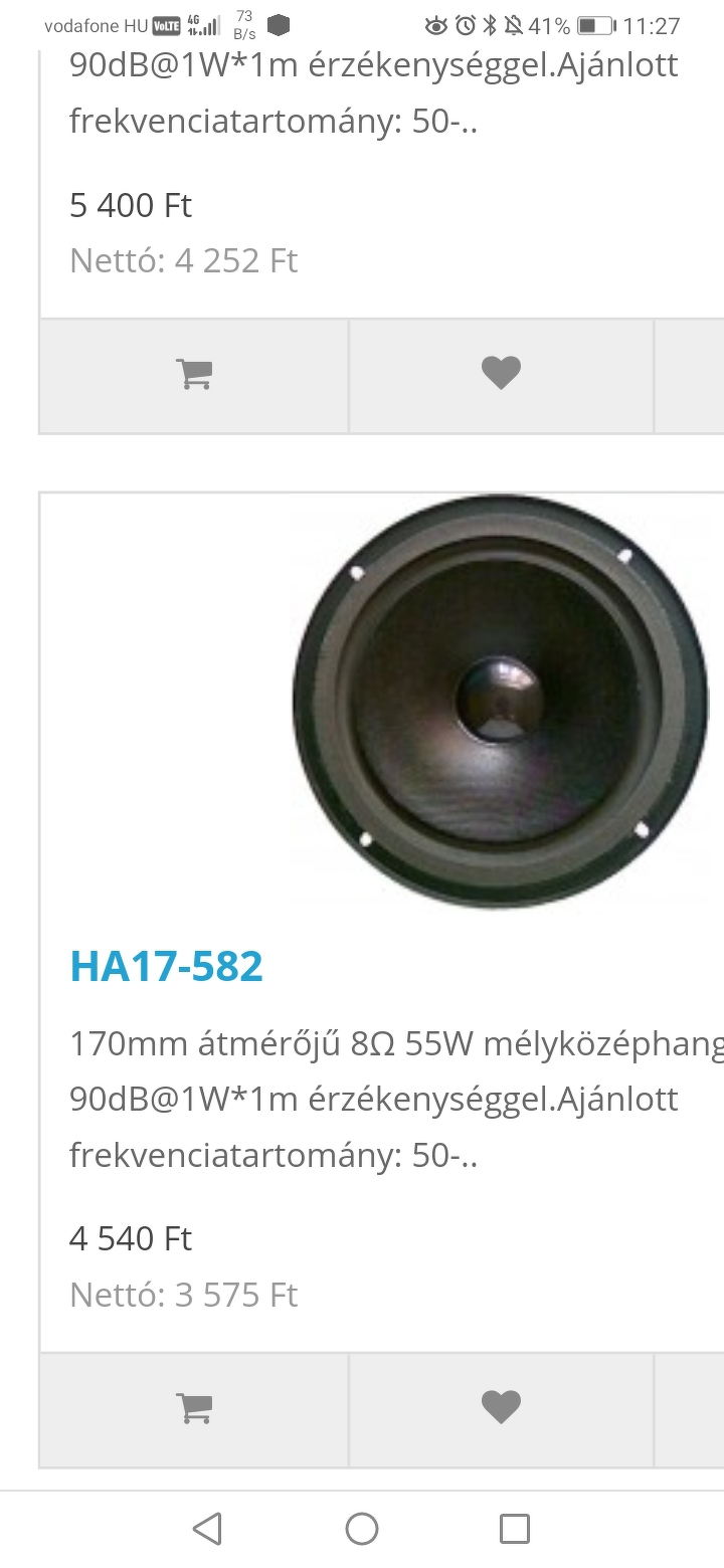

(#) Fidel válasza P_Laszlo hozzászólására (») Máj 1, 2020 /
HA 31 1544-422
A pénz kérdésen nem így szoktam gondolkozni, inkább úgy szoktam átgondolni, hogy hol van az a határ, amivel nem érdemes foglalkozni, és mi az ami már felesleges.
A meglévőek sem túl jók, a mélyet meg sokan ekézik, de inkább a vifa kategóriája felé menjen minőségben.
A grafikonon amin a frekvencia menet van és az impedancia, ott miből lehet látni, hogy hol érdemes meghúzni a határt?
Hát ilyenem pont van, ez volt az eredeti terv, le is vettem a 8l-es helyet a dobozban neki, de azt mondják, nem jó, mert ez mélyközép, és már 2kHz-nél megugrik az impedancia.
500Hz a mély teteje, akkor hogyan fog ez középben 3-4kHz-közt működni normálisan?

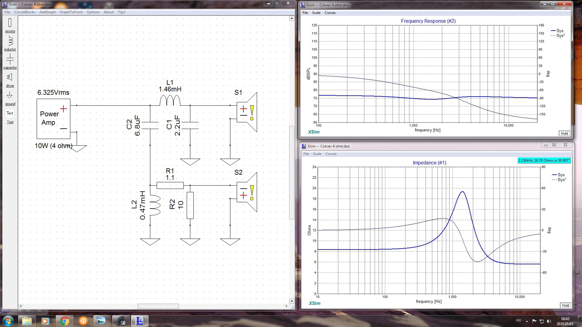

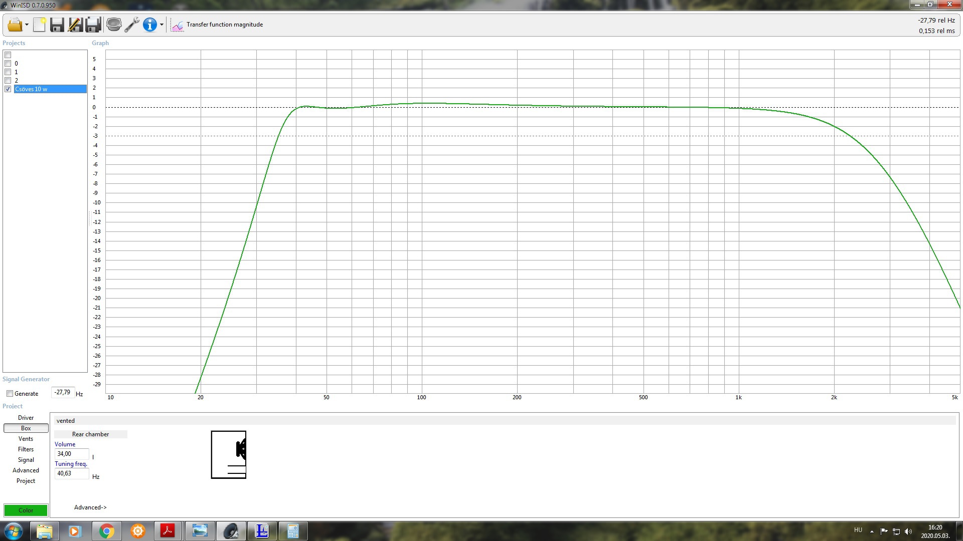

(#) vGabor82 hozzászólása Máj 3, 2020 /

(#) P_Laszlo válasza vGabor82 hozzászólására (») Máj 3, 2020 /
Sajnos nem. A SAL hangszórók adatlapjai nagyon messze vannak a valóságtól, a hangszórók, amiket árulnak, teljesen másfélék, sokkal rosszabbak.
Nem szabad ilyen hangszórókat venni, csak pénzkidobás.
Ezeket az adatokat nem lehet használni semmire. Tervezéshez, először meg kell mérni a te hangszóróidat, és ha vannak pontos T-S paraméterek, akkor dobozt tervezni.
A 34 liter, egy 160mm-es hangszórónak nagyon sok, nem tud ekkora térfogatot kezelni a lengőrendszer, és a terhelhetőség is lecsökken, néhány W után kilép a lineáris tartományból.
A "Csöves 10w" projektnév mit jelent a modellezésen?
A hangváltó így biztosan nem lesz jó. Nem veszi figyelembe a hangszórók akusztikai és elektromos tulajdonságait. És teljesen biztos vagyok abban is, hogy ennek a két szűrőnek nem 2800Hz-en vannak a töréspontjai.
Eleve gondok vannak a hangszóróválasztással.
A DTF12 nagyon megbízhatatlan, elméletileg vannak olyan darabok a gyártásban, amik tűrhetően működnek 3kHz-en, de ez nagyon kevés példányra igaz. A 6,8uf-os kondenzátor biztosan túl nagy értékű.
Az AHX16-tal nehezen hozható össze kétutas hangsugárzó, mert a mélyközép erősen rezonál középtartományban több frekvencián is, emiatt nem szól szépen, nehezen elviselhető, főleg hosszútávon.
Ha mégis ezeket szeretnéd használni először meg kell tanulnod impedanciát mérni a T-S adatokhoz. Bővebben: Link
Illetve nem ártana elolvasnod a teljes, Hangdobozépítéssel foglalkozó részt innen, az elejétől: Bővebben: Link
A doboz hogy néz ki? Nagyon sokat számítanak az oldalarányok, és az előlap kialakítása is.
(#) vGabor82 válasza P_Laszlo hozzászólására (») Máj 4, 2020 /
A hangszórok még nincsenek meg, meg csak számításokat végeztem a meg lévő adatokal!

(#) P_Laszlo válasza vGabor82 hozzászólására (») Máj 4, 2020 /
Én örülök, hogy tetszik neked a másik SAL rendszer, de ezek a hangszórók borzalmasak, műszaki szempontból nézve használhatatlanok.
A gyári mérések nem igazak a valódi hangszórókra. És gondolom tudod, hogy a WinISD, vagy bármelyik másik program Nem arra való, hogy kiszámolja neked a szükséges térfogatot (erre sem program, sem képlet nem alkalmas, mert nem veszi figyelembe a te igényeidet), csak segít megmutatni, hogy egy adott T-S adatsor mellett hogyan működik a hangszóró egy adott dobozban.
Igen, így nem lehet hangváltót tervezni. Egyrészt, az adatlapból kinézett impedanciaérték nem biztos, hogy igaz. Másrészt az ilyen egyszerű méretezőprogramoknál a névleges impedanciát kellene megadni, nem a keresztezés környékén mérhető értéket. De még akkor sem lenne jó az eredmény. Hangváltókészítésnél a végleges dobozban kell megmérni a hangszórókat, és ezekből az adatokból modellezni a szűrőket, majd végül elektromos és akusztikai méréssel ellenőrizni, beállítani (ez a legegyszerűbb megoldás menetrendje).
A netes számolóprogramok alkalmatlanok normális váltók tervezésére, mert nem veszik figyelembe a doboz, és a hangszórók tulajdonságait.
A SAL építőfüzet, nem gyári terv. Csak valami hasraütésszerű dolog. Nulla tervezés van mögötte, egyedül arra készült, hogy az eladásokat növelje. Amikor teljesen eltérő hangszórókészletekhez ugyanazt a dobozt és hangváltót ajánlják, az a legnagyobb butaság (hozzá nem értés).
Ha nem szeretnél sokat foglalkozni vele, megépítheted ez alapján, de hozzáértőtől nem fogod azt hallani, hogy ez így jó.
