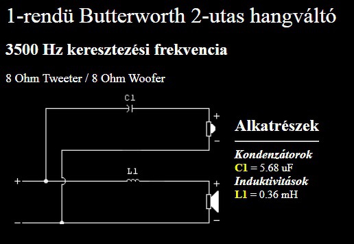

(#) Laci66 hozzászólása Szept 11, 2020 /
Segítséget kérnék egy 2 utas dobozhoz!
Adott kb. 17 literes doboz, HSP 002 (16cm) mély-közép és MNC GDS 33511 dóm.
A HSP elvileg 5KHz-ig jó, az MNC 2KHz-től fölfelé.
A keresztezési frekvenciát 3-4 KHz közé választanám.
Milyen keresztváltót ajánlotok hozzá?

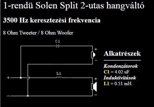

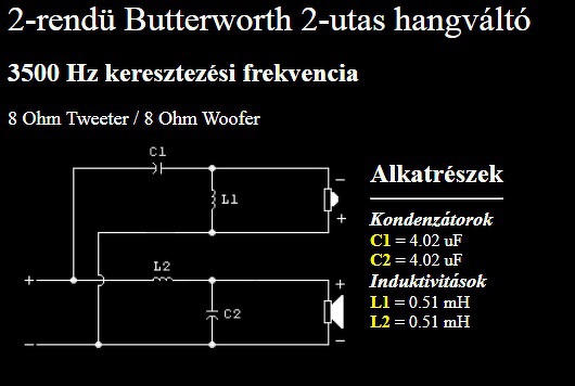

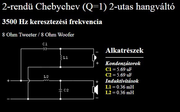

(#) Laci66 válasza Laci66 hozzászólására (») Szept 13, 2020 /
Ezek közül melyiket ajánlanátok?
(#) Laci66 válasza Laci66 hozzászólására (») Szept 19, 2020 /
Na jó, akkor marad az első lépésben a mély-közép totál, a dóm 2,2 mikis leválasztás, aztán majd meglátom......
(#) Cinema válasza Laci66 hozzászólására (») Szept 19, 2020 /
A 3. elég jó, ha a hangszórók paraméterei megengedik és mérve is azt hozza amit elvársz tőlük.
Én kicsit módosítanám, a mély +30%-al nagyobb induktivitást kap a magas -30%al kisebb kapacitást, eltolva némileg a keresztezési frekvenciát, de maximálisan lapos(egyenes) az eredő átvitel.
Nálam ez bevált, de a hangszórók nagyon befolyásolják a kapott eredményt, tehát, egyedileg hangolandó és mérendő.
(#) Laci66 válasza Cinema hozzászólására (») Szept 20, 2020 /
Azért vacilálok, mert nem ismerem a hangszórók T/S paramétereit. Így csak a kísérletezés marad.
A legutóbbi doboz pl. amit csináltam először kapott egy 2.rendű váltót (0,6mH, 4,7 mikró) de nem szólt szépen. Variáltam az induktivitást és a kondit, de nem javult a hangzás jelentősen.
Aztán itt valaki azt javasolta, ami fent írtam egy kondi a magas elé. Azóta is így használom.
Egész szépen szól...
(#) Cinema válasza Laci66 hozzászólására (») Szept 20, 2020 /
Ha van rá lehetőséged, meg kedved is, akkor próbáld meg azt amit írtam, nem légből kapott adat.
Vance Dickason-könyvéből való a méretezés és ez nálam, a Linkwitz-Riley 12dB-es szűrő jó eredményt adott, míg a natur 12dB/okt. Butterworth-szűrő nem.
