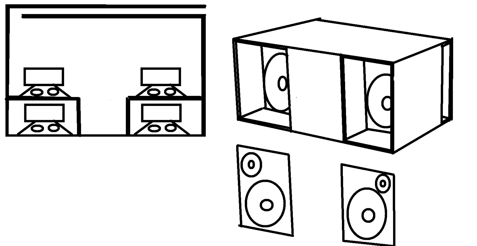

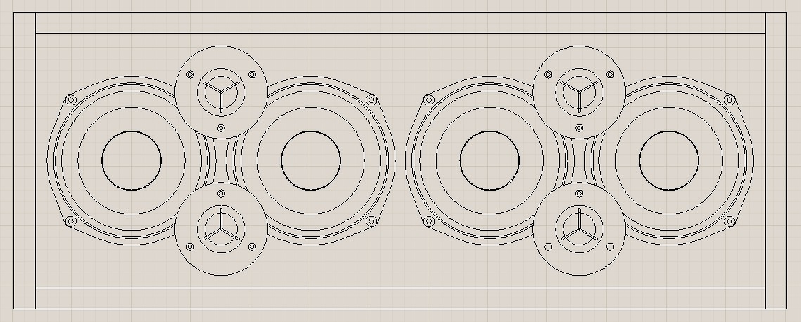

Sziasztok! A mellékelt képen egy tervezés alatt álló bluetooth hangfal hangszóró elhelyezése látható. 13 centis mélyközépekkel és 2,5 centis dóm sugárzókkal. Egy dobozban lenne a jobb és bal csatorna, a doboz belsejében elválasztva. Mindkét csatorna dupla mélyközéppel és dupla magassal. Szerintetek jó lehet ez a hangszóró elrendezés? A dómok mélysége csak alig több 2 centinél, így elférnének a berajzolt helyen. Milyen hatással van a hangra, ha duplázzuk a hangszórókat?
(#) Ge Lee válasza zoka hozzászólására (») Jan 30, 2021 /
Ha szeretnél valami térélményt is visszakapni a zenéből akkor 2 külön dobozt kellene csinálni a 2 csatornának. A hangszórók duplázása akár még kedvezne is a mélyhangoknak, de az erősítőnek vagy a teljesítménynek nem fog. Ha párhuzamos kötöd őket akkor az impedancia feleződni fog, ha sorba akkor meg összeadódik. Ezért szoktak (nálam is így van) 4db-ot összekötni, mert akkor a soros/párhuzamos kapcsolás okán megmarad az eredeti impedancia.
(#) zoka válasza Ge Lee hozzászólására (») Jan 30, 2021 /
Ez tudom én is, csak az a baj, hogy ez egy hordozható box lenne, és kénytelen vagyok 1 dobozba tenni a jobb és bal csatornát. Az erősítő teljesítményével nem lesz gond, ki fogja hajtani kényelmesen a hangszórókat, még vissza is kell fognom. Az impedancia 4+4 sorban tehát 8 Ohm lesz mindkét oldalon. Ez ideális lesz az erősítőnek.
Inkább azt nem tudom, hogy nem jelent-e problémát, hogy ugyanaz a magashang, mondjuk egyszerre 2 hangszóróból szól? Nem "vesznek" össze a hangok? Csak simán összeadódik és hangosabb lesz?
(#) bolond6 válasza zoka hozzászólására (») Jan 30, 2021 /
Laikus kérdés: a magasakat valóban szükséges duplázni?
2. laikus kérdés: hangzás szempontjából nem lenne jobb, ha akusztikai helyett elektromosan lenne egybekeverve (monósítva) a jel?
(#) zoka válasza bolond6 hozzászólására (») Jan 30, 2021 /
Első kérdés: abszolút igazad van, nem tudom miért gondolkodtam dupla magasban. A gyári állóhangfalakban is csak 1 magas van általában.
2: még ilyen közel elhelyezett hangszóróknál is van egy minimális tere a hangnak, ha közel van a hangszóró. Kipróbáltam, jobb, mintha csak mono lenne.

Tesztelgettem az egymás mellett elhelyezett magas/mélyközép hangszórókat, ha a magast "körbeveszem" 2db mélyközéppel, akkor nagyon furcsa, hogyha elfordítom egy kicsit a fejem, már teljesen máshogy szól, mintha irányított lenne a hang, eléggé zavaró. Arra jutottam, hogy csak 1 magassugárzó lenne csatornánként, és a második mélyközép csak mélyet kapna. Azokat oldalt helyezném el, felülnézetből látszik. Szerintetek ez a megoldás jó lehet?
(#) tothbela válasza zoka hozzászólására (») Jan 31, 2021 /
Négy hangszóró + magasok esetében van más út is. Mivel a kis méret és a nagy hangnyomás a fontos, én az alábbiak szerint építeném:
Ha a mélyközép hangszórók T/S paraméterei engedik, reflex dobozt terveznék az erősebb basszus érdekében. Viszont négy hangszóró esetén elég nagyra jöhet ki a doboz térfogat. De ezt közel negyedére lehet csökkenteni, ha a hangszórókat izobár elrendezésben használjuk. Ez hagyományosan egymással szembefordított hangszórókat jelent. Ez 3dB érzékenység csökkenést jelent, de semmi sincs ingyen. A hangszórók szembefordítása miatt van még egy probléma, mégpedig hogy a külső hangszóró a hátát mutatja nekünk. Az, hogy ez nem olyan szép, még nem is gond, mert szubláda esetében eltakarható. Nekünk viszont kell a membrán frontja, mert onnét jön a középmagas. Ezért nem egymással szemben, hanem egymás mögé tenném a mélyközepeket. Mély tartományban monósítanám a jelet, így egy közös kamra, és egy reflex cső lenne csak. 150-200Hz felett már sztereóban szólhat. A hátsó hangszóróknak nem kell csak mélyben szólniuk, a középhangoktól felfele kapna vágást.

Valami ilyenre gondoltam.
Tehát a hátsó hangszórók süllyesztve, az elsők pedig felcsavarozható előlapon.

(#) zoka válasza tothbela hozzászólására (») Feb 1, 2021 /
Szia! Én mindenképp reflex dobozban gondolkodom, csak a képen nem rajzoltam be a csöveket. A hangszórók egy gyári 2 utas hangdobozban voltak, aminek ismerem a térfogatát stb, így csak arra kell törekednem, hogy 5-6 liter jusson egy hangszórónak. Hallottam arról a megoldásról, amit írsz, a fő előnye, hogy csökkenthető vele a dobozméret, viszont nem növeli a hangnyomást, így nekem ez nem jöhet szóba. De köszi az ötletet.
(#) tothbela válasza zoka hozzászólására (») Feb 1, 2021 /
Ebben az esetben lehet mind a négy mélyközép elől egy vonalban. A középső kettő csak mélyet kapna.
