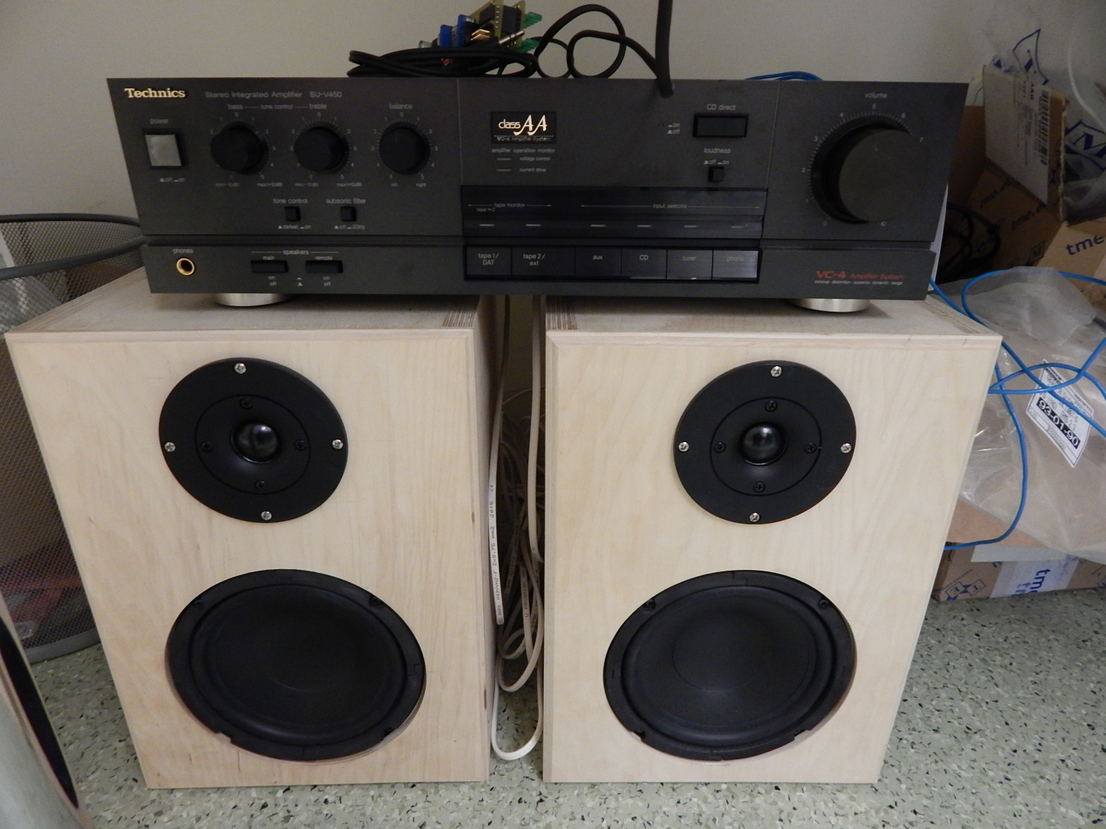

(#) lóri válasza tigris127 hozzászólására (») Ápr 2, 2023 /
Szia! Ezt csináltam, többet is. Mindenki le volt döbbenve. Olcsó Somogyi-s 16cm-es és DTM-104-es magassugárzó. Ha mégiscsak akarsz szenvedni, kifejezetten ajánlom.
(#) gyuszo válasza lóri hozzászólására (») Ápr 3, 2023 /
Az eredeti kérdésében azért említette meg elsősorban a Videoton hangszórót, mert annak nagyobb az érzékenysége a rendelkezésre álló teljesítményhez képest.
Én elhiszem, hogy amit építettél jól szól, de nem véletlen felette az 50 W-os erősítő.
Amihez tervezi az csak 18 W. A dB-ek is fontosak. Ezért ajánlottam neki nagyobb érzékenységű hangdobozokat választani.
Nagyon fontos a hangdoboz és az erősítő megfelelő összeillesztése.
(#) lóri válasza gyuszo hozzászólására (») Ápr 3, 2023 /
Nem értek hozzá, de halkan is szépen szól. Gondoltam, ha barkácsolni akar, erről van tapasztalatom. Biztos jobb a Videoton.
