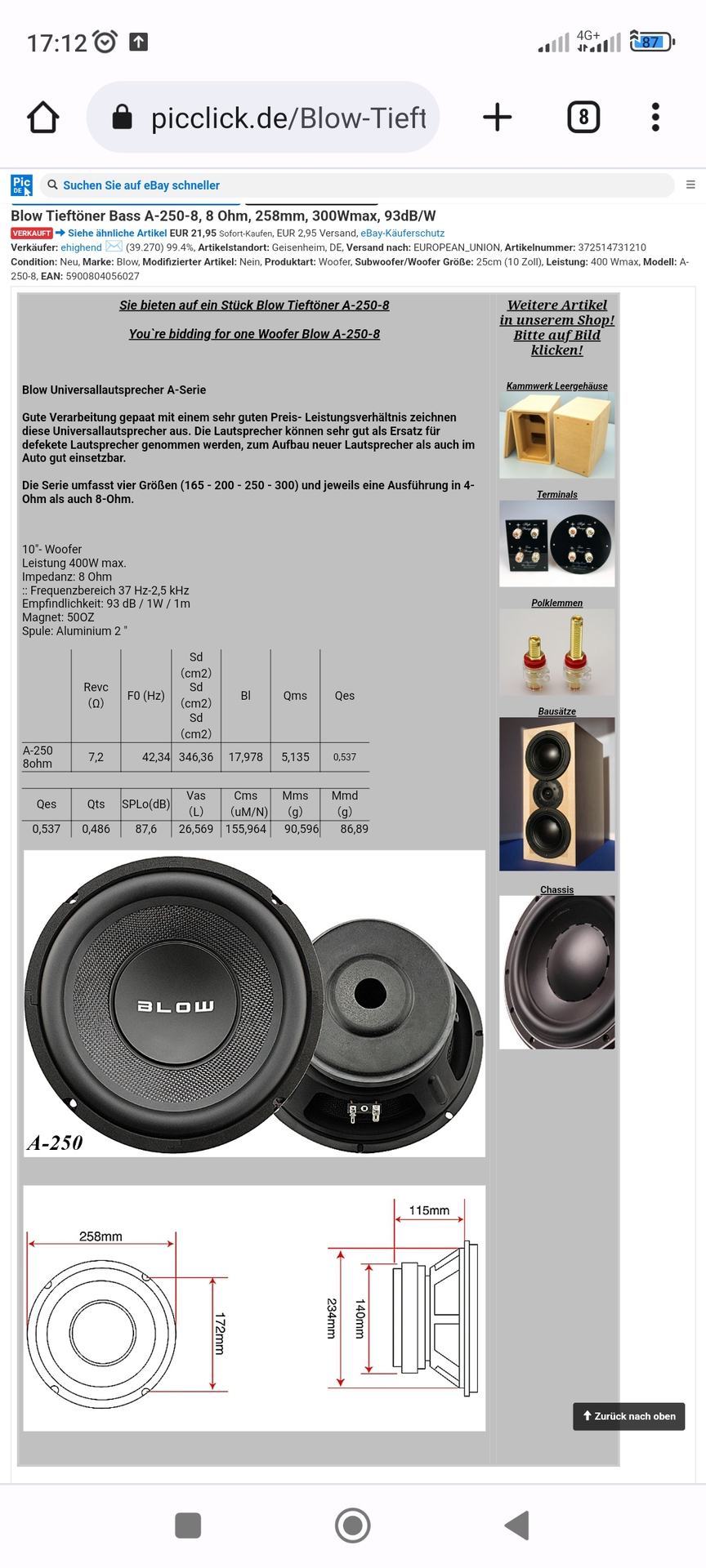

Üdv mindenkinek! A képen látható mélysugárzónak melyik doboz lenne ideális? Nyitott vagy zárt? Egy 3 utas hangfalat építenék.. Kb videoton dc2550 méretűt.
zárt!!
Köszönöm szépen!
Szia! Még az lenne a kérdésem, hogy teljesen tömjem tele hangfal csillapító anyaggal, vagy csak elég a belső falakra kb 5-6cm vastagsággal?
A döböz közepét töltsd ki vatelinnel lazán.
