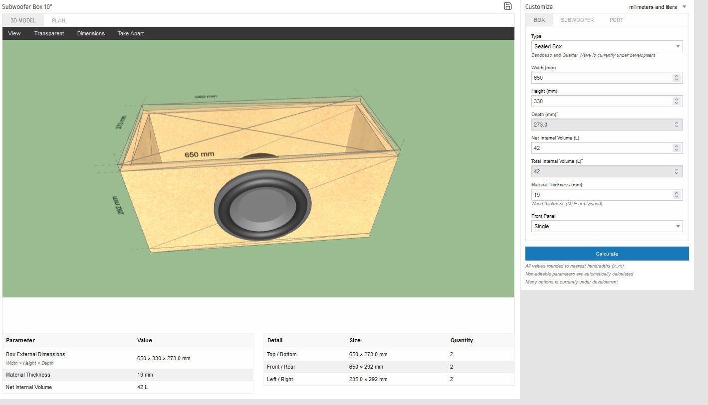

Üdv mindenkinek! A képen látható mélysugárzónak melyik doboz lenne ideális? Nyitott vagy zárt? Egy 3 utas hangfalat építenék.. Kb videoton dc2550 méretűt.
(#) dB_Thunder válasza subwoofer220 hozzászólására (») Júl 16, 2023 /
zárt!!
(#) subwoofer220 válasza dB_Thunder hozzászólására (») Júl 16, 2023 /
Köszönöm szépen!
(#) subwoofer220 válasza dB_Thunder hozzászólására (») Júl 17, 2023 /
Szia! Még az lenne a kérdésem, hogy teljesen tömjem tele hangfal csillapító anyaggal, vagy csak elég a belső falakra kb 5-6cm vastagsággal?
(#) deebo válasza subwoofer220 hozzászólására (») Júl 17, 2023 /
A döböz közepét töltsd ki vatelinnel lazán.
(#) Régi motoros válasza subwoofer220 hozzászólására (») Júl 17, 2023 /
Mi a címe ennek a tervező szoftver?
