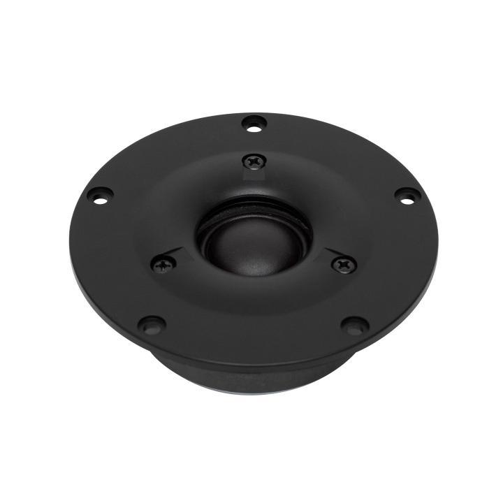

(#) Laci66 hozzászólása Júl 20, 2024 /
Segítséget kérnék a következö problémával kapcsolatban. Adott egy kétutas reflex doboz SAL hangszórókkal és váltóval. A mély átvitellel elégedett vagyok a magas viszont nagyon kevés.
A mellékelt adatok alapján passzolniuk kellene egymáshoz...
A keresztváltón mit kellene változtatnom hogy a DÓM hangosabb legyen?
Elég ha az "L-padot" kiveszem?
(#) Dióda válasza Laci66 hozzászólására (») Júl 20, 2024 /
Az a hv211 hangválltó eléggé gyatra jószág. Ha jól emlékezem akkor valami soros hangválltó aminek a hatékonysága rettenet de fogyasztása az van rendesen. Ami még eléggé problémás az a keresztfrekvencia ahová hangolva van. Sbv 2020 elég jól megy felfelé 5k-ig simán elmegy így egy aránylag jó mélyközép viszont a dtf12 meg 2k-tól indul ami viszont az én fülemnek eléggé középhangú így magas tartományban eléggé gyengén muzsikál. A hangválltó eléggé hülye helyen válltja őket.
En inkább kisérleteznék egy kicsit a helyedben vele mégpedig úgy hogy a mély elé csak egy soros tekercset tennék ami a magasat valamennyire leveszi róla. A magasnál meg a soros kondi és a párhuzamos tekercsel játszanék addig a pontig amíg a dtf ki nem mászik a közép tartományból és nem kezd el magasan szólva "ciceregni". Viszont ugye a mély és a magas között érzékenységben sok a külömbség így azt majd kompenzálni kell egy soros ellenállásal mikor a kettő együtt szól.
(#) Laci66 válasza Dióda hozzászólására (») Júl 21, 2024 /
A mélyet nem akarom piszkálni, az így jó ahogy van.
Ha a keresztváltó pontos, azaz tényleg 3,3 KHz-en vált akkor ha kiveszem a dómmal párhuzamos 5,6 Ohmot elvileg már több magasat kell kapnom. Ha még a soros 3,3 Ohmot rövidre zárom akkor
már visítania kellene. Egyenlőre még helyet kell csinálnom a "műhelyben" mert most az asztalra egy gyufásdobozt is nehéz lerakni, nemhogy egy hangládát...
(#) Dióda válasza Laci66 hozzászólására (») Júl 21, 2024 /
Tapasztalatom szerint ha a magas sugárzó sok középhangot kap akkor az igazi magashangja elveszik és inkább "csacsog és nem cicereg" illetve (jó hülyén fogalmaztam) sem a terhelhetősége sem pedig a hangereje nem lessz megfelelő. A mélytől ne félj mert az direktben kötve is jól fog szólni arról maximum a magashangot kell levágni amire egy soros tekercs bőven elegendő. A mélysugárzóval párhuzamos kondenzátor sajnos kétélű fegyver mert adott frekvencián képes akkora fogyasztást generálni ami az erősítő kimenetét irdatlan módon terhelheti amire az erősítő borzalmas melegedéssel szokott válaszolni illetve a kimenő teljesítményét erősen bekorlátozza.
Az ellenállások variálása valóban a hangerő egybeállítására jók de olyan nagy mértékben a hang minőségére és milyenségére nem nagy hatásuk van. Az én meglátásom szerint nálad a magas túl sok középhangot kap így a magas tartománya erősen megcsappan és ezért érzed halknak, pedig szól az csak nem a neki megfelelő illesztéssel és frekvenciával kapja a hangot.
