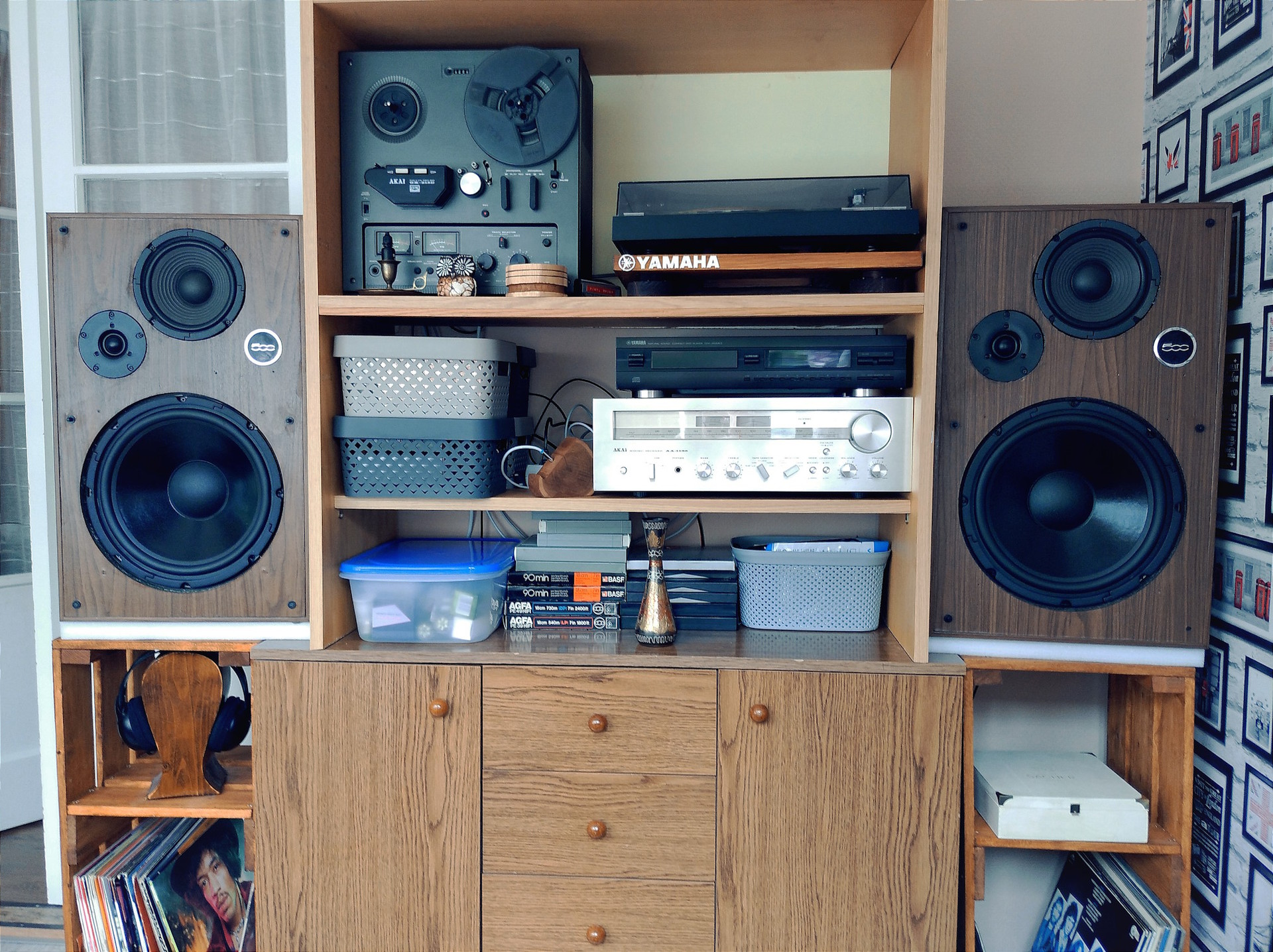

(#) teddysnow hozzászólása Máj 30, 2024 / 1
elkészült az átépített HS500. Most már csak nyomokban tartalmaz Orion összetevőt. Dayton Audio mély, Visaton közép és Peerless by Tymphany magas. Kapott rendes csatlakozót, belső oldalai oldalai 5mm polifoam, majd arra 5cm kőzetgyapot borítást. Jantzen tekercses Yamaha NS-690 hangváltó. Azt sejtettem, hogy sok jó anyagtól rossz nem lehet, de a végeredmény elvarázsolt. Nem sokat hallgattam a gyári hangszórókkal, de így az első perctől hatása alá kerültem. Első benyomás az volt, hogy sokkal, sokkal szélesebb tere van. Még egy hónap után is nyomkodtam az erősítőn a mono/stereo gombot, hogy biztos nincs ellenfázisban valamelyik hangszóró? A második, hogy a mély az mély, még ebben az 50 Literes dobozban is. Meg akartam nagyobbítani a dobozt, de nem fogom elég így is. Harmadik, határozottan hangosabb. Negyedik a hangváltó. A mélyebb hangú, nagyobb lengő cin még a középből szól, a magasabb hangú beütő már a dómból. Nagyon jók együtt.
(#) mek-elek válasza teddysnow hozzászólására (») Máj 30, 2024 /
Hát eddig már eljutottál! Tervezel folytatást? A lemezjátszóval, a hajdani sztereó beállító lemezzel hallható az ilyesmi egyszerre. Azért a 2-3 méter kellene a hangfalak közti távolságnak. És szerintem a kép jóvoltából elég sok visszaverődő felületet látni. Nem ártana valami vastag függöny az ajtó elé, és középen a készülékek elé, mikor hallgatod, mivel könnyen tikitakiznak a hangok előre hátra, így igencsak romolhat a sztereó hatás, és a hallható frekvencia menet is.
(#) teddysnow válasza mek-elek hozzászólására (») Máj 31, 2024 /
Nincs folytatás. Valóban nem ideális a helye. Kb 170 centis egyenlő oldalú háromszöget alkotunk a két hangsugárzóval eléülve. A szoba akusztikája rossz, de háromszögben hallgatva jó, minden máshol vagy hiányos vagy túlzó.

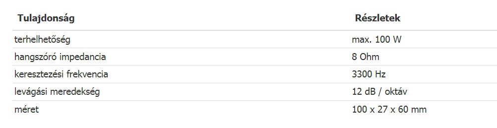

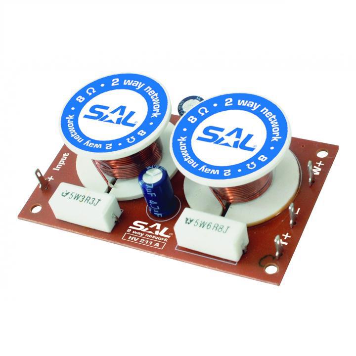

(#) Laci66 hozzászólása Júl 20, 2024 /
Segítséget kérnék a következö problémával kapcsolatban. Adott egy kétutas reflex doboz SAL hangszórókkal és váltóval. A mély átvitellel elégedett vagyok a magas viszont nagyon kevés.
A mellékelt adatok alapján passzolniuk kellene egymáshoz...
A keresztváltón mit kellene változtatnom hogy a DÓM hangosabb legyen?
Elég ha az "L-padot" kiveszem?
(#) Dióda válasza Laci66 hozzászólására (») Júl 20, 2024 /
Az a hv211 hangválltó eléggé gyatra jószág. Ha jól emlékezem akkor valami soros hangválltó aminek a hatékonysága rettenet de fogyasztása az van rendesen. Ami még eléggé problémás az a keresztfrekvencia ahová hangolva van. Sbv 2020 elég jól megy felfelé 5k-ig simán elmegy így egy aránylag jó mélyközép viszont a dtf12 meg 2k-tól indul ami viszont az én fülemnek eléggé középhangú így magas tartományban eléggé gyengén muzsikál. A hangválltó eléggé hülye helyen válltja őket.
En inkább kisérleteznék egy kicsit a helyedben vele mégpedig úgy hogy a mély elé csak egy soros tekercset tennék ami a magasat valamennyire leveszi róla. A magasnál meg a soros kondi és a párhuzamos tekercsel játszanék addig a pontig amíg a dtf ki nem mászik a közép tartományból és nem kezd el magasan szólva "ciceregni". Viszont ugye a mély és a magas között érzékenységben sok a külömbség így azt majd kompenzálni kell egy soros ellenállásal mikor a kettő együtt szól.
(#) Laci66 válasza Dióda hozzászólására (») Júl 21, 2024 /
A mélyet nem akarom piszkálni, az így jó ahogy van.
Ha a keresztváltó pontos, azaz tényleg 3,3 KHz-en vált akkor ha kiveszem a dómmal párhuzamos 5,6 Ohmot elvileg már több magasat kell kapnom. Ha még a soros 3,3 Ohmot rövidre zárom akkor
már visítania kellene. Egyenlőre még helyet kell csinálnom a "műhelyben" mert most az asztalra egy gyufásdobozt is nehéz lerakni, nemhogy egy hangládát...
(#) Dióda válasza Laci66 hozzászólására (») Júl 21, 2024 /
Tapasztalatom szerint ha a magas sugárzó sok középhangot kap akkor az igazi magashangja elveszik és inkább "csacsog és nem cicereg" illetve (jó hülyén fogalmaztam) sem a terhelhetősége sem pedig a hangereje nem lessz megfelelő. A mélytől ne félj mert az direktben kötve is jól fog szólni arról maximum a magashangot kell levágni amire egy soros tekercs bőven elegendő. A mélysugárzóval párhuzamos kondenzátor sajnos kétélű fegyver mert adott frekvencián képes akkora fogyasztást generálni ami az erősítő kimenetét irdatlan módon terhelheti amire az erősítő borzalmas melegedéssel szokott válaszolni illetve a kimenő teljesítményét erősen bekorlátozza.
Az ellenállások variálása valóban a hangerő egybeállítására jók de olyan nagy mértékben a hang minőségére és milyenségére nem nagy hatásuk van. Az én meglátásom szerint nálad a magas túl sok középhangot kap így a magas tartománya erősen megcsappan és ezért érzed halknak, pedig szól az csak nem a neki megfelelő illesztéssel és frekvenciával kapja a hangot.

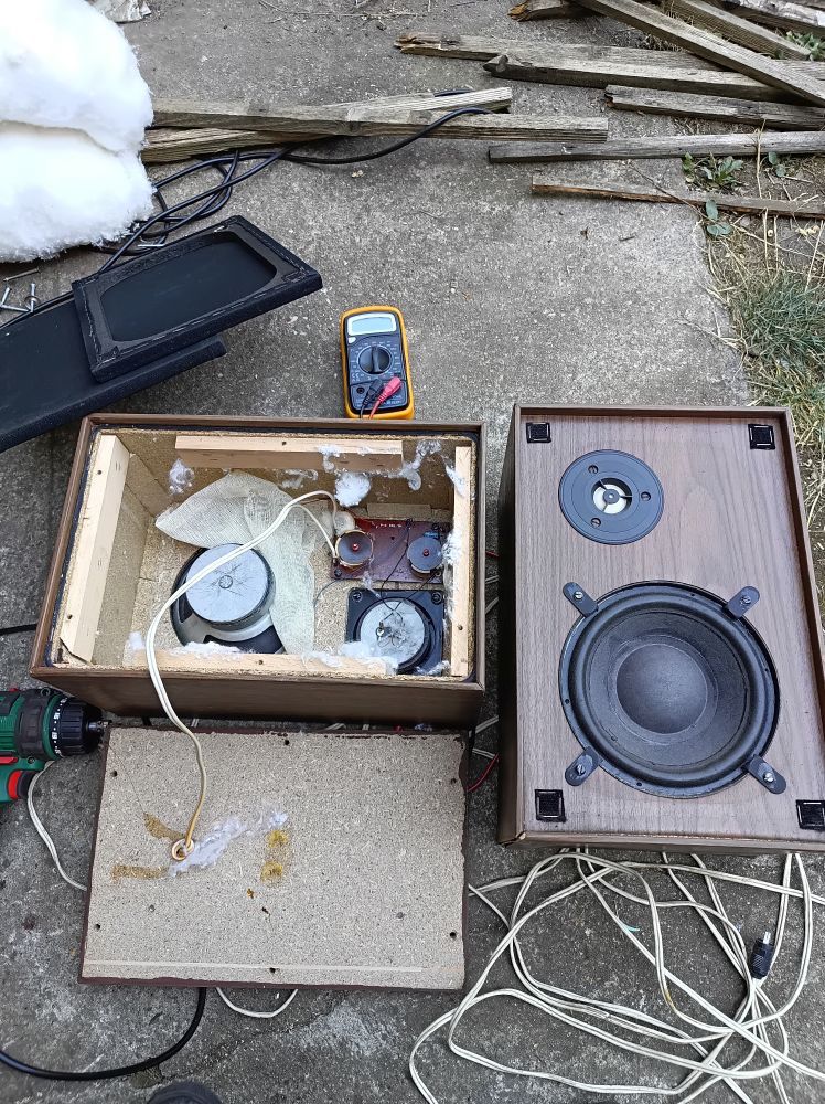

(#) Rosszmáj hozzászólása Aug 13, 2024 /
Valaki tudja ennek a hangfalnak a típusát?
4 Ω, HL 742 F-4 hangváltó. És dugig van tömve vattával.
