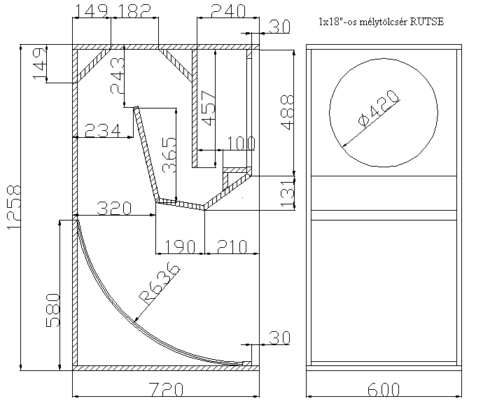

(#) gabika93 válasza pl13 hozzászólására (») Jan 12, 2009 /
Milyen módon lehetne lekicsinyíteni hogy 20-as hangszóró menjen bele?

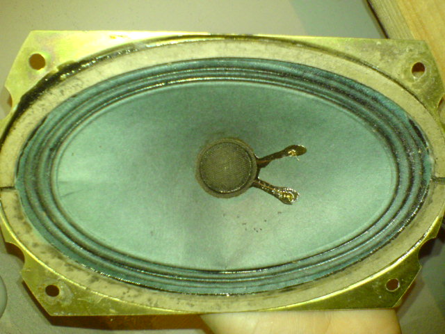

(#) rammeradrian válasza pl13 hozzászólására (») Jan 12, 2009 /
Heló.
Épp most készítettem képeket a hangszórókról.
Egy mélynyomóba melyik lenne ideálisabb?
Az amelyik külön lett fotózva egy Tonsil GD 10-16/5 .
A másikat nem tudom.
Érdekelne minden amit ehhez kéne tenni.
És ha tudnátok olyan erősítő kapcsolást ami kibír egy 12V-os akkut tápfeszként azt megköszönném.(én is keresgéltem de nem túl sok sikerrel)
Előre is köszi!
(#) Gery válasza rammeradrian hozzászólására (») Jan 12, 2009 /
Az első kép az ott van a toppon...
Ezek széles sávú hangszórók. Igazából egyik se jó mélynyomónak. Hogy melyiket választod ezért esetedben tök mind1 szerintem, tán amelyik jobb állapotban van és nagyobb a teljesítménye. Erősítőt nézz szét tda-k körül. Ehhez a hangszóróhoz? Tán tda2030. De ebből "mélynyomó" nemigen lesz...
(#) rammeradrian válasza Gery hozzászólására (») Jan 12, 2009 /
Akkor a széles nem jó?
Itt nem az a probléma hogy ovális, azaz széles, hanem a tipusa. Tehát egy mélynyomónak az alsó frekvenciákat kell megszólaltatni, egy magasnak meg a felsőket. A szélessávú kb közép tájon szól, de nem megy le nagyon mélyre és nem is megy fel nagyon magasra. Ilyen szélessávú hsz-ek vannak a rádiókba és a legtöbb tv-ben például. Esetleg kezdésként, vagy szimpla időtöltésként, vagy csak úgy hobbiból/viccből csinálhatsz persze belőle egy mélynyomót, de az sose fog neked normális mélyeket szólni. Tán olyan 80-100hz, alatta ami meg kéne csak pukkanni fog. Ha valami olcsót, kezdőt és egyszerűt akarsz én ajánlok neked valami olcsóbb, egyszerűbb SAL hsz-t.
Jó de olyan 2000-3000Ft nál nem szeretnék többet.
Fontos hogy az erősítő résznek 12V akkuról kell menni.

(#) pl13 válasza gabika93 hozzászólására (») Jan 12, 2009 /
Hol az eredeti rajz?

(#) pl13 válasza rammeradrian hozzászólására (») Jan 12, 2009 /
Hát mélyhangszórónak sajnos egyik sem alkalmas.
(#) pl13 válasza Gery hozzászólására (») Jan 12, 2009 /
A SAL hangszórókat inkább hagyja, mert nem hinném, hogy talál közte olyat, ami 2-3000Ft-ből elfogadható minőségű lesz, általánosságban mondható, hogy nincs hangszórójuk, ami megérné a kifizetett árat, így akinek számít a kiadott pénz, nem szabad értéktelen nehezen használható hangszóróba fektetni azt a keveset amit erre tud szánni. És mivel a megadott paramétereik fikció kategóriába tartoznak, egy kezdő még dobozt méretezni sem tud hozzájuk.
Erősítőnek nem jó a TDA2030, 12V-hoz TDA2003.

(#) gabika93 válasza pl13 hozzászólására (») Jan 13, 2009 /
itt az eredeti rajz
(#) norbbie válasza gabika93 hozzászólására (») Jan 13, 2009 /
Add el a 20 centist és vegyél bele 45centist
(#) Bassmester válasza norbbie hozzászólására (») Jan 13, 2009 /
Így van
20-as hsz-ból nem lehet mélytölcsért csinálni, csak esetleg akkor ha megelégszel a (jó esetben) 150 Hz-es alsó határfrekivel, de ez már nem is olyan mély...
Egy ilyen kis hangszórónak zárt, vagy reflexláda kell, hogy a szobában, ahová való, megfelelően szóljon.

(#) pl13 válasza Bassmester hozzászólására (») Jan 13, 2009 /
Az 50 centissel sem ment 70Hz alá. A 200-assal is el lehet érni ugyanezt, csak a keresztmetszetet kell hozzáalakítani. És végigmodellezni..
