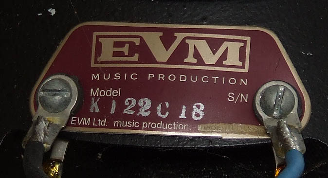

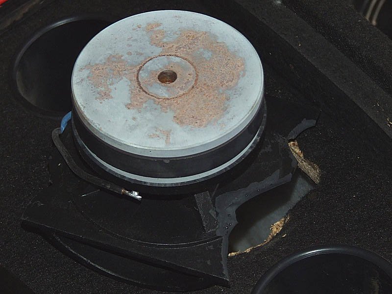

Egy kis segítséget kérnék hangszórók azonosításához.
A mellékelt képeken, egy hatalmas eséstől megrongálódott, best off kompaktláda hangszórói láthatóak. A mélynek töredezett a mágnese, a magasnak pedig a műanyag része amitől nem lehet felfogatni. Ötleteket várnék a hangszórók cseréjére, javítására, vagy beszerzési forrásra.

Nincs véletlenül tipped az alább bemutatott hangszórókat illetően? Mik lehetnek ezek? Sehol nem bukkantam a nyomukra sajnos. A magas nagyon hasonlít egy Reflex tipusra, de mégsem ugyanaz. A láda egyébként szól, de sajnos nem azon a színvonalon mint az épségben maradt párja.

Nem sokat látok így belőle. A magasra van valami ötletem, a mélyhszt meg lehet javítani.
