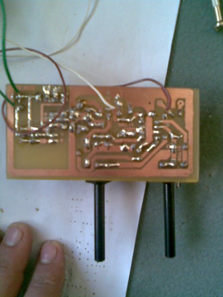

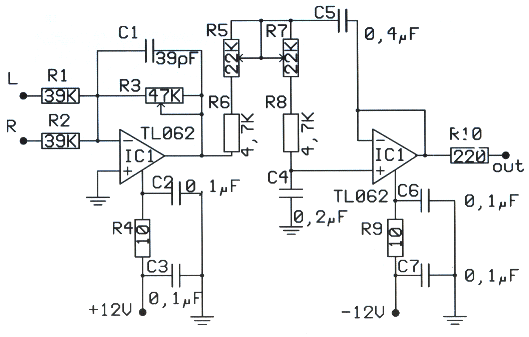

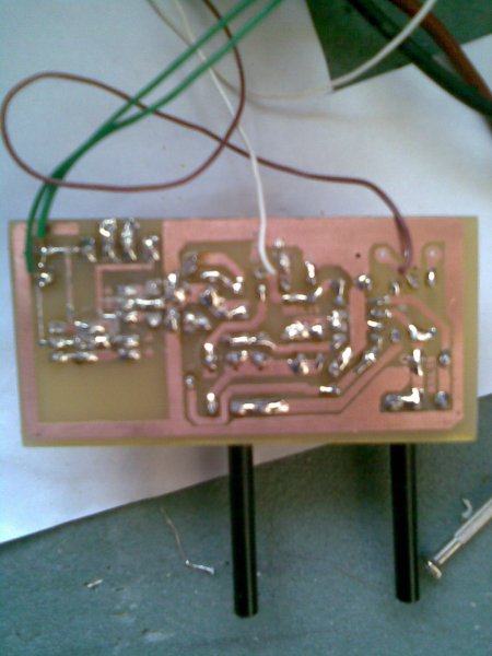

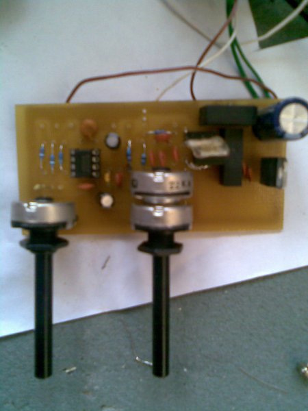

(#) BaluNo1 hozzászólása Jan 17, 2009 /
sziasztok
Tegnap feltettem a kérdést segitségért, hogy ez a kapcsolást valaki ha megépítette az enyémet segítene beéleszteni ez egy aktív subb filter ami nem éled föl

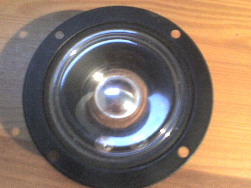

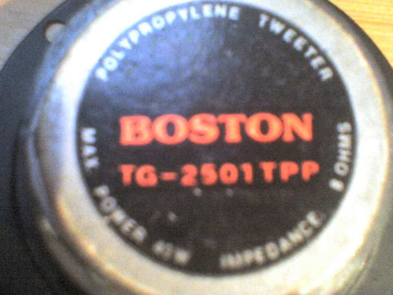

(#) tommygun19 válasza agressiv hozzászólására (») Jan 17, 2009 /
Megnézem az ajánlott hangszórókat. És ha nem tévedek, akkor a megassugárzó 40W os. Ha 40W os , akkor szerintem lenne egy megolodás: Nekem van 1pár BOSTON TG-2501 ami szintén 40W os (MAX POWER: 40W
