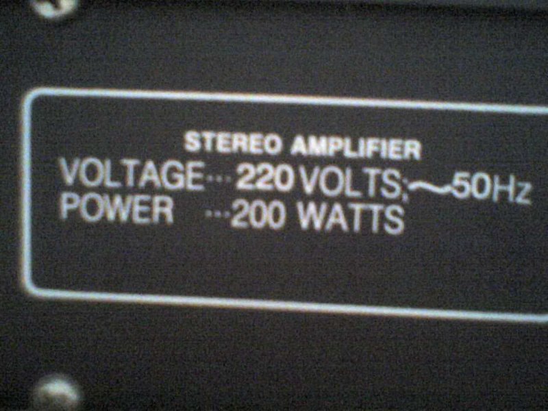

(#) tommygun19 hozzászólása Jan 16, 2009 /
Hogy higgyetek nekem, lefotóztam az erősitő hátulját:
(#) totti91 válasza Bassmester hozzászólására (») Jan 16, 2009 /
Bocsi hogy még mindig ezen lovagolok de szerinted mekkora dobozt csináljak akkor a két 22Wos hangszórónak?..11Cm az átmérője
(#) Bassmester válasza tommygun19 hozzászólására (») Jan 16, 2009 /
Ez nagy valószínűséggel a maximális teljesítményfelvételt jelöli, nagyjából egy max.200VA-es trafó lehet benne. Egy ilyen tápról legfeljebb egy 2x60W teljesítményű végfok tud tartósan üzemelni.
(#) tommygun19 válasza Bassmester hozzászólására (») Jan 16, 2009 /
De a POWER: 200WATTS az nem a tényleges teljesitményét fedezi?? Jah és ezel nem lehet valamit alkotni???

(#) agressiv válasza Bassmester hozzászólására (») Jan 16, 2009 /
Ez így van. Ezért írtam, hogy nem tartom valószínünek a 2x100W-ot mert sokan esnek ebbe a tévedésbe. A készülék hátlján lévő teljesítmény adat a felvett maximális teljesítményt jelenti.
Ha 200W a hálózatról felvett teljesítméény akkor abba számoljuk bele a trafó kb 90%-os hatásfokát, marad 180W a végfokok valószínüleg AB osztályúak ezért számolhatunk 70%-os hatásfokkal így marad 126W abból legyen 6W a hangszínszabályzó és egyéb részek teljesítménye akkor marad kereken 120 azaz 2x60W-nyi teljesítmény.
Nem azt mondom, hogy ez a valóságot fedi, de a lényeg szemléltetésére tökéletes

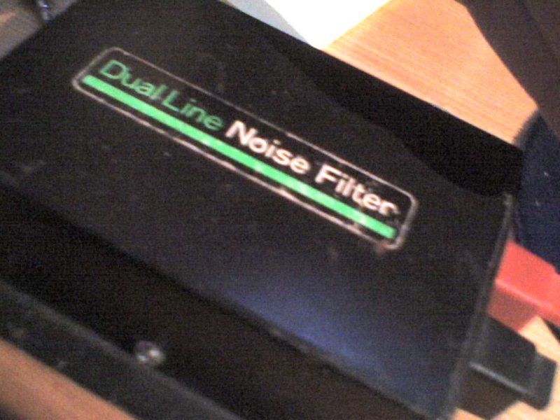

Ez mi? Az amit ráírtak? Zajszűrő?
(#) tommygun19 válasza agressiv hozzászólására (») Jan 16, 2009 /
Nah akkor igy mit tudnék kezdeni?? Ilyen eszközökkel ??
Hangváltó!
(#) agressiv válasza tommygun19 hozzászólására (») Jan 16, 2009 /
A noise Filter zaj szűrőt jelent nem hangváltót. a hangváltót Crossover-ként emlegetik!
Továbbra is azt tudom mondani, hogy először olvasgass próbáld megérteni az ezzel kapcsolatos dolgokat, mert így nem lehet nekiálni egy hangfalnak.
Hangváltó
Bocsi, de erre a kép alapján sosem jöttem volna rá és a felirata sem erre utal.
