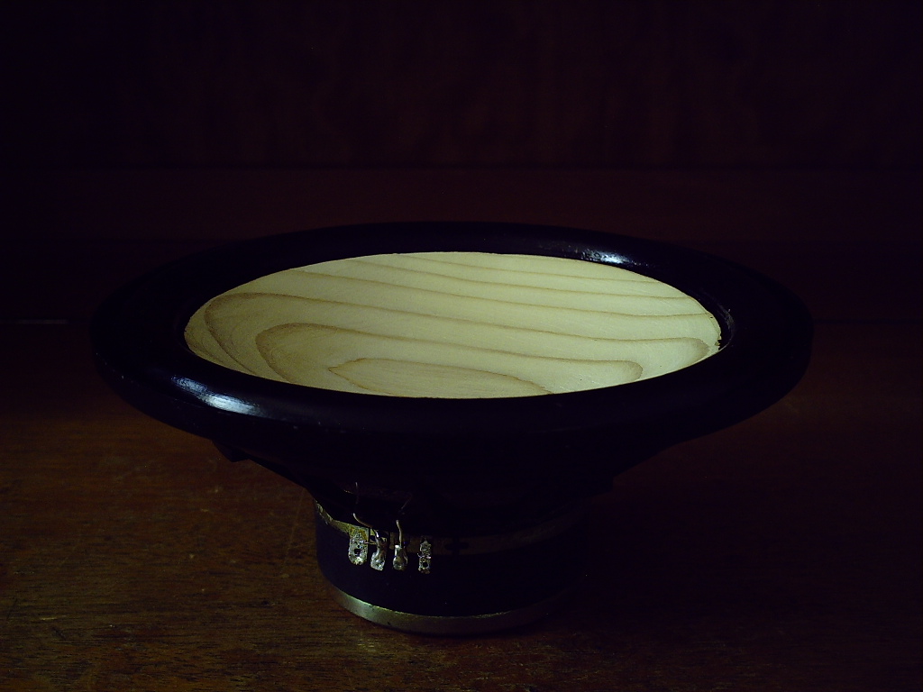

Hali már régebben bemutattam itt a kísérleti jelleggel készített famembrános mélynyomókat.

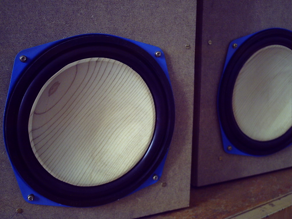

Most már elkészült másik két példány is ami dobozba került. Az építés mikénjéről és a tapasztalatokról szívesen beszámolok
Ezt te csináltad vagy gyárilag vetted a famembrános hangszórót?? Ha te csináltad mégis hogyan?? Olvastam énis hogy a JVC fejlesztett ki ilyen famembrános hangszórókat és elvileg marha jól szól.
Az durva
levan valahol írva it a HE-n hogy mégis hogy?Engem naon érdekelne :yes:
Kiváncsi lennék a tapasztalataidra a hangszóróval kapcsolatban. Ja és persze a kivitelezés fortélyai is érdekelnének. Grat.
Sziasztok. Bizony én készítettem őket! Tulajdonképp pont a membrán kiváltása volt a fő ok mivel nem tudok hozzájutni. A faanyag olyan vastag deszka mint amilyen a hangszóró mélysége. Lényeg, hogy nagyon száraz legyen a fa mert különben vetemedik és akkor dobhatod el. A fa típusa mindegy. Én először kivágtam a megfelelő kört, majd a flexre kapható lamellás csiszolókorongal kimartam hamar a felesleget. Utána már csak a finom munka következik kézzel finomra csiszolni. Egy ilyen membrán elkészítése kis tapasztalattal kb fél óra. Sokan kérdeztétek a tapasztalatokat mivel már dobozban van elárulhatom. NEM szól halkabban mint a papír esetében a mély tartományban gyönyörűen sugároz viszont az igazi basszus hatás a hangfalaktól talán egy kicsit távolabb a full hatás. Két kép a még be nem építettekről

Hangszórónál nem az a lényeg, hogy a "merev" membrán- mint egy dugattyú - lökdösi a levegőt ? *
Rugalmas (dob) szerintem tele lenne felharmonikusokkal, egyebekkel. De próba-szerencse egy kísérletet megér. * lásd "Discovery- Állítólag" műsor autós-hangnyomáskísérlet. Mintha deszkából csináltak volna hangszóró-tányért.
Fából már bevált ha egy picit visszaolvasol megtalálod a leírást. Végülis a dob mint hangszer volt az ötletadó mivel rugalmas de merev is egyben

Hi. A sok közül az egyik famembrános hangszórót sikeresen beépítettem egy régi dobozba. Új filcborítást kapott, ill az erősítő kondijait is újjabbra cseréltem az eredmény a képeken:
