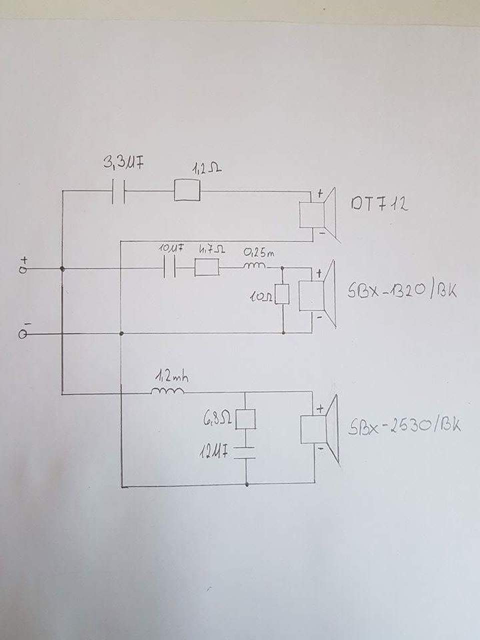

Egy 3utas hangvaltot szeretnek epiteni sal hangszórókkal de olvastam az előző kommentekben hogy a gyári hangváltó nem a legjobb. Találtam egy régebbi rajzolt de ez nem ezekhez a hangszorokhoz keszult. Esetleg milyen atalakitasokkal tudnam hasznalni vagy milyen alternativa johet még szoba. A hangszorok: DTF12, SBX1320, SBX2030(A rajzon 2530 csak eliras).
(#) P_Laszlo válasza joghurt0511 hozzászólására (») Jan 19, 2017 /
Sajnos nem lehet megmdonadni, hogy jó-e ez a váltó. Mert a hangszórók, amihez készült mindig másfélék, nagyok a gyártás eltérései. És a doboz is számít, nem mindegy az sem, hogy mibe építed be a hangszórókat.
Így ránézésre, a középtartomány valószínűleg nem elég hangos, és az látszik, hogy nem mérésekkel készült hozzá a váltó, tehát eleve nem volt pontos, talán annyival jobb, mint a SAL kész hangváltói, hogy nem terheli annyira az erősítőt.

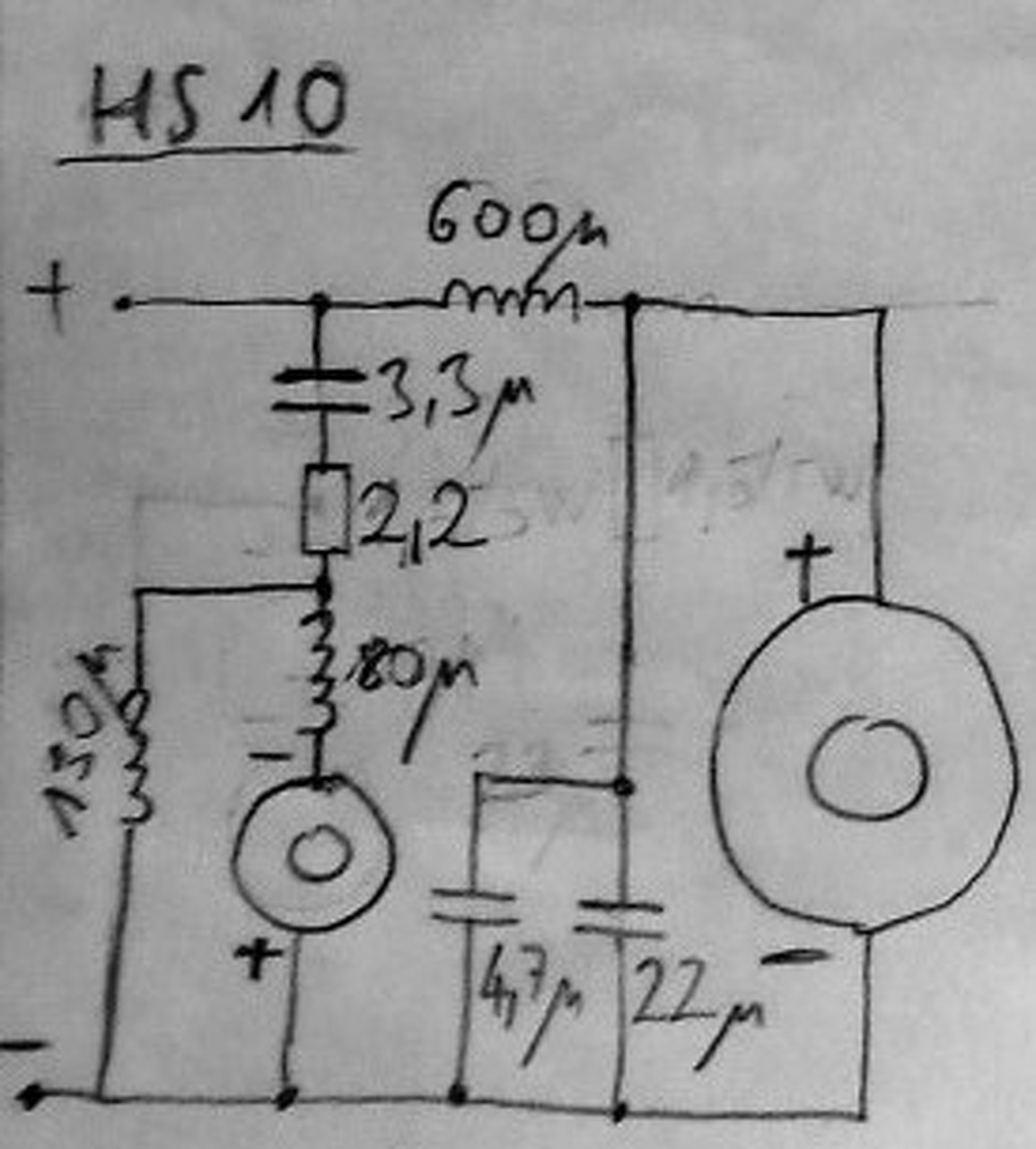

Most vettem egy pár Orion HS 100 hangfalat, kicsit erős benne a magas, milyen hangváltó kellene bele vagy mit kellene módosítanom?

(#) GPeti1977 válasza GPeti1977 hozzászólására (») Feb 4, 2017 /
Szerencsére más fórumon találtam egy hangváltó kapcsolást ezt összedobtam és mindjárt hallgatható lett, hát az Orion mérnökei biztos nem voltak a helyzet magaslatán ha egy hangváltót sem tudtak összehozni, én meg azt hittem hogy ez csak a mai multik világában van hogy hozzáértés nélkül valaki kerülhet jó pozícióba.

(#) P_Laszlo válasza GPeti1977 hozzászólására (») Feb 4, 2017 /
Az a váltórajz sincs ellenőrizve, amit te találtál a neten. Nem lehet tudni, mennyivel jobb, mint az eredeti Orion.
Ez az egész nem csak a hozzáértésen múlt annakidején, az azonos korú, más országokban gyártott hangsugárzók váltói sincsenek többnyire rendben, mások voltak a szokások, módszerek, lassabb volt minden mérés, stb..
Akkor ennek örülni kell. Az eredeti kicsit kiemelhetett középen. Ezzel az újjal meg valószinűleg lyukas a közepe. Igy ránézésre azt mondanám.
De most nézem, a váltó HS10 és az más, mint a HS100. Az utóbbihoz szerintem még jobb is ez a szűrőpár.
(#) GPeti1977 válasza P_Laszlo hozzászólására (») Feb 4, 2017 /
Valahogy a magas volt tolakodó meg sziszegős, először csak ellenállást kötöttem sorba a hangszóróval pluszban jobb lett de nem az igazi, ami benne volt hangváltó az két kondi meg két tekercsből állt mélyen 10µF magason 4,7µF kondi a tekercsek induktivitását nem jegyeztem meg, az előző tulaj már kicserélte a bipoláris elkókat jobbra mert ugye abból készült, viszont volt olyan HS100 is ami csak mélyen tekercs magason kondi volt, legalább is ilyent is találtam rajzon, amúgy csöves erősítővel hajtom, EL84PP.
Nem lehet tudni semmi biztosat. Mondjuk elkóval kevésbé sziszegett a magas régen.

(#) GPeti1977 válasza P_Laszlo hozzászólására (») Feb 5, 2017 /
Ha a rezgőkörök rezonanciájával számolnánk tényleg lyukas a közepe de nem, most végigtekertem hanggenerátorral mindenhol egyenletes a hangerő, sőt megnéztem a jelszintet szkóppal ott sem voltak nagy változások, azaz az impedancia is mindenhol egyforma, mivel csöves erősítőről hajtom kimenőtrafóról így ezt is meg lehet nézni.
(#) P_Laszlo válasza GPeti1977 hozzászólására (») Feb 5, 2017 /
Igen, mert a mélyközép erősen kiemel 2-4kHz között, biztos nem tökéletes, de talán jó igy.

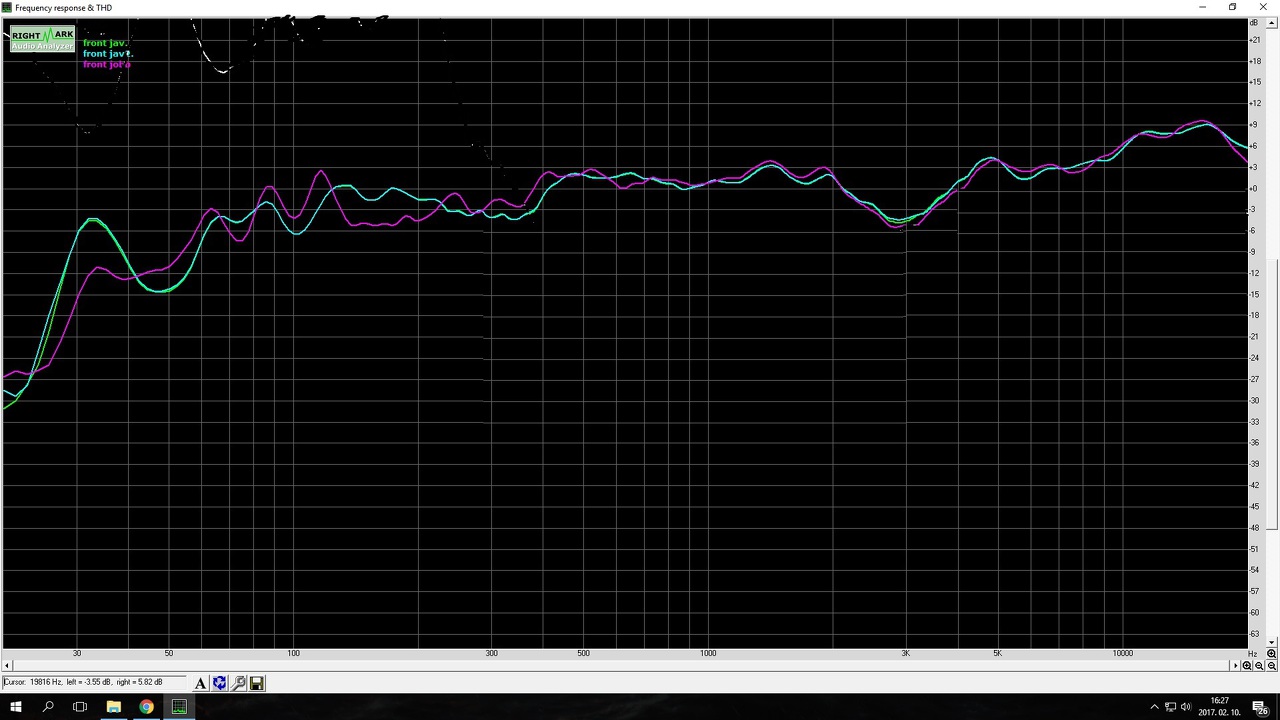

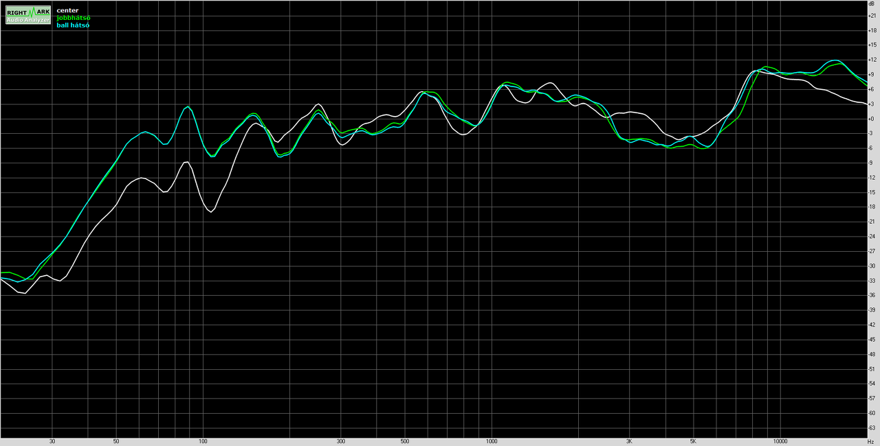

Spexcel oldalán olvasható mérés bemutató után én is próbálkozom valamilyen méréseket elkövetni, az ott leírtakat alkalmazni. Rubicon rp 26 házimozi hangfal szettemen. A pontosságról vannak kétségeim, de a cél inkább a nagy disznóságok kiszedése a hangképből ha lehet. Hallgatva is feltűnt, hogy a mély nem túl acélos benne, de ez nem gond, mert aktív subra van bízva annak a megszólaltatása. A magas viszont mindig soknak éreztem ezt a mérés mutatja is, ami viszont drasztikusabb az 3khz-en az a beszakadás. Magasak azonos polaritással vannak bekötve. Ezen lehet változtatni? Esetleg fordított polaritással? Magas előtt 2 rendű mély előtt első rendű szűrés. De ezekkel még nem annyira vészesek. A center és a hátterek annál inkább, fülre is furcsán szólnak. A magas előtt kb 5-6 ohmos ellenállás és 2.2µF kondi. Ezekkel kellene főleg kezdeni valamit.
(#) P_Laszlo válasza darthdenes hozzászólására (») Feb 15, 2017 /
Nem valószínű, hogy fordított fázisú bekötés miatt esik a középtartomány hangnyomása, de nézd meg. Ezeket általában szándékosan ilyenre készítik. És így eleve kevesebb terhelést kell a magasnak elviselni, nem megy tönkre olyan könnyen.
(#) darthdenes hozzászólása Feb 15, 2017 /
Ha a kondi értékét csökkenteném akkor javulna a helyzet nem? 3.3 v. 4.7. , de kérdés ez mennyire megy a biztonság rovására? Lehet akkor már kellene egy tekercs is a magasnak.
Kb milyen értékű körül keresgéljek?
(#) P_Laszlo válasza darthdenes hozzászólására (») Feb 16, 2017 /
4,7µF a maximum, ha 6 vagy 8 ohmos a hangszóró.
