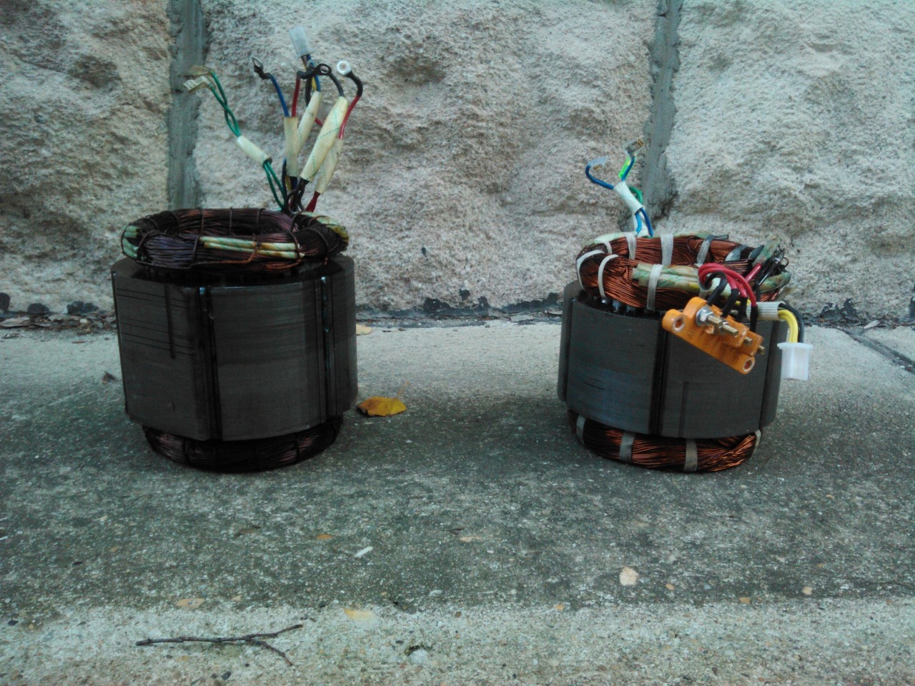

(#) donjon hozzászólása Okt 18, 2013 /
Van 2db kinai csoda 3fazisu aggregatorom.Az egyikrol siman megy egy 750w os 380v-os imi motor a masikrol nem.Ha bekapcsolom akkor a feszmero leesik nullara,ha kikapcsolom akkor vissza ugrik 400v-ra,viszont a kismegszakitot poccingetve elindul es akkor siman viszi errol is erolkodes nelkul. Mi okozhatja ezt?
Masik kerdesem,hogy itt mit mer az uriember,hogy jonnek ki neki ezek a voltok?

(#) donjon válasza donjon hozzászólására (») Okt 18, 2013 /
Az egyik csoda ilyen:
http://quadmotor.hu/?p=6&kat=116&termek=515
(Ez viszi siman)
A masik ilyen:
http://www.trade-import.de/heimwerker/elektrowerkzeuge/stromaggrega...a-808/
Ez nem viszi,pedig ez lenne papir szerint az erosebb

(#) pucuka válasza donjon hozzászólására (») Okt 18, 2013 /
A rövidrezárt forgórészű asszinkron motorok, mint a Tied is, indulási árama többszöröse, 5 - 10 szerese a névleges áramnak. A másik generátorod ezt nehezen viseli. A bizti pöcögtetésével a motor elkezd forogni, így a már nem egészen indulási árama is egyre kisebb.

(#) donjon válasza pucuka hozzászólására (») Okt 18, 2013 /
Koszi a valaszt!
Amit nem ertek azon kivul,hogy az erosebbel nem muzsikal,az hogy miert esik le a veszultseg teljesen.
Ahogy nézem, abban több "tudomány" van, (nem tiszta mit jelent az invertertechnik) de lehet hogy az elektronikus szabályzás sokkal kényesebb. Az egyszerűbb felépítésűek jobban tűrik az időszakos túlterheléseket.

Az avr-t atdobtam egyikrol a masikra.A szitu ugyanaz!Az avr az egyiken 235 voltot csinal ugyanazzal a beallitassal,a masikon joval tobbet.Talan a tekercselesnel kell a bibit keresni?

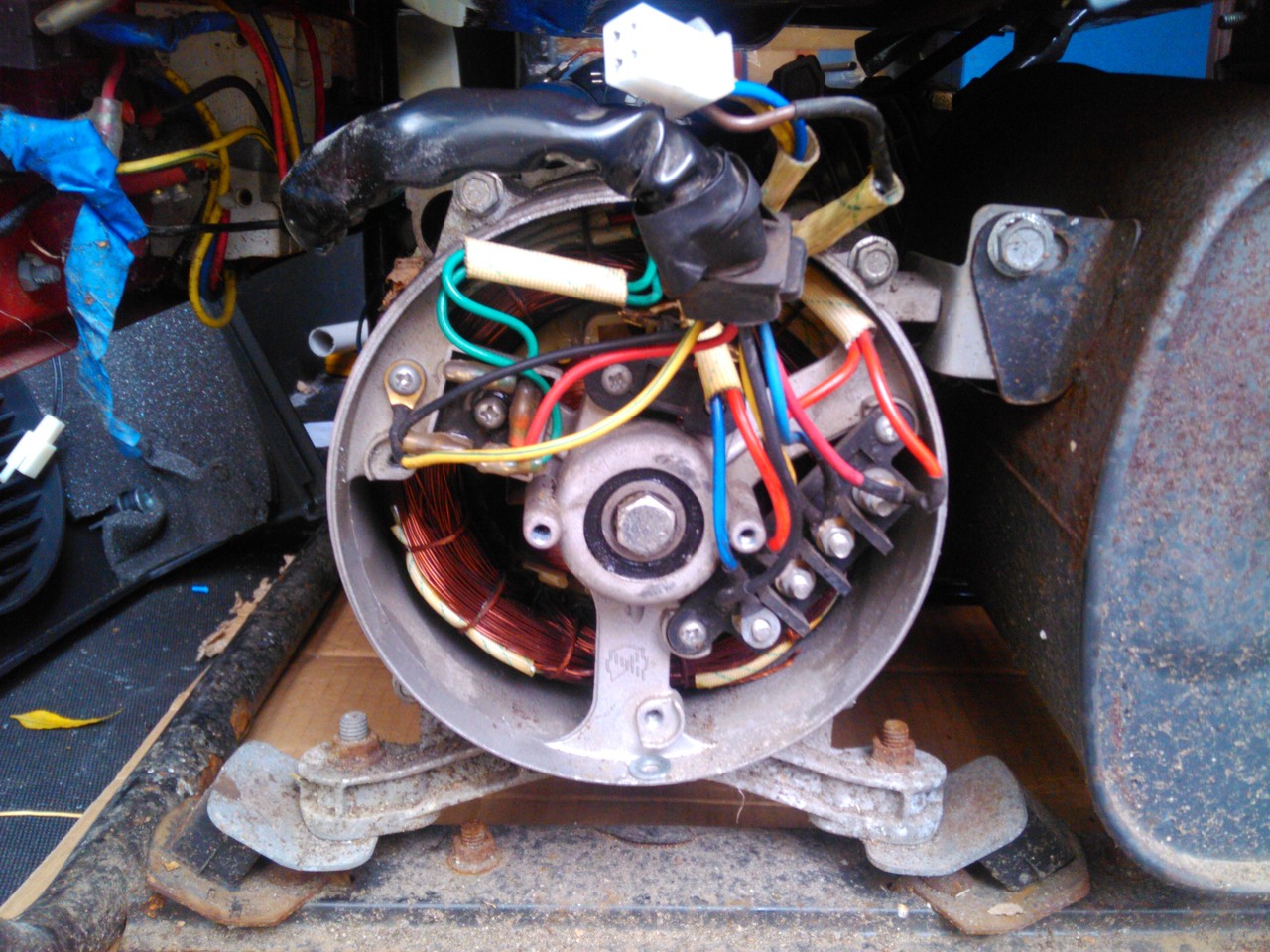

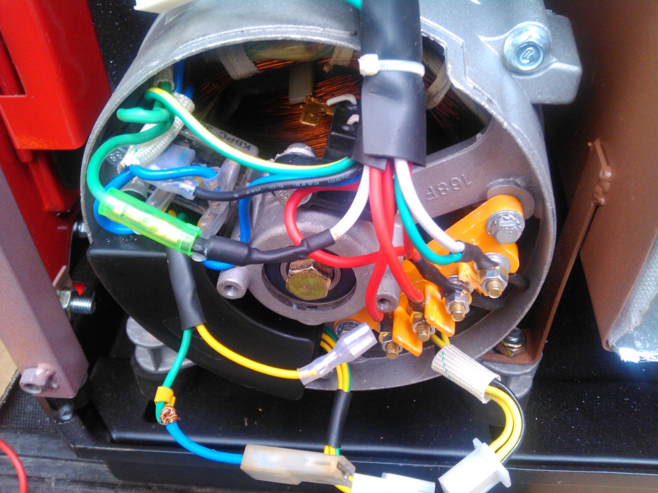

(#) donjon válasza donjon hozzászólására (») Okt 19, 2013 /
Lefotóztam a két generátort,a régihez képest 2 vezetékkel van több az újon.
Az egyik vezeték megy előre a gyujtáskapcsolóba,a másik meg a házra csatlakozik test ként(itt két test kábel van,a régin csak egy).
Ha terhelést kap amit nem bír,akkor hátul is leesik 0-ra a feszültség a sorkapcson,a tekercs kivezetésénél.
A tekercselésnél az újon,mintha vastagabb huzalból lennének a szálak,de a forgórészen is sokkal minőségibb a kiöntés a régin.
A mérésben kérnék egy kis segítséget,hogy hol mérjek,és mit.
Köszönöm
A hozzászólás módosítva: Okt 19, 2013
(#) donjon hozzászólása Okt 19, 2013 /
n5408 mic a fehér vezetéken ami előre megy azon van egy n5408 mic dioda.

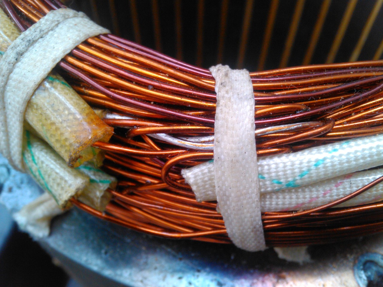

Khm Khm a jó....... A képen egy finom kis lakkozás.Minőségi munka csájnából!
Ez miért alu színű,ennek nem réznek kéne lenni?

És a nagyobb a kissebbVagyis a régi az erőssebb,és így minden érthető!

Ezt jol megfejtettem magamnak(legalabb kicsit porgott a topik)
Viszont maradt meg egy kerdesem!Az avr-re meno 4db vezetek,nekem egyiken 2db sarga,es 2db fekete.Az egyikbe 3db tekercs vezetek megy a masikba 1db ha minden igaz ez a nulla.A ket fekete lehet kapcsolatban egymassal?A ket sarga tudom,hogy igen.
Ja es a diodas (2db zold) vezetek ami egyik a hazra a masik a gyujtaskapcsoloba megy,mi a repa lehet?
Koszi!
