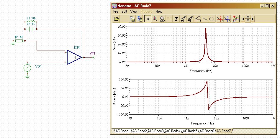

(#) varttina válasza becike81 hozzászólására (») Máj 23, 2009 /
Talán így. 1/(2pi*négyzetgyök(LC)) frekvencián feszültségrezonancia lép fel, a visszacsatolás értéke lecsökken, ezért az erősítési tényező megnő.

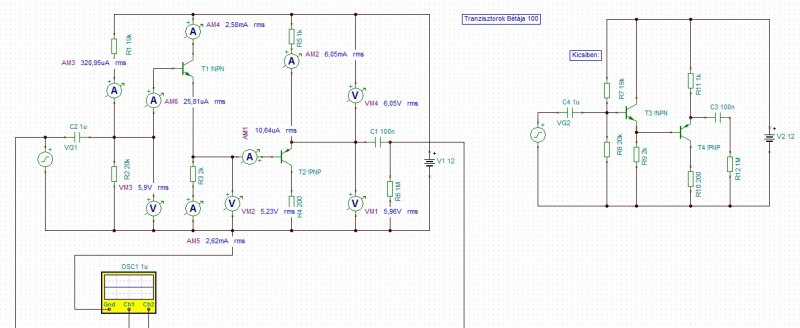

(#) Lakatfogó hozzászólása Jún 8, 2009 /
Lenne itt nekem egy egyszerű, két tranzisztoros erősítő. A vele kapcsolatos feladatok nagyrészt megvannak, már minden alkatrész értéke ismert.
A határfrekvencia számításban van egy rész, amit nem értek, a bemeneten a bázis osztó két ellenállása vált. áramilag párhuzamos, így azok repluszával kell számolni, és a bemeneti csatoló kondival. Ez stimmel, 16-20Hz jön ki, csak pontosság kérdése, és tina is ezt mutatja.
Viszont a kimeneten nem tudom, mihez kapcsolódik az ottani csatoló kondi. Tina valahol 100Ghz körül méri az erősítés csökkenését, de még nem sikerült kiszámolnom közelítő értéket.
Na, ennyi szó után, csatoltam képet tinából, meg magát a tinás (tina 8) fájlt is.
(#) gulyi88 válasza Lakatfogó hozzászólására (») Jún 8, 2009 / 1
h paraméterekkel számoltok?
A kimeneti csatolókondi is alsó határfrekit okoz, kb 1,6Hz környékén, ott keresd a törést.
(#) Lakatfogó válasza gulyi88 hozzászólására (») Jún 8, 2009 /
Itt most h paraméterek nincsenek, csak annyit tudunk a tranyókról, hogy 100-as a bétájuk.
Akkor ahogy számolom, a kimeneti csatoló kondi alkot egy szűrőt a terheléssel. Viszont tinában nem igen találom meg azt a pontot.
Amúgy másik érdekes dolog, hogy tina 0-nak mutatja az erősítést. Amit számoltunk Ree és Rce-vel, az pedig 4.6 körül volt, bár abban nem vagyok biuztos, hogy Au=Rce/Ree
Az Au-t a két fokozat szorzata adja, mindkettő FC, így kb 1 az erősítésük (több biztos nem lehet)...
A kicsatoló kondi által okozott jelszintcsökkenés(-3dB) 1,6Hz-nél van (kisebb sávon futtasd az AC transfert, pl 0,1-20Hz és megtalálod ).
Oh, 200Hz-es határnál még nem láttam, de 20 HZ-en már tényleg látom. Azért elég sunyin el van bújva.
A második tag is FC kapcsolásnak számít?
az számít FC nek, ahol a kimenetet az emitterről vesszük le..
közbe énis megszimuláltam..
a bemenet 20dB el tör (freki csökkenésre) az egyenes részen ( zöld )
Ezt még 20dB el töri a kimenet az egyenes részén így 40dB ( piros )
Kezdek butulni, hót meg voltam győződve, hogy emitteres kapcsolásról van szó. Egek, de akkor mi a francot vennénk le onnan. A mai nap viszont nem csak engem csapott be ez a kapcsolás...
Amúgy elég vicces ez a második kondi hatása, de látszik tökéletesen a képeden is.
