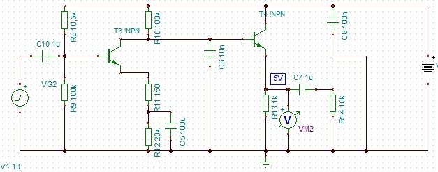

Lenne itt nekem egy egyszerű, két tranzisztoros erősítő. A vele kapcsolatos feladatok nagyrészt megvannak, már minden alkatrész értéke ismert.
A határfrekvencia számításban van egy rész, amit nem értek, a bemeneten a bázis osztó két ellenállása vált. áramilag párhuzamos, így azok repluszával kell számolni, és a bemeneti csatoló kondival. Ez stimmel, 16-20Hz jön ki, csak pontosság kérdése, és tina is ezt mutatja. Viszont a kimeneten nem tudom, mihez kapcsolódik az ottani csatoló kondi. Tina valahol 100Ghz körül méri az erősítés csökkenését, de még nem sikerült kiszámolnom közelítő értéket. Na, ennyi szó után, csatoltam képet tinából, meg magát a tinás (tina 8) fájlt is.
A kimeneti csatolókondi is alsó határfrekit okoz, kb 1,6Hz környékén, ott keresd a törést.
Itt most h paraméterek nincsenek, csak annyit tudunk a tranyókról, hogy 100-as a bétájuk.
Akkor ahogy számolom, a kimeneti csatoló kondi alkot egy szűrőt a terheléssel. Viszont tinában nem igen találom meg azt a pontot. Amúgy másik érdekes dolog, hogy tina 0-nak mutatja az erősítést. Amit számoltunk Ree és Rce-vel, az pedig 4.6 körül volt, bár abban nem vagyok biuztos, hogy Au=Rce/Ree
Az Au-t a két fokozat szorzata adja, mindkettő FC, így kb 1 az erősítésük (több biztos nem lehet)...
A kicsatoló kondi által okozott jelszintcsökkenés(-3dB) 1,6Hz-nél van (kisebb sávon futtasd az AC transfert, pl 0,1-20Hz és megtalálod ).
Oh, 200Hz-es határnál még nem láttam, de 20 HZ-en már tényleg látom. Azért elég sunyin el van bújva.
A második tag is FC kapcsolásnak számít?
az számít FC nek, ahol a kimenetet az emitterről vesszük le..
közbe énis megszimuláltam.. a bemenet 20dB el tör (freki csökkenésre) az egyenes részen ( zöld ) Ezt még 20dB el töri a kimenet az egyenes részén így 40dB ( piros )
Kezdek butulni, hót meg voltam győződve, hogy emitteres kapcsolásról van szó. Egek, de akkor mi a francot vennénk le onnan. A mai nap viszont nem csak engem csapott be ez a kapcsolás...
Amúgy elég vicces ez a második kondi hatása, de látszik tökéletesen a képeden is.
Van még egy ilyen kapcsolásom, ez kicsit bonyolultabb fajta. Itt az a kérdésem, hogy C6, C5, C8 kondi hatását melyik ellenállással kell számolni?
FA egyébként ugyanaz, mint a korábbi kérdésemnél.
C8 az átviteli szempontból semmit nem csinál (tápot szűri, felvett áramimpuzusokat csillapítja)
C5 hatása ebben az esetben meglehetősen komplex. Re emmitterellenálls egy negatív visszacsatolás (soros-áram), az erősítésre kell felírni a képletet (FE CE nélkül), ahol RE helyére Ze-t kell beírni. Az első fokozat sávközépi erősítésétől -3dB-t visszaszámolva, és egyenlővétéve az erősítés egyenletével, kifejezve a Ze-t, abból pedig a frekit, megkapod a töréspontot)(az erősítés frekifüggésére, kapásból nem tudok mit mondani) (ahol Ze : az R12, R11, C5 2pólus eredő impedanciája). (Ez töménytelen számolás, százhelyen elrontható) (sávközépi erősítés: C5 hatása rövidzárnak vehető, szerintem C6 nem szól bele(szakadás), de azt vedd figyelembe hogy az első fokozatot a második terheli(ha van megadva adat)) C6 pedig a második fokozat belsőellenállásához "adódik" hozzá Zbe 2 ként. Így frekifüggvényében más lesz az első fokozat terhelése, ezért Aut is (C6 f felsőt okoz!!) tehát csak a C5 (meg a ki/be-csatolók) okoznak alsó törést. csá |
