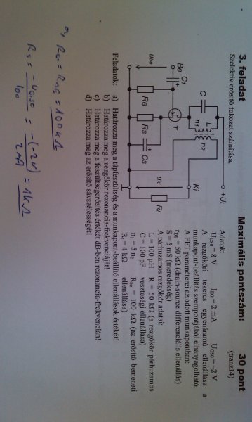

Újabb erősítős problémám támadt. Az a pont nem megy a többi valószínű sikeredne... A probléma elég alap dolognak tűnik, Rs-t és Rg-t mint látható sikerült kiszámolni de a tápfeszültség ezekből hogy számolható ki? Ha jól sejtem ez alap RLC számítás de nem jött ki reális eredmény. Ha valaki elmondaná ezt a részt megköszönném.

Én úgy golndolom, hogy munkaponti (DC!) szempontból a rezgőkör tekercsellenéllását (+ a párhuzamos / soros ellenállásokat) kellene figyelembe venni, de ezek 0 értékűek, így a tápfesz az Uds+URs, URs=-Ugs, 10V a táp.
Ha lenne a rezgőkörnek ohmos tagja (veszteség, vagy külső Q csökkentés), akkor a tápfesz nagyobblesz R soros eredő *Id feszültséggel. Q az a jósági tényező

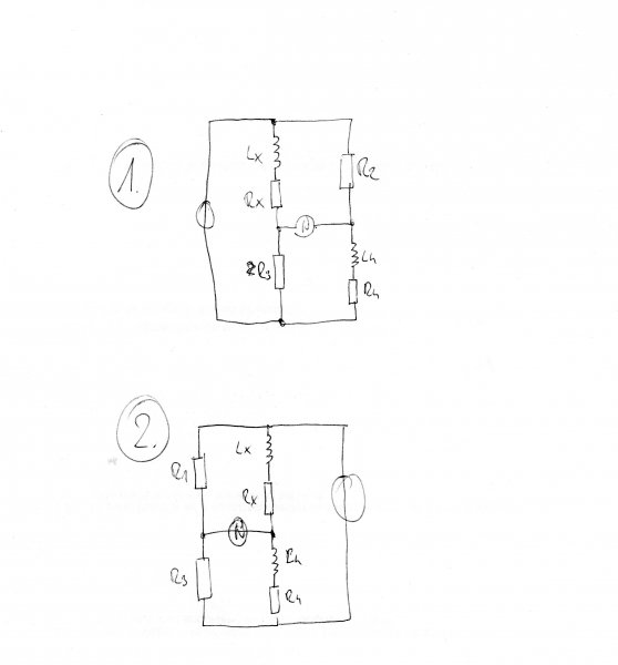

Még az alábbi feladatban kérném segítségeteket!
A kérdés, hogy kiegyenlíthető-e a híd, és mi a levezett megoldása? üdv T-1 nap a vizsgáig.
