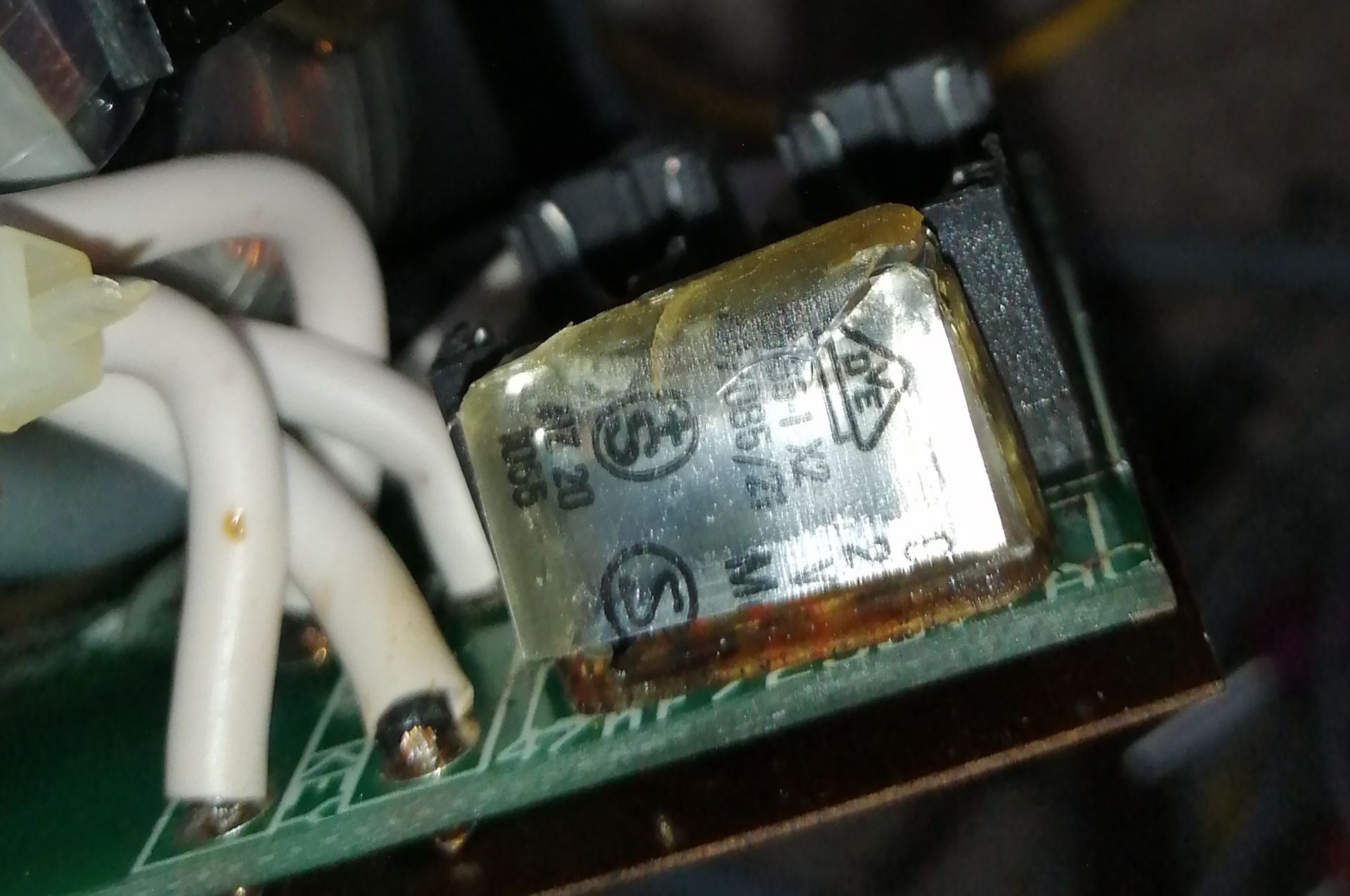

Vettem egy EKG gépet marketplacen, azt mondták működik, de persze nem, de legalább postával együtt 10k alatt megállt.
Kb. 1994-es innomed heart copy, amerikai gyártmány.
Se kép, se hang bekapcsolva. Szétszedtem, az üvegbizti ki van benne égve, illetve az utánna jövő talán zavarszűrő kondi is gyanúsan néz ki.
Nem mertem patkolni a biztit, gondoltam előbb rákérdezek itt hogy merjem-e?
Ha kiforrasztom és kap egy másik biztit próba erejéig megfelelhet?
Semmit nem tudok előéletéről, szerintetek ez még lehet használható, pontos esetleg?
Vagy kár a gőzért?

(#) Inhouse válasza Busz hozzászólására (») Nov 24, 2022 /
Ez így kevés lesz. Valószínűleg ez nem egy olyan készülék, hogy a többség a fejéhez kap és mondja a megoldást.
A biztosíték túlnyomórészt nem mennek maguktól ki, ott az értékénél nagyobb áram folyt. Az meg általában zárlatot jelent.
Mégis megtennéd, hogy ha már szétszedted és láttad a biztosítékot, raknál fel pár jó képet arról a részről?
230V-ról megy, tehát benne van a hálózati táp? Vagy adapteres?
Kapcsoló üzemű tápja van, vagy sima trafós?
Mekkora értékű az a biztosíték? Megfeketedett belülről?
(#) Busz válasza Inhouse hozzászólására (») Nov 24, 2022 /
Eleve lettek volna képek de lemaradt.
Nincs külső táp, egyenesen bemegy a 230V-os kábel. Kisípoltam, az folytonos, a biztosítékokig jó.
250V, 315mA a biztosíték.
Sőt a kondi két lába is sípol, tehát majdnem zárlatot mutat, nem 0 hanem 50-es értékkel de sípol a multi.

A kondenzátor az mégis hol van? Az 230VAC betápon a biztosíték után? Ha zárlatos, akkor lehetett az oka. Ha kiveszed és megszűnt a zárlat, akkor ő volt a bűnös. Zavarszűrő lehet, de ugye nem láthatunk semmit.. A biztosítékot minden készüléknél cserélni illik, nem hogy egy orvosinál!!!
Képeket perceken belül pótoltam az eredeti hozzászólásban!
Jobban szétszedjem azt a részt?
Nyilván magamra kell, nem idegenekre és nem ipari használatra és csak ideiglenes lenne a patkolás.
(#) Bakman válasza Busz hozzászólására (») Nov 24, 2022 /
Ha az a kondenzátor zárlatos és a biztosíték után van, okozhatta annak kiégését.
(#) Busz válasza Bakman hozzászólására (») Nov 24, 2022 /
Én is arra gondolok hogy az állandóan áram alatt van, a gép főkapcsolója utánna van. Elég gáz megoldás, turmixgépem is gyulladt ki kikapcsolt de bedugott állapotban. Zavarszűrő kondi ott is mindig áram alatt volt.

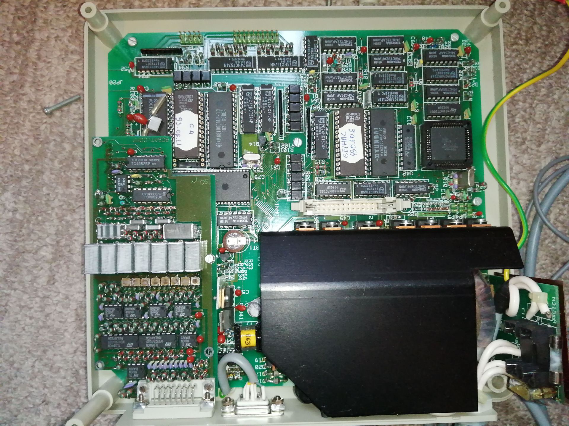

A nagy fekete lemez alatt toroid transzformátor. Ha jól látom.

(#) zolika60 válasza Busz hozzászólására (») Nov 24, 2022 /
Szerintem szereld le a fekete lemezt a tápegység fölül és fényképezd le mi van alatta. Mivel a primer oldalon ment ki a biztosíték tápegység hibára gondolnék.
Na, azt nem láttam...bocs. Az a kondenzátor okozhatta, szétrepedt és közben zárlatot okozhatott.
Biztosítékot továbbra sem patkolunk, az a védvonal kiiktatását jelenti. Csak megér annyit amibe az üvegbiztosíték kerül. Természetesen ugyanolyan értékű!

(#) Busz hozzászólása Dec 5, 2022 /
Vettem bele biztosítékot és kondit is.
Kicseréltem a kondit ami szét volt repedve meg púpos volt, tehát az tuti rossz volt, az okozhatta a biztosíték kiégését is.
Mostmár ha bekapcsolom akkor sípol a multi tehát a tápig végig ép az áramkör.
De se kép se hang áram alá helyezve, a biztit se égeti ki. Elvileg egy öntesztnek kellene lefutnia ledek villogásával és sípolással bekapcsoláskor.
Merre tovább? Elem esetleg?
Attól félek hogy a flash memóriák vannak benne elfelejtődve.
Fuse 250mA/250V feliratú kondiszerűség viszont egyik irányba szakadt a multi szerint, R44 van aláírva a panelen.

(#) Inhouse válasza Busz hozzászólására (») Dec 5, 2022 /
Az egy 250mA-es beforrasztható biztosíték, de nem lehet, hogy az egyik irányba vezet csak, olyat ez nem tud. Vagy jó és rövidzár, vagy nem jó és kiégett mindkét irányba.
(#) HA5AWS válasza Busz hozzászólására (») Dec 5, 2022 /
Ha jobban megnézed a panelt láthatod, hogy a programmemória EPROM. Azok nem szoktak felejteni. A tápegység kimeneti oldalán kellene inkább feszültségeket mérni. Akár az EPROM táplábain is, hogy megvan-e az 5V feszültség. A panelen van-e feliratozott mérőpont amit érdemes megnézni, ellenőrizni ténylegesen jó-e az érték.
Ott valami a panelen zavar be téged. Olyan olvadóbiztosíték nincs, ami csak egyik irányba vezet. Sípolós állásban nézed? A biztosíték 2 lába között? Áramtalanított készülék mellett?
Az üvegbiztosíték leginkább soros tag, átfolyik rajta a készülék árama, ha meghaladja egy adott értékkel/időtartamban a névleges értékét, akkor kiold.
Igen, a biztosítékok rendszerint nem szoktak csakúgy kimenni, általában oka van. Viszont egy ekkora zárlati esemény, mint amit a zavarszűrő okozott, lehetséges bármi egy érzékenyebb készülékben.
Ha kivetted azt a forrasztós biztosítékot, mérhetsz ellenállást kikapcsolt állapotban a test és a biztosíték elmenő lába között. Na ott nem szabadna zárlatnak lennie.
Békebeli készülék, jól telepakolva. Érdemes lenne azt az elemet (akkut?) is megmérni majd. Okozhat az is meglepetést, pl. ilyet, hogy nem indul tőle a készülék.
(#) Cinema válasza Busz hozzászólására (») Dec 5, 2022 /
Találkoztunk már a gyártó készülékeivel, de erről pontosabb, komplett képet jó lenne látni, hogy milyen a kijelzője, kezelőszervei.
Akkupack-hol van?
Minden EKG készülékben van akkumulátor, hogy hálózattól függetlenül is tudjon működni, aztán majd bedugják tölteni az akkut.
A panelen van "FUSE" nevű, 250mA-es fekete, hengeres nyák-biztosíték, mérve jó?
A memória-elem jó?
Mivel primer köri zárlat lehetett a kondenzátor miatt, az cserélendő és nyilván a biztosíték is. Ezek hibája nem szól bele a szekunder oldali működésbe.
Az összes tantál-csepp kondenzátort ki kell mérni zárlatra, ha valamelyik gyanús, azt kivéve ismét mérni és cserélni.
Ha majd mutatna valami életjelet, akkor a gyártóval is föl lehetne venni a kapcsolatot a további élesztéshez, javításhoz. De ez "öreg" készüléknek számít, meggondolandó a költekezés.
