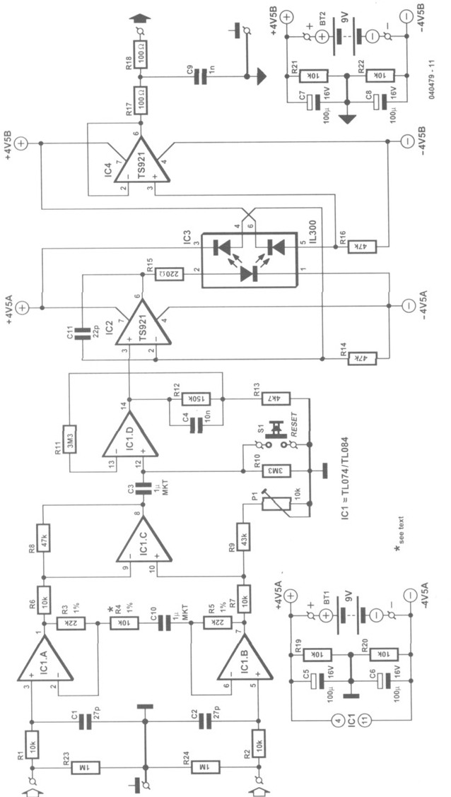

mint azt az általad linkelt EKG forumaban is irjak, ez a valtozat eleg veszelyes, mert nincsen levalasztva az emberke...
lessetek meg ezt is:
http://www.cn.stir.ac.uk/eegviewer//preamp/
(#) vegyészmérnök válasza Mate12345 hozzászólására (») Ápr 29, 2007 /
Szia! Az izmok elektromos aktivitását érzékelő műszer létezik az orvoslásban, úgy hívják, hogy electromyograph, röviden EMG. (EKG-nak csak a szív működését vizsgáló készüléket hívják, de létezik ENG az idegek és EEG az agy működésének mérésére). Erre rá lehet kerestetni az interneten, hogy milyen feszültségtartományokat regisztrál. Az EMG-nek két formája van, a tűelektródás verzió, amely a mérni kívánt izomba szúrt tűvel működik (gondolom ez kevésbé vonzó otthoni használatra ), és a felületi elektródás, amit a bőrre tapasztanak, természetesen ez utóbbi érzékenyebb kell hogy legyen (kisebbek a mérhető feszültségek, mert a bőrnek nagy az ellenállása).
(#) lelkes amatőr válasza Mate12345 hozzászólására (») Ápr 30, 2007 / 4
Az igért kapcsolási rajz. A két bemenet megy a két karra, nullpont az egyik bokára. A kimenet tetszőlegesen továbbhasználható.
Javasolt mindenféleképp hálózatfüggetlen áramellátás (elem, akksi), továbbá fontos a jó árnyékolás.
Fontos: Ha a berendezés elsőre nem jelez semmit, az nem feltétlen jelenti a vizsgált személy halálát!
