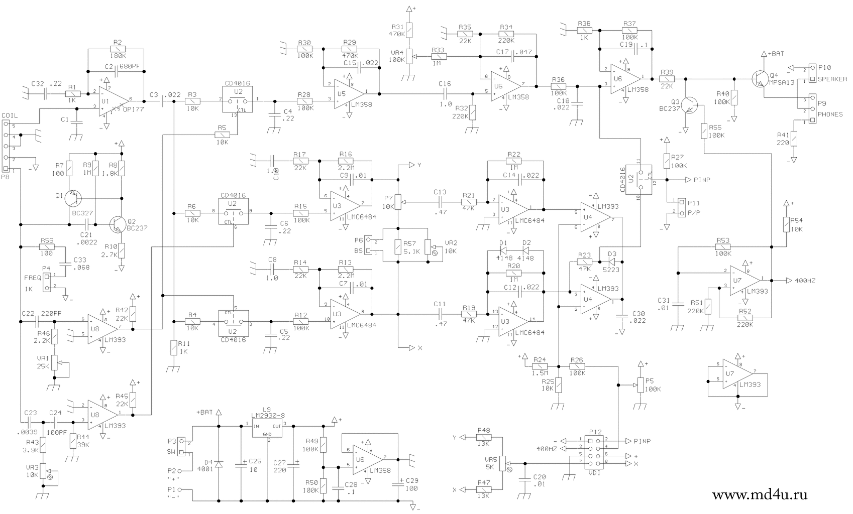

nekem van másik rajzom
Ez a Golden Sabre, a szóban forgó rajz pedig ennek a Light verziója. Mint a hurkapálca: vattacukor light.
A hozzászólás módosítva: Feb 2, 2014
Igen, és rajta van, ami a másikról lemaradt és tán segít megérteni.
Azért az oroszokat az esztétikai törekvések mindig megkülönböztették más népektől.
sőt:ezen a rajzon még jobb
Igazából azt sem értem, miért kell egy egyszerű dolgot "lite-osítani" főleg ha lényegi elemek kimaradnak (lényegtelenek meg benn maradnak, mint a szóban forgó műv. erősítő), bár ezeket azért szokták valahova kötni, hogy ne önállósítsák magukat zajoktól és esetleg ne kavarjanak tokon belül a a másik lelkivilágába. Mellesleg az eredeti sabre egy egész jó detektor volt szerintem, bár én nem használtam. A hozzászólás módosítva: Feb 2, 2014

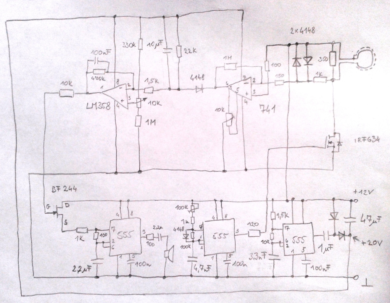

Gyorsan lerajzoltam saját verziójú PI detektoromat. Viccesen el is neveztem TomPI v0.0 -nak.
A 741 ic. kimenetén lévő válaszjelet szkópon nézted? Én helyedben megpróbálnám gyors ic. -vel is. Pld. az LF356 már kellően gyors, elterjedt típus. Vagy szkópábrát feltennéd, ide.

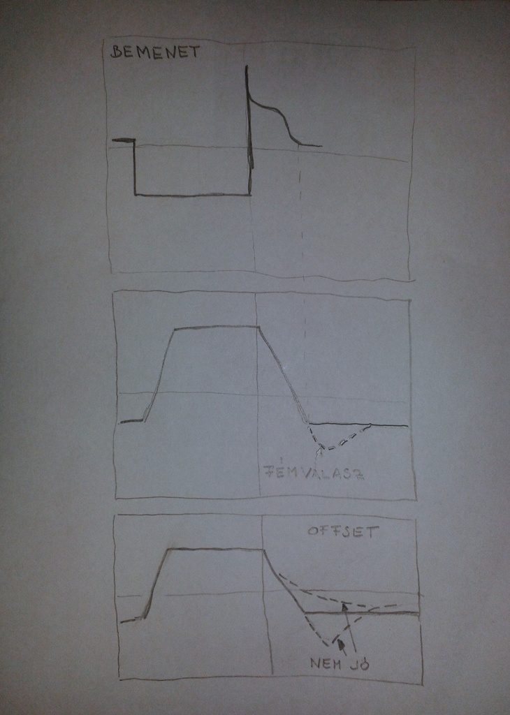

Igen szkópon néztem, de még nem tudtam elmenteni, mert kellene vennem egy pendrive-ot. Gyorsabb ic-vel is próbáltam, de akkor ugyebár túl gyors lesz ehhez az áramkörhöz, és a bemeneti pozitív tüske megjelenik a műveleti erősítő kimenetén negatív irányban, ahhoz meg már mintavételezés kellene. A 741 fall time-ja 0.5V/us tehát ha az offsetet úgy állítom be, akkor a pozitív tüske megjelenésekor a kimenet elkezd esni 0.5V-ot mikroszekundumonként, így 20us alatt 10V ot esik. Én úgy állítottam be az offszetet, hogy gyakorlatilag pont egyenes legyen a szkópábra az imulzusok között. Tudom, hogy ez így nem a legprecízebb, de végülis működik. Hozzáteszem nem tanultam iskolában elektronikát, mindössze nagyon érdekel, és most hogy szert tettem egy digitszkópra, szerintem elég jó tapasztalatszerzés fémkeresőt építeni.
Azért gyorsan megprópáltam illusztálni miről is lenne szó.
A 741-et miért nem felejtetted el rögtön az elején? Pár Hz-ig jó, de ennyi.
Ide pont ezért jó! Igy nem kell mintavételezés! Éppen a lassúságát használom ki! Bocsánat az előbb elírtam a rise time helyett slew rate 0.5V/us.
Ha jól gondolom, nem biztos, hogy kell ide a lasúság. Esetleg elsimítja a negatív válaszjelcsúcsokat, amiből a csúcsegyenirányító képezi a jelet. Lehet, hogy gyors ic. "hegyesebbre" mélyebbre húzná a válaszjelcsúcsot, nagyobb jelszintet adna.
Próbálgatás, ha van hozzá kedved. Egy 20Ft.-ost milyen távolról érzékel?
Meg lehetne próbálni, de pl a tl071 az meg már teljesen kivezérlődik negatív irányban. Hopp de most ugrott be, ha az impulzus kezdetétől, egy monostabillal lenntartom a bemenetet, akkor ez állítható is lenne. Adtál egy új ötletet. Köszi.
20 Ft-os kb. 20cm.
Pont azért kell bonyolítani (mintavétel stb.) hogy ne 20cm legyen hanem esetleg 30. Aztán ha kiviszed majd terepre egyből nem lesz 20cm hanem lehet hogy csak 5, mert jelezni fogja a talajt is.
Ez nem is rossz egy ilyen egyszerű szerkezettől. Bár attól is függ, hogy mekkora energiájú impulzusokkal dolgozik a masina. Mennyi az áramfelvétele, illetve milyen széles impulzusokat kap a tekercs, azaz a fet tranzisztor. Gyengébb elektronika nagyobb árammal ugyanaz lehet, mint komolyabb elektronika kis árammal. Az áram, azaz impulzus energia leginkább az impulzus hosszától függ, egy értelmes határig.
280v az impulzus csúcsa. Egy 12v 4Ah -ás akksiról teszteltem építés közben amit csak a legelején töltöttem fel. Az impulzusok kb 3khz el mennek. Egy hét alatt nem merült le.

Nagyon gyorsan megy 3KHz-el, így rengeteget fogyaszthat. Általában 100Hz körüli frekin mennek. Az impulzusok száma harmincadrésze 100HZ-en, ezért fogyaszt lényegesen kevesebbet. Ha esetleg lelassítod, az impulzusidő ne legyen hosszabb, csak a szünetidő. És az egyenirányító időállandóján is valószínűleg módosítani kell. Az enyémen 110us impulzusidő, amíg a tekercs áramot kap. Ezután 12ms szünet, majd újra impulzus. Áramfelvétele-fogyasztása: 40mA. Az impulzus csúcsa 500V körüli.
A működési frekvencia szondaméret függő is. Egy 2x2 méteres keretet tovább tart fölgerjeszteni, mint egy pici fejet, ezért a méretek növekedésével csökken a frekvencia, azért, hogy az impulzusok ne legyenek egymás seggében. A kis fejnél viszont azért is érdemes lehetőleg több impulzust nyomni a fejre, hogy gyorsabban reagáljon a gép. Egy kis fejjel, 100Hz-en nagyon lassú lesz a géped. Ha gyorsabban lendítesz, akkor jelzés nélkül ellegyintesz egy érme fölött, csak azért, mert 4-5 impulzus jutott csak rá, és abból nem lett értékelhető eredmény az elektronikában. A mélykeresőnél nem gond az alacsony frekvencia, mert egy kerettel nem tud az ember kapkodni.

Átgondoltam jobban a keresődet, tényleg lassú ic. kell ide. Ez nem követi az pulzusválasz csúcsot, ami negatív határig lemegy, ugyanerre megy utána a hasznos jel is, valameddig.
Így az egyenírányító állandó negatív telített lenne. mateatek. Ezzel a kérdéssel nem is foglalkoztam, kis érmét rövid, de kellő ideig jelzett. Legalábbis úgy vettem észre. Megpróbálom dupla sebességgel. Csak kis fej van. A hozzászólás módosítva: Feb 3, 2014
Nos úgy döntöttem, hogy megcsinálom először ezt a 0.0-ás verziót teljesen készre, letesztelem, majd utánna jöhet a többi verzó. Végülis a tapasztalatszerzés fontos dolog. Meg kell próbálni mind a kettőböl kihozni a maximumot. Majd élesben meglátom mit művel. Tudom, hogy van még mit finomítani rajta, de csak szép lassan egyenként. Közben már felötlött bennem egy harmadik verzió is. No de az még odébb van. Ha valaki esetleg látott már valahol ilyen elven működő PI-t az ossza majd meg velünk.
