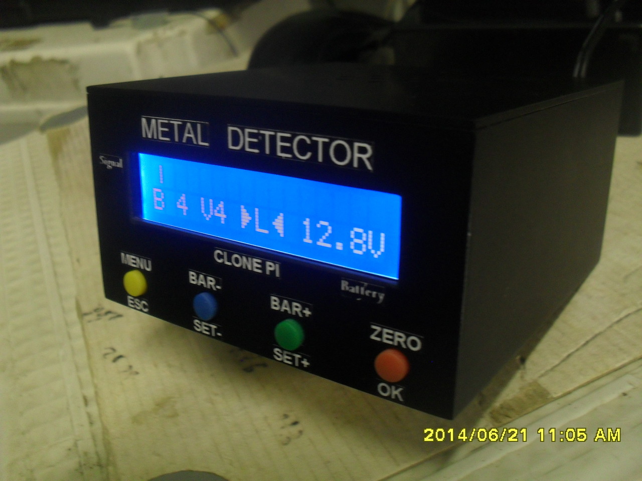

(#) lajos1969 válasza lajos1969 hozzászólására (») Jún 17, 2014 /
A másik doboza készülőben!
(#) Yowie válasza nagym6 hozzászólására (») Jún 17, 2014 /
A rétegpotik tönkremennek, változtatható huzal ellenállást vagy trimmert érdemes használni.
(#) nagym6 válasza Yowie hozzászólására (») Jún 17, 2014 /
Csak a próbára trimmer, utána fix ellenállás megy bele. A trimmert lemérve, és olyan értékű ellenállás.
A hozzászólás módosítva: Jún 17, 2014
(#) lajos1969 válasza lajos1969 hozzászólására (») Jún 18, 2014 /
Ilyen lett!!

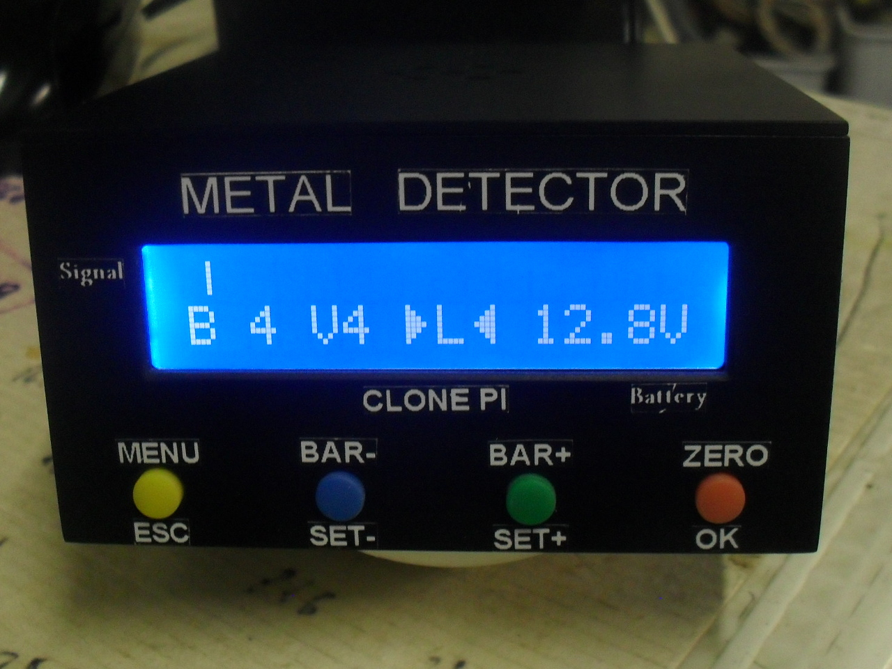

(#) lajos1969 hozzászólása Jún 27, 2014 /
Egy nem szelektálós változat is elkészült!

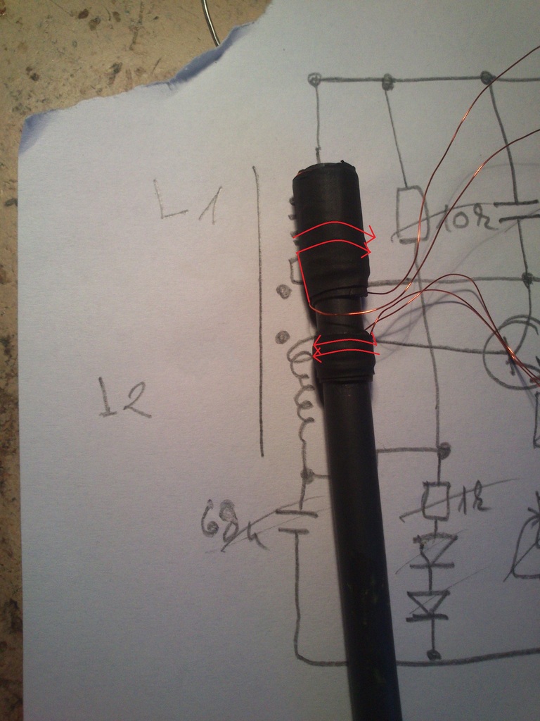

Ma megépítettem ezt a pinpointert: Bővebben: Link
De nem csinál semmit, csak világít a led.
0,8mm-es ferrit, a tekercsek L1: 60menet L2: 5menet és mindkettő 0,25mm-es huzalból készült.
Próbáltam a tekercseket mindenféle pozícióban, a potit is tekergettem össze vissza, de semmi, csak világít.
Ha L1 nincs bekötve, akkor nem világít.
A nyákot átnéztem, alkatrészeket beméregettem, minden stimmel.
Mi lehet a gond?
(#) Bu13 válasza kirally hozzászólására (») Jún 27, 2014 / 1
Cseréld fel az L1 végeit, mert vszínű nem megy az oszcid.
(#) kirally válasza Bu13 hozzászólására (») Jún 27, 2014 / 1
Megcseréltem, de ugyanúgy csak világít a led. Ránéztem szkóppal mindkét tekercsre, semmi fesz nem megy rájuk.
(#) Bu13 válasza kirally hozzászólására (») Jún 28, 2014 /
Ha a ferrited csak 8mm-s akkor arányaiban több menet kell, de ha az L2 2 menettel megnöveled lehet, hogy elindul így is. A Tr legyen BC548 a bázison kb +2 volt az emitteren pedig +1.4 voltnak kell lenni a GND hez képest. A tekercsnek a ferrit végén kell lenni, mert ha beljebb tolod romlik az érzékenység. Az L2 menetiránya nagyon fontos!! Sok sikert.
Ps: A diódát vedd ki úgy mérd be az oszcit szkóppal.
(#) kirally válasza Bu13 hozzászólására (») Jún 28, 2014 /
A tranzisztort kicseréltem, a feszültségek: Bázison 1,9V Emitteren 1,47V.
Az L2-t növeltem 3 menettel, de így is semmi. Vagyis csak világít. Próbáltam, cserélgetni, forgatni a tekercseket, úgy is ahogy a rajzon van. Az oszci nem megy, dióda nélkül se nincs semmi a szkópon.
A csatolt képen, jelöltem a menetirányt, és a rajz szerint vannak a tekercsek. (Kezdő és végpontjaik is.)
Milyen legyen a menetirány?
