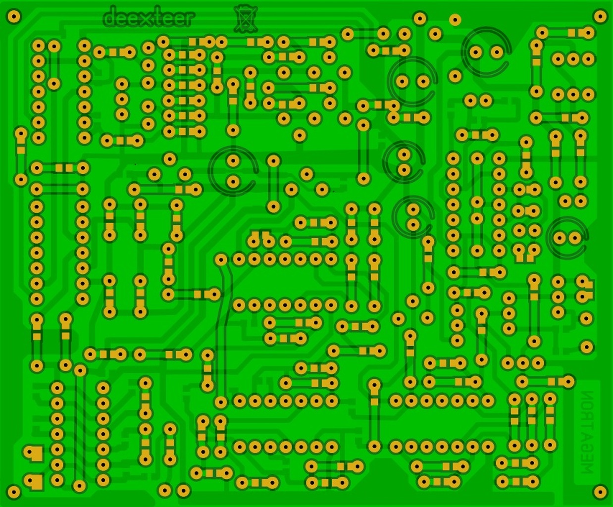

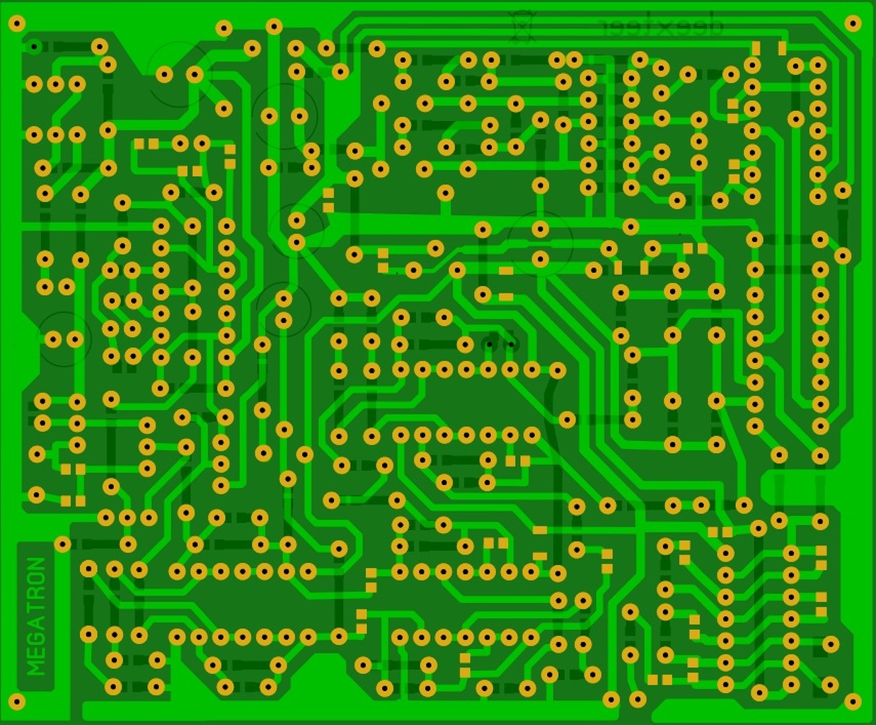

Megcsináltam kétoldalasra a megatront, viszont már belekeveredtem és nem tudom melyik a helyes réteg, itt helyesen vannak?:
Jónak tűnik. Viszont ezen maradt egy hiba amit nem vettem észre csak utólag. A C23-24-25-26 mérete túl nagy, azok is 5mm-es lábtávolságúak, nem pedig 7,6mm. Bár én ha most kezdeném akkor kipróbálnám úgy, hogy az összes fóliakondit SMD-re cserélném (az ellenállásokat meg alapból). Azok rétegekből állnak, és nem egy jó hosszú, feltekert fóliacsík párból, ergo kisebb induktivitásuk van, meg kisebb az a felület amin keresztül a környezet zavarait összeszedik.
Az IGSL-emben csak néhány kondi lett SMD, de szépen teszik a dolgukat.
Lecseréltem a kondikat kisebbre, most az ellenállásokat csinálom, viszont nem találok réteg összejelölő pontokat sehol sem, ezek hol vannak? (Sprint layout 6.0)

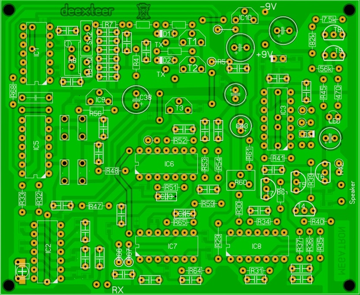

Visszatérve a megatronra, mégsem cserélem le az összes ellenállást smd-re, csak kis részét, hétfőn már meg kellene rendelnem hogy péntekig ideérjen (a vezeték nélküli cibola panelt is most rendelem), így nem sok időm maradt, a feliratokat kicserélem még a tényleges értékekre, kb. ez a mostani végleges állapot, bal oldalon lent a C8 mellé raktam egy smd állítható kondit is.
Örülök, hogy SMD-t is használsz. A későbbiekben azt ajánlom, hogy 1.6 négyzetes forrpontot használj ha 2mm SMD használsz és tedd egy raszterra. A furatot pedig hagyd meg. Így ha szükséges, hagyományos ell. is tudsz használni. Az SMD-t egy ferde csőrű anatómiai csipesszel könnyedén feltudod forrasztani a helyére.

Végül is megcsináltam smd-re és meghagytam a sima furatokat is, ilyen lett.
Mi a cél? A 20-30 az olcsó, de nem jó (mi számít jónak?), 30-ból akkor jó ha az ember maga építi, gyáriban az legalább 70-80.
Örülök neki, mert így a vonalakat is raszteron lehet vezetni. Most ezt a rajzot nem tudom kinyitni, ha tudod küldd el jpg be. Az ilyen kis panelt mindig dupla méretbe nyomtasd ki,
mert úgy könnyebb eligazodni rajta.
Két hibát találtam már rajta, túl közel van egymáshoz a forrszem, holnap még átnézem az egészet és kijavítom.
A hozzászólás módosítva: Szept 6, 2014
Én ic. lábaknál, meg hasonló közelségű -1 raszter- helyeken a téglalap ívelt sarokkal alakú forrszemet használok. Máris nincsenek olyan közel.
Köszi, ez eszembe sem jutott, átszerkesztettem, így már mindegyik ívelt lett.
A 2mm SMD forrszemének 2.54 mm kell lenni, most a felén van, (nagym6 is erre célzott). A fólia kondik lábaitól töröld ki az SMD forrszemeket, mert kerámia esetén az a meglepetés fog érni, hogy este jó, reggel pedig cicereg, mert reggelre nagyobb lesz az erősítés. A kerámia SMD igaz hogy 10%-os de a melegre erősen csökken a kapacitása.
