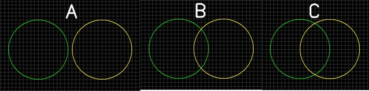

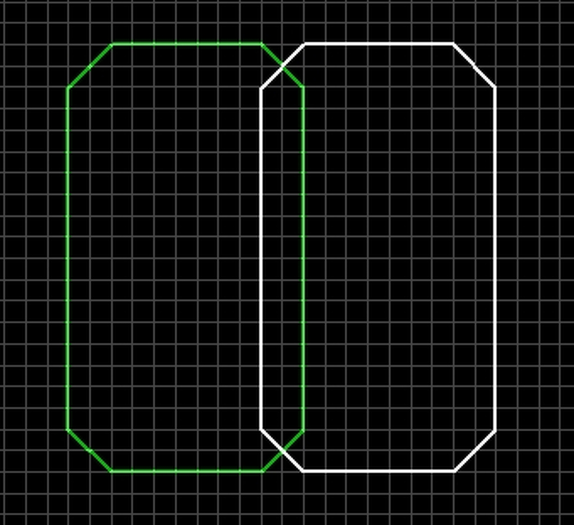

Rajzoltam egy ábrát (csatolás), az A a kevéssé kiegyenlített (alulcsatolt) állapot, ilyenkor a vevőtekercsen nagy amplitúdó mérhető. A B a kiegyenlített állapot, ilyenkor a nullához közeli feszültség van a vevőtekercsen, és a C a túlságosan kiegyenlített (túlcsatolt) állapot, amikor a vevőtekercsen szintén nagy amplitúdójú, de már ellenfázisú jel van.
Hogy miért lett a DD fej gyakori azt nem tudom, nekem mondjuk nem tetszik. Talán azért, mert a koncentrikus fejeket általában kisebb vevőtekerccsel építették, ami miatt egy ilyen fej kisebb felületet "lát", gyakrabban kellett lengetni, lassabban lehetett vele haladni. Amik nekem most szimpatikusnak tűnnek és az építésükön gondolkodom, az egy szimmetrikus fej de nem olyan mint a SEF, illetve egy koncentrikus, ami kissé nyújtott és szögletes. Mivel nyújtott nagyobb felületet "lát" (gyorsabban lehet haladni vele). Egyikben sincs ív csak egyenes vonalak, így a házi elkészítésük is jóval egyszerűbb, az öntősablon elkészítéséhez nem kellenek komoly előkészületek, akár lécekből is összerakható, vagy egy felsőmaróval a forma egy deszkába marható. A kiegyenlítésük sem olyan problémás, ennél a szimmetrikusnál pl. 1mm-es elmozdulás esetén még ugyanúgy használható marad a fej, csináltam kísérletképpen egy másféle formát, ott 1-2 tized mm elmozdulás is már teljesen felborította a kiegyenlítést.

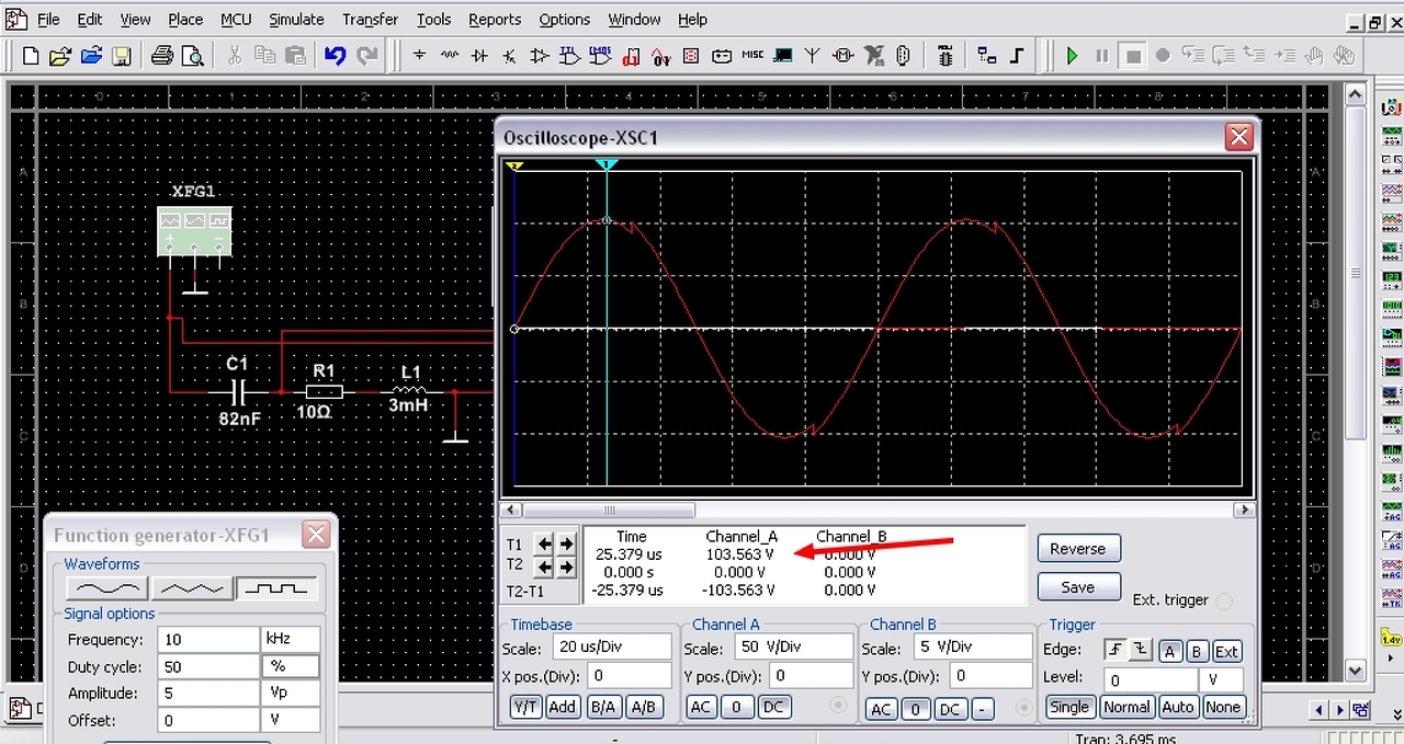

Mutatok egy példát a két képen. Ezeken 10Vpp (csúcstól csúcsig) négyszögjellel van a tekercs meghajtva, és egy soros kondival nagyjából rezonanciába hozva. Az egyik képen a tekercs 1mH, a másikon 3mH. Látszik, hogy a nagyobb induktivitással jóval nagyobb amplitúdót lehet csinálni, de ez csalóka, mert a soros ellenállást nem változtattam. De ugye ahogy növeled a menetszámot, úgy fog nőni vele együtt a tekercs ohmos ellenállása is, ami korlátozza a körben folyó áramot. Ez és a rezonancia a gyakorlatban még bonyolultabb, mert a körben mindig jelen vannak járulékos (szórt) kapacitások és induktivitások is. Tehát kísérletezni kell, és akkor találsz egy kompromisszumot.

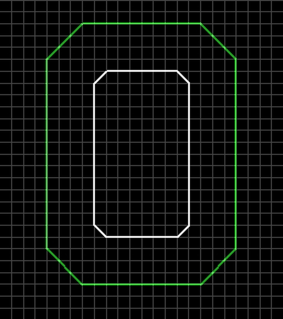

Mi a véleményetek erről a tekercs elrendezésről?
(#) Ge Lee válasza entorio hozzászólására (») Okt 9, 2014 /
Azt ötletadónak szántam, meg kell nézni az IC adatlapját, de szerintem a 20V már sok neki.
(#) vandorbot válasza entorio hozzászólására (») Okt 9, 2014 /
Amire rá van tekerve, az mi ? Mert ha ferrit, akkor felmerül a kérdés, honnan szerzel 20-25 cm-es ferritgyűrűt ? Anélkül meg kicsi lesz az erőtér. Avagy embertelen mennyiségű derótot kell rátekerni. Szerintem.
