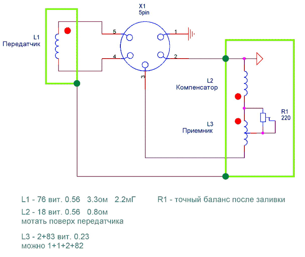

(#) Attila1977 válasza muretiy hozzászólására (») Okt 19, 2015 /
Ha a gyári kábelt szétbontod, akkor a második képen látható ér színek vannak. Tehát fehér, piros-fehér és zöld. 4-es fehér közép, 1-es fehér árnyékolás, 3-as fehér-piros közép, 2-es fehér-piros árnyékolás.

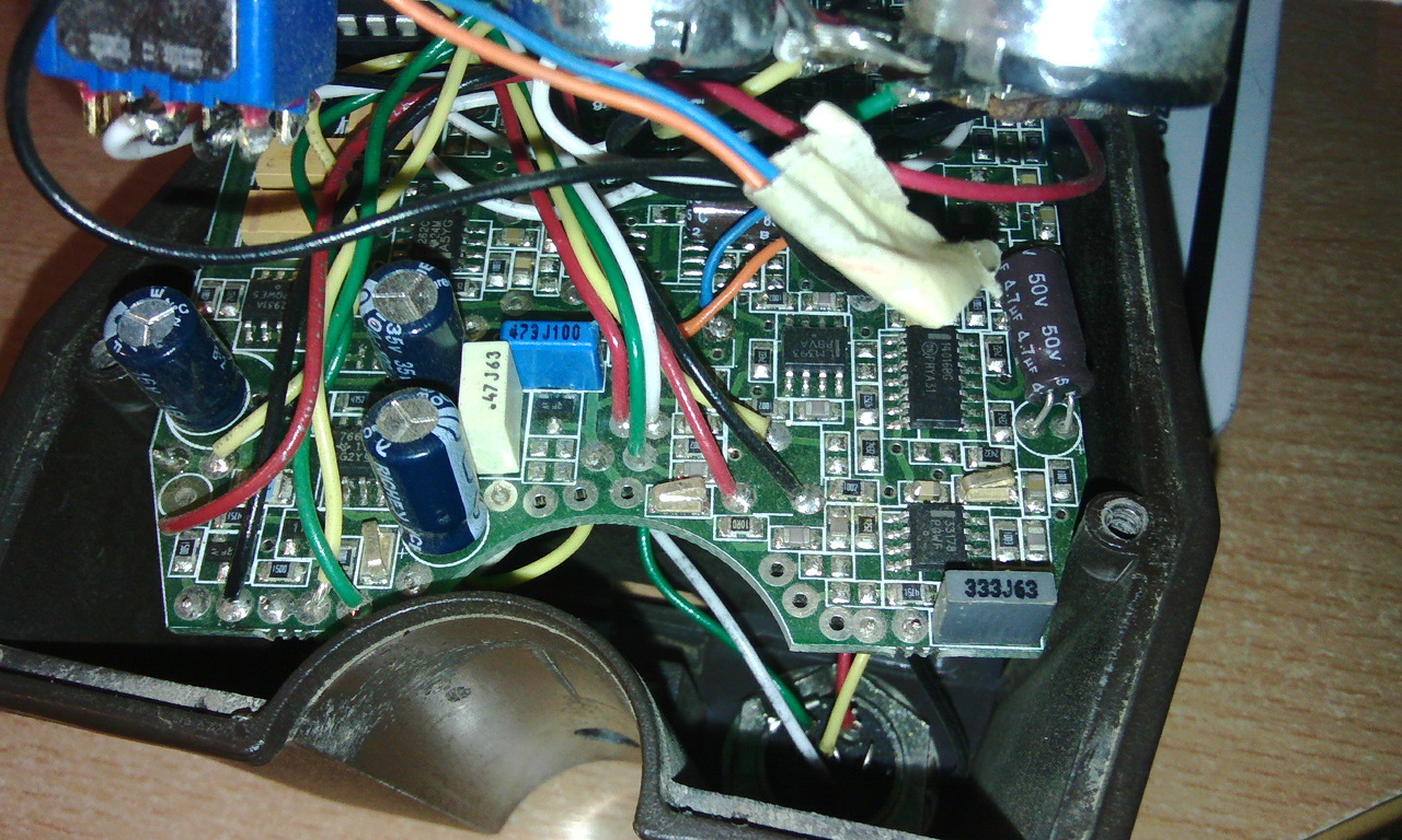

(#) Blasion hozzászólása Nov 10, 2015 /
Üdvözlök mindenkit!
Találtam egy leírást hogy hogyan lehet frekvencia módosítást végrehajtani egy egyszű kondenzátor cserével. Ezt: http://www.lefouilleur.com/forum/modification-pour-tesoro-14khz-mod...5.html
Az én gépem egy Tesoro Silver umax, ami 10Khz-en ketyeg. Azt írja a srác, hogy 10Khz-ről max 12Khz-re lehet módosítani, de nem éri meg a vesződést, ezért nem foglalkozik vele.
Én viszont megcsinálnám, időm, és kedvem is lenne,sok kicsi sokra megy alapon, viszon valahogy meg kéne tudnom, hogy mekkora kondit kéne beforrasztanom.
Szóval a kérdésem az lenne, hogy ezt valahogy ki lehet számolni, vagy csak kimérni lehet?
Itt egy kép a gépem belsejéről. Ha minden igaz az a kék kondi az, ami 47nf.
Előre is köszönöm!
(#) adri986 válasza Blasion hozzászólására (») Nov 10, 2015 /
Mekkora frekire szeretnéd belőni? ha tudod a frekit meg a rezgőköri kondit akkor Thomson képlettel ki tudod számolni a tekercs induktivitását, ami ugye fix, majd ugyanebből a képletből az általad kivánt frekivel visszafejted az új kondi méretét. De a vevőerősitőt is az új frekire kell hangolni.
(#) Blasion válasza adri986 hozzászólására (») Nov 10, 2015 /
Ezt a fejet használom: http://www.detect.nl/metaaldetectors-boeken-en-accesoires/detech-se...12-khz
A gépem pedig a gyári adat szerint 10.6Khz-en megy.
A leírásban nem említ vevőerősítő hangolást...
Ráfekszek a dologra... köszönöm.
Jó lenne azt is kideriteni hogy a fejben van -e kondi...
(#) mateatek válasza Blasion hozzászólására (») Nov 11, 2015 / 1
„A leírásban nem említ vevőerősítő hangolást...”
Volt a kezembe már kis Tesoro gép. Olyan hangolt erősítő volt a bemenetén, mint a pinty. Arra sajnos már nem emlékszem, hogy milyen típusú volt.
Nem ártana megnézni, hogy ennek milyen a vevőerősítője. Ha nem törődsz vele, akkor az áthangolás (ami szerintem nem fog hozni a konyhára) csak rontani fogja a gép teljesítményét.
(#) Blasion válasza mateatek hozzászólására (») Nov 11, 2015 /
Tüzetesebben átolvastam a srác topikját, háát irogatnak mindenféle dolgot, hogy nem az igazi a dodding... lehet pont a hangolás miatt.
Azthiszem lemondok a módosításról, mert igazából nagyon meg vagyok elégedve a kis géppel.
Azért köszönöm hogy foglalkoztatok a témával....

(#) fater0827 hozzászólása Dec 7, 2015 /
Találtam egy rajzot Bővebben: Link
