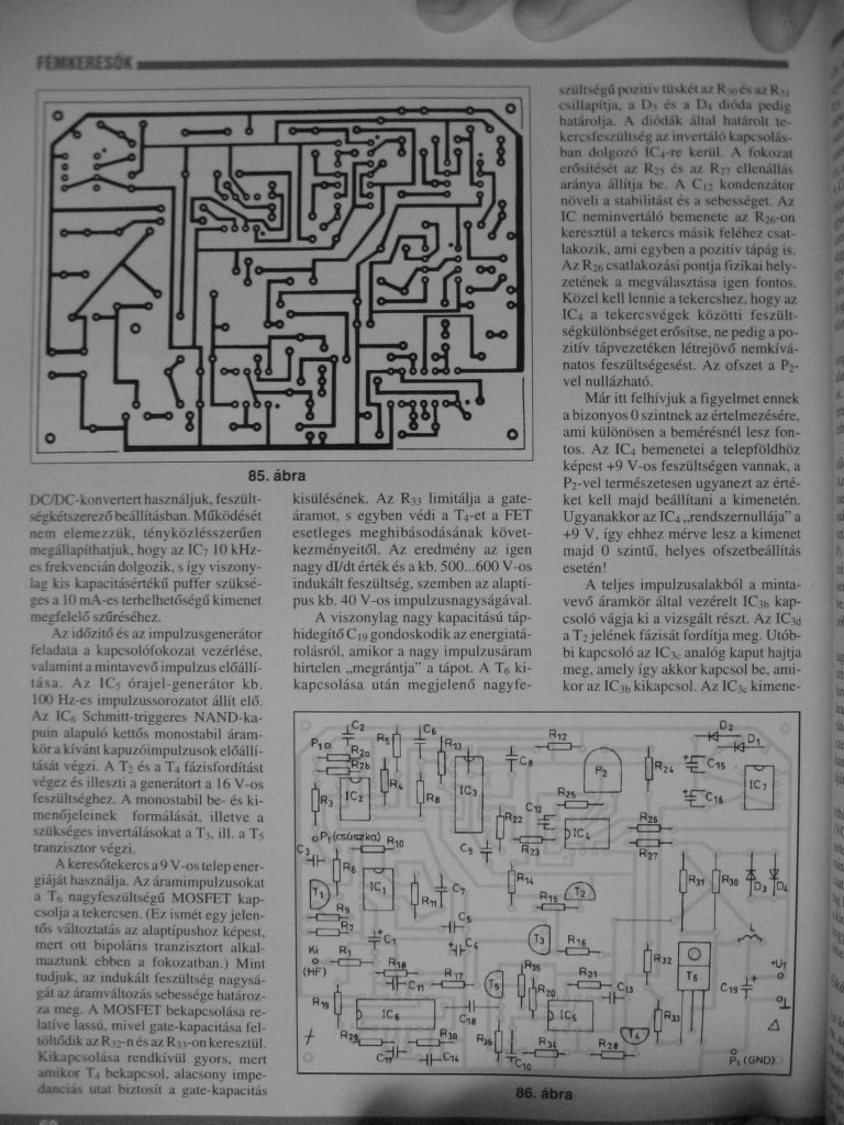

sziasztok ezt Szeretném megépiteni, valaki megcsinálta már? kezdő vagyok ebben, szerintetek müködne?
(#) nagym6 válasza cilinderrr hozzászólására (») Ápr 11, 2018 /
A kapcsolási rajzot kellene látni, esetleg a cikk címét.
(#) mateatek válasza cilinderrr hozzászólására (») Ápr 11, 2018 /
Ez az Exuinox. Páran már megépítették, jómagam is.
Működik, de csodát ne várjál.
Kolléga írja, hogy ez az Exuinox. Nagyon instabil, a hasonló Surf eléggé jobb, stabilabb.

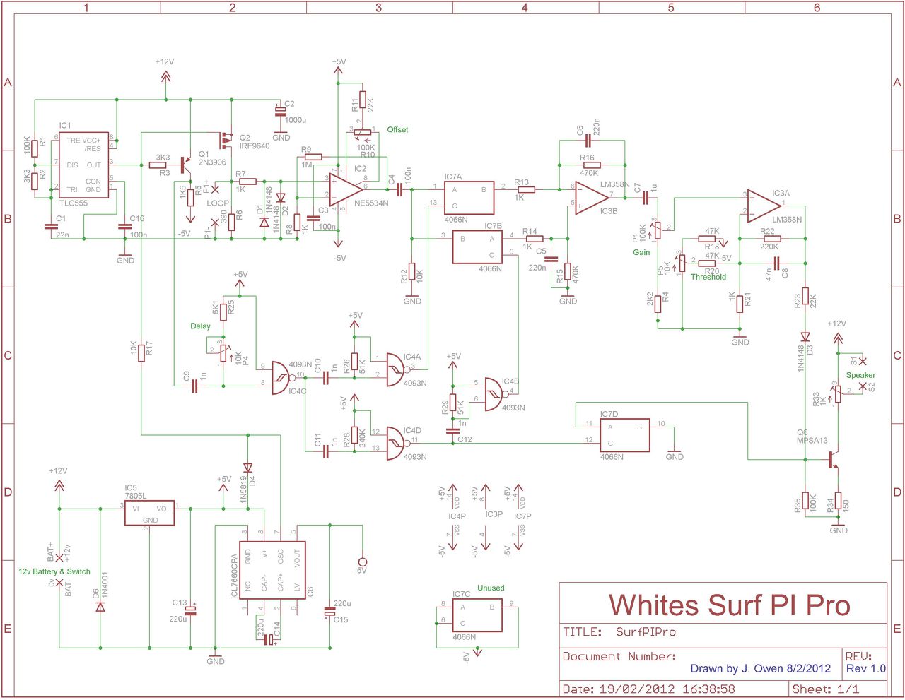

(#) cilinderrr válasza nagym6 hozzászólására (») Ápr 11, 2018 /
A Surf-nek a kapcsolási rajzát elkérhetném ha megvan esetleg?
(#) mateatek válasza nagym6 hozzászólására (») Ápr 11, 2018 /
„Kolléga írja, hogy ez az Exuinox.”
Csak elírta. Equinox lenne helyesen.
A hozzászólás módosítva: Ápr 11, 2018
Itt van.

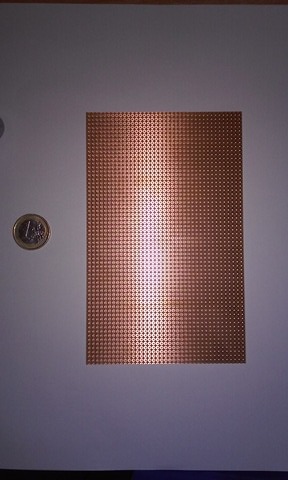

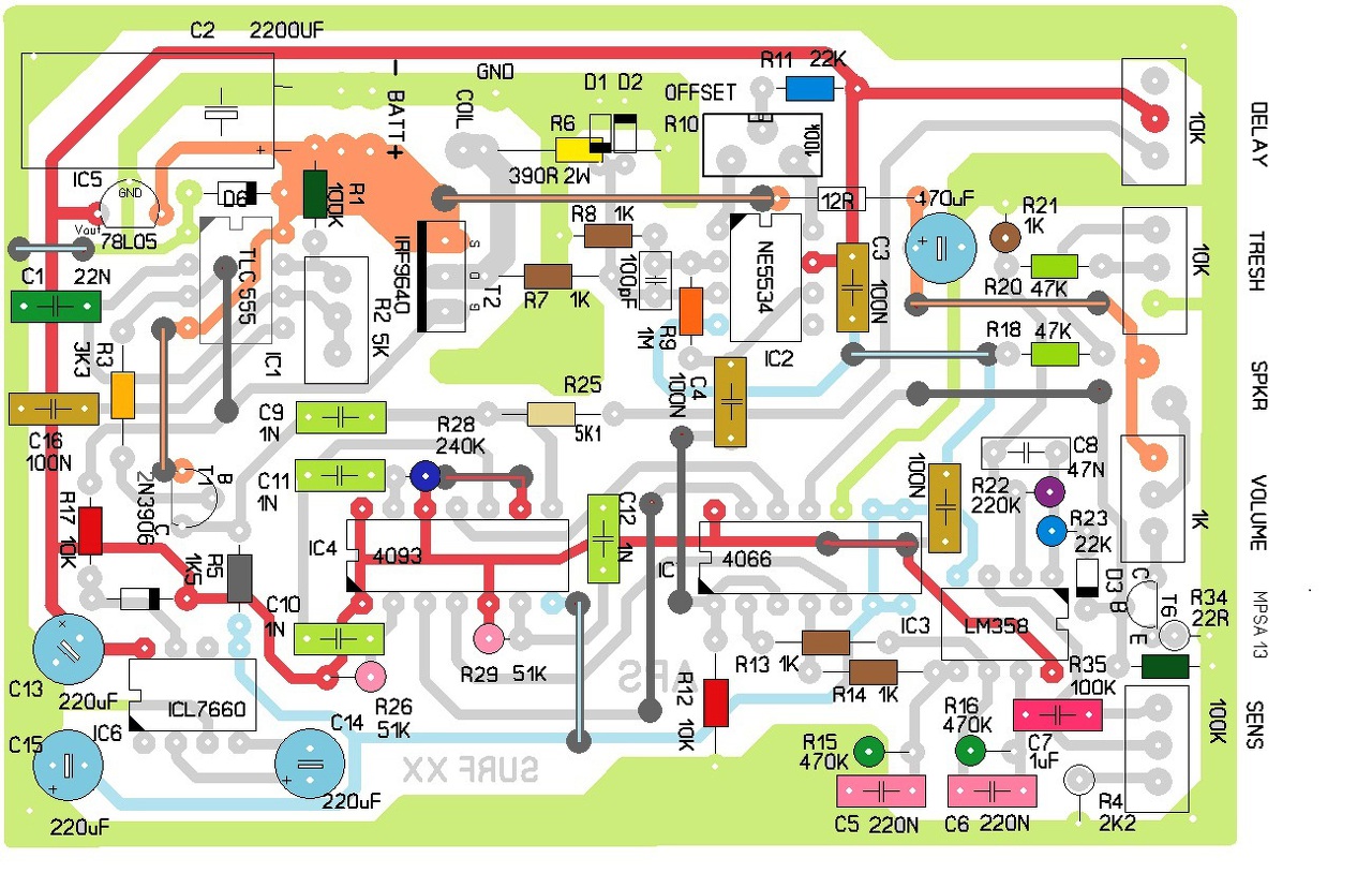

(#) cilinderrr válasza nagym6 hozzászólására (») Ápr 12, 2018 /
Elég Lenne ez a nyákpanel a Surfhoz?
(#) mateatek válasza cilinderrr hozzászólására (») Ápr 12, 2018 /
Ha nem megy a nyák készítés, akkor rendelhetsz is.
(#) nagym6 válasza cilinderrr hozzászólására (») Ápr 13, 2018 /
Az lenne jó maratva, amit mellékeltem. Más kialakításban esetleg gerjedések keletkezhetnek.

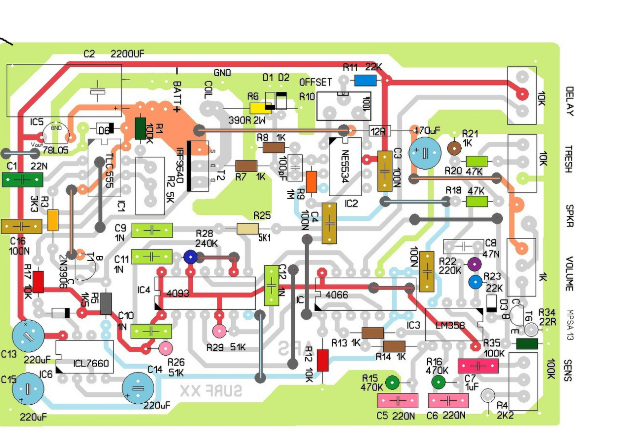

Valaki esetleg tudna nekem segiteni abban hogy milyen ellenállásokat rendeljek a Surf-be konkrétan a hestore-bol?
(#) Ge Lee válasza cilinderrr hozzászólására (») Ápr 17, 2018 /
Ha még nem dobtam ki, akkor van valahol 2db komplett működő nyákom is a surfhoz. Ha érdekel megkeresem.
(#) winetou válasza cilinderrr hozzászólására (») Ápr 17, 2018 /
Első ránézésre szerintem jók a nyákba az 1/8 wattos szénréteg ellenállások, csak vigyázz mert ha jól látom a beültetési rajzon a hossza nem haladhatja meg a 7,5 mm-t.
(#) nagym6 válasza cilinderrr hozzászólására (») Ápr 17, 2018 / 1
Válassz a 0.4W, vagy 0.6WW "metal film" csoportból, ami ebben nincs, az lehet a 0.25W "szénréteg". A 390 Ohm 2W ellenállás pedig csak összerakva jön ki, huzalellenállás lenne 2W, de az nem jó. Összerakható 4db. 390 Ohm-ból (cikkszám=1002.0506), a teljesítménye és feszültségtűrése így megfelelő lesz. Kettő-kettő párhuzamosan, és a két párhuzamos sorosan kötve. Így a négy eredője 390 Ohm

Valaki tudna nekem segiteni esetleg bejelölné a képen nekem hogy hová kell kötnöm a kereső fejet?
és ez ugye 12-voltos? 9V ellemről nem menne el? előre is köszönöm!
(#) Ge Lee válasza cilinderrr hozzászólására (») Ápr 22, 2018 /
Ott van a rajzon hogy loop, oda kell kötni, tehát a FET drain-je és a föld közé R6-tal párhuzamosan. A 9V-os elemről két okból sem fog menni, az egyik hogy az áramimpulzusokat az elem nem fogja bírni, de magát a teljes áramfelvételt sem, a másik, hogy ha kifogsz valami gyengébb stab IC-t annak is eléggé határeset lesz a 4V maradékfeszültség miközben húzogatja az áramkör a tápot.

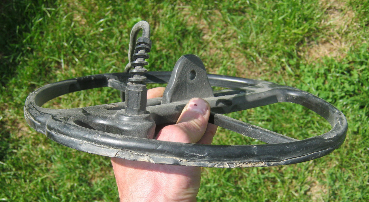

(#) mateatek hozzászólása Máj 6, 2018 /
Van egy fejem, ami nem kell. Esztétikailag hibás sablonba öntöttem, ahogy a képen is igyekszem bemutatni. Bekötése és adatai a képen. Azon kívül, hogy csúf, más hibája nincsen. Tasker C125-ös dróttal. Ha netán valakinek kellene...
(#) cilinderrr hozzászólása Máj 6, 2018 /
A fej egy adóból, és egy vevőböl áll össze?
(#) mateatek válasza cilinderrr hozzászólására (») Máj 6, 2018 /
Igen.

Az ado es a vevo tekercset hogyan kell 2vezetekre kotni? egyben vagy kulon kulon 2 vezetek a Ket tekercsnek ?tehat 4szall kabel?vagy csak a fejben osszekotni a ket telercset es 2kabel jon fel?
„vagy csak a fejben osszekotni a ket telercset”
Nem tudom a kérdéseket értelmezni? Miért akarod a két tekercset összekötni?
