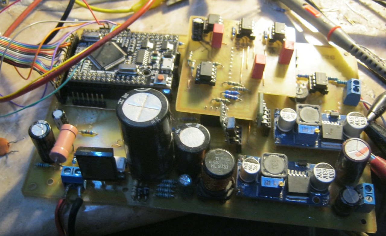

(#) mateatek hozzászólása Márc 19, 2018 / 2
Nem hagyom, hogy ebben a hóesésben elnyomjon a tavaszi fáradság!
Pulzus indukciós vas. 24 volttal, mikrokontrollerrel és koncentrikus tekercs elrendezéssel ( a kidobott gyúródeszka ne tévesszen meg senkit). Némi szelekcióval fölvértezve. Nyomógombokkal és folyékony LCD-s kijelzővel.
Még nincsen teljesen készen a gép, és még szerintem elég sokat el fogok időzni a programozásával. De így előzetesen már nem keverem össze a sörösdobozt a csípőfogóval, és az ezüstéremmel.
(#) Ge Lee válasza mateatek hozzászólására (») Márc 20, 2018 /
Nincs ebben akkora mennyiségű alkatrész ami már attól is elveszi az ember kedvét hogy nekiálljon?
(#) mateatek válasza Ge Lee hozzászólására (») Márc 20, 2018 /
De. Legalább 1 évig gyűjtöttem rá az erőt, hogy nekiálljak. (A másik fele is jól meg van rakva SMD-vel)
