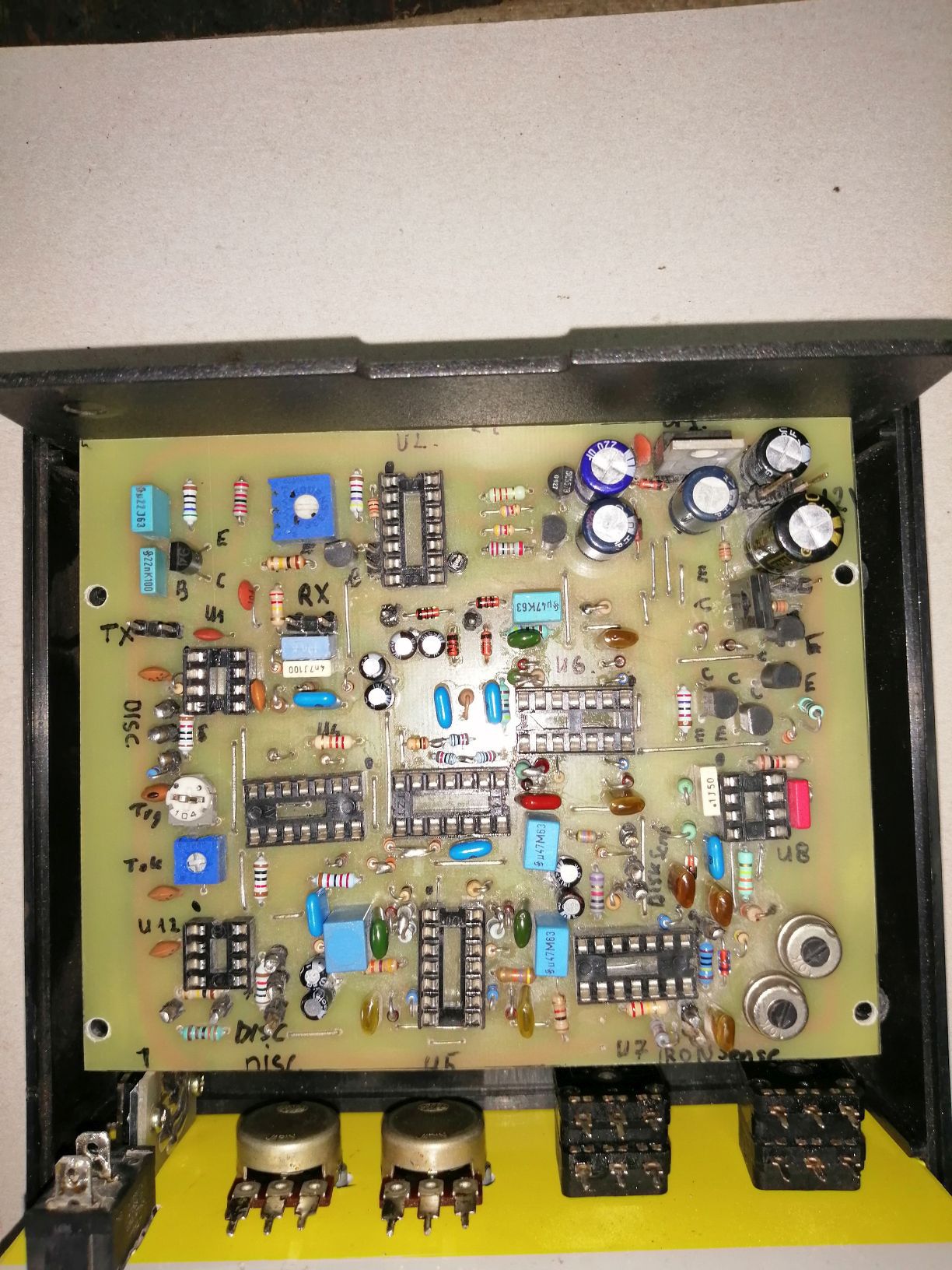

Az LF351 helyett jó a LF357, de akár más is. 5532, stb. A bipolár elkónál jó lehet a 2 darab szembefordított 10µF is, de ha átrajzolod a nyák tervet, akkor SMD kerámiát is tehetsz bele és szinte bármilyen elektronikai hulladékból kitermelhető. Hangszóró választásnál a nagyobb ellenállásút használnám. A kis ellenállású hangjelzéskor megrántja a tápot és ez nem jó. Esetleg a hangszóróval sorosan kötnék egy 5-15 ohmos ellenállást is. A 2N2907-es tranzisztor helyettesítésénél is sok lehetőséged van.
(#) erdgab válasza mateatek hozzászólására (») Júl 21, 2020 /
Jelenleg itt tartok,mellékelem.Megvannak az ic-k is.Feszültségstabilizátornak egy LM2940T-8.0 van beépítve.Minden alkatrész bontott és tesztelt.Látszanak a válogatásra utaló nyomok.A panelt kézzel rajzoltam,nem a szépek közé tartozik,de megfelelő.A 4,7µF bipolár elkók 2x10µF elkókból vannak kialakítva,nem volt más egyenlőre.Még következik egy alapos tisztítás és ellenőrzés.Gondolkodom azon,hogy minden IC +- lábára teszek 100nF kerámia kondit,bár a panelen nincs hely,de alul elférne,érdemes vagy nem kell?Potméterek azok voltak amik látszanak.A 100K poti dupla,de elfér.Remélem jól láttam,hogy csak 4 db. poti van összesen?Ezeket a potikat árnyékolt vezetékkel kell bekötni vagy jó a sima,összesodort vékony vezeték is?Az akkuk majd a panel alatt lesznek,de lehet,hogy külön dobozban,még nem tudom.Esetleg fejkábelnek megfelelne a 2 eres árnyékolt kábel,eredetileg komunikációra használják,mellékelek képet.
(#) mateatek válasza erdgab hozzászólására (») Júl 21, 2020 /
Mindkét csatornán 4 potméter van a rajzon. Tehát 4 a vas oldalon és 4 a színesfém oldalon. A talajkiegyenlítést és a diszket érdemes mindkettő oldalon kivezetni. Ez már 4 poti. Plusz az érzékenységet is ki kell, ez, ha iker potit használsz, akkor az ötödik. A küszöb poti lehet trimmer. Ha kevés a hely az előlapon, akkor a vas diszkriminációs potiját is lehet trimmerre hagyni, mert ezt amúgysem kell sokat tekergetni.
A potméterek bekötő vezetékeit nem muszáj árnyékolni. Én annak idején sodrott érpáros UTP kábel sodrott érpárjait használtam.
A fejkábel jó, de duplán kell használnod. Az árnyékoló harisnya árnyékol, és az megy az adott tekercs árnyékolására. A két ér, a vevő tekercs két végére. Az adó tekercsnél elég lenne egy eres árnyékolt, de ha már ez van, akkor itt is csinálhatod úgy, mint a vevő tekercsnél. Két kábelt használva nem lesz gond.
A nyákra én annak idején terveztem plusz hidegítő kondikat a tápokra. De ha teszel rá néhány SMD-t, az nem árthat. A hangfreki tápját, viszont válasszad le a többi táptól, még az által, is, ha fóliát kell átvágnod és ezt bekötő huzallal pótolnod. A lényeg az, hogy azokon a tápvezetékeken, amiken a jelfeldolgozó áramkörök tápja megy, semmiképpen ne folyjon át a hangszóró árama. Gyakorlatilag a hangfrekis végfok egy szem tranzisztora közvetlen kapja az akkuról a tápot.

Talán az tévesztett meg,hogy a rajzon csak azt néztem potméternek ami P1 stb. volt jelölve.Most ahogy nézem a rajzot, akkor a Tr1 és Tr2 valamint az R37 és R57 is potméter lesz,melyek helyett én trimmert raktam be.Nincs veszve semmi,kiveszem és kész.Az előlap úgyis csak egy ötlet volt.A panelon a végfok BD140 tranzisztora egy 330 ohmos ellenállással a +12 voltra van kötve közvetlen,gondolom ez így jó.
(#) mateatek válasza erdgab hozzászólására (») Júl 22, 2020 /
Kicsit más kapcsolási rajzom lehet, mert azon nincsen R37 és R57, helyette trimmerek, amik a küszöbszintet állítják. ide tökéletes a trimmer. A Tr1 és a Tr2 viszont a talajkiegyenlítés feladatát látja el, ide tengelyes dukálna.

Élesztem az IGSL-t,mindent bekötöttem a fejet is.Segédtáp megvan,7,2V.Az IC-ket még nem raktam be,csak a CD4024-et,kimenetein megvannak az arányos frekvencia jelei.A fej csatlakozásánál mértem frekvenciát ez 20,7kHz.Ugyanitt néztem a sinus alakját,egy kicsi beugrás van a tetején a lefutásnál.Nem tudtam jobban kiigazítani a Tr3 100k trimerrel.Gondolom,a fejnél lévő C1,C2 kondikat kell módosítanom,hogy csökkenjen a frekvencia a rajz szerinti 14,6kHz értékre.Nekem magas ez a kondenzátor számítás,kérnék szépen segítséget.Örülök,hogy eddig egyáltalán eljutottam,főleg a szkóp használatával,most használom életemben másodszor.Bocsánat a láma kérdésekért,megértést köszönöm!
(#) erdgab válasza erdgab hozzászólására (») Aug 18, 2020 /
Nem tudtam nyugodni,megnöveltem C1,C2 értékét a duplájára,most a frekvencia 14,665kHz és a sinus is szerintem tökéletes.Most hogyan tovább?
(#) mateatek válasza erdgab hozzászólására (») Aug 18, 2020 /
Most jöhet az, hogy ellenőrzöd a vevőerősítő kimenetén a jelet. U1, 1-es lába. Ha ez jó, akkor megnézed a fázisdetektorok bemenetein van-e vezérlő négyszögjel. A 4066 5,6,12,13 láb. Ha ez is jó, akkor kössed be az egyik csatorna végfokára a hangfrekit a 4024-ről. Belövöd egy ferrittel a talajkiegyenlítést és különböző fémtárgyakkal a diszkriminációt. Majd erről a csatornáról lekötöd a hangfrekit, átteszed a másikra, és azt is beállítod. Ha ez is megvan, akkor mindkettőre rákötöd a hangfrekit és hepi.

Működik mindkét csatorna,de valami még nem kerek szerintem,vagy én vagyok béna.
A vas csatornán mintha prellegne a jel és a valódi ferritet sem tudom teljesen kiszűrni,vagy még béna vagyok a beállításhoz.A vevőtekercsnél a rajz szerinti 10nF és a 4,7nF be van ültetve,kellene ezen változtatnom?
Mellékelek ábrákat,sinus a fejen,frekvencia a fejen,négyszögjel a CD4066 5,6,12,13 lábon (mind azonos). A négyszögjelen nincs az a zavarszerű valami alul és felül a kép csalóka.
(#) erdgab válasza erdgab hozzászólására (») Aug 20, 2020 /
Lemaradt,adó jel 5us/cm 2V/cm és vevő jel U1 1 lábon 5us/cm 20mV/cm (ez a kisebb amlitudójú jel a képernyőn )

(#) mateatek válasza erdgab hozzászólására (») Aug 20, 2020 /
Ha nem tudod a talajkiegyenlítés potijával kiszűrni a ferritet, akkor növeljed meg a vevőtekercs párhuzamos kapacitását.
(#) erdgab válasza mateatek hozzászólására (») Aug 20, 2020 /
Rendben,megpróbálom.A szkóp jelek mondanak neked valamit (jó,nem jó)?
Jónak tűnnek.
(#) erdgab válasza mateatek hozzászólására (») Aug 28, 2020 /
Sokat molyoltam a géppel,de hát ez a sorsa annak aki nincs igazán otthon eme masina lelkivilágában.Olvasgattam ,nézelődtem sokat itt a fórumon,hátha találok valami megoldást.Egy menet közben megszakadt és egy rosszul bekötött potméter mélyen elvitt az erdőbe,de kijutottam.Nem akart működni a talajkiegyenlítés és a szűrések sem.Jó ilyenkor a szkóp,mértem annyit,hogy életemben ennyit még nem.Most működik mindkét csatorna,ki tudom szűrni a ferritet is,a talaj kiegyenlítés is jónak mondható.Aztán jött egy új hiba,rendszertelenül kezdett recsegő hang jelentkezni a hangszóróban.Amikor valamilyen fémet lengettem a fej előtt azt jelezték a csatornák és nem recsegett,de amint a jelzés lecsengett utána újra recsegett.Ez olyan forma hang volt mint amikor egy poti koszos,szakadozik vagy valami nem igazán érintkezik.Néztem jelalakokat ahol csak tudtam.Szinte mindenhol jónak mutatkozott kivéve a HCF4066 6. lábán.Itt a négyszögjel felfutó élén alul a kezdetnél sok zavarjel volt,mintha 4x-5x is indulni akart volna úgy nézett ki.Az LF351(nem volt itthon) helyett nekem LF357 volt betéve U12 helyére,ezt kivettem és egy TL071-et raktam be.Most nem jelentkezik az a kerregés forma hang.Hogy az a zavarjel innen vagy máshonnan ered,azt nem tudom,de a HCF4066 6. lábán tiszta a jel ugyan úgy mint az 5.,12., és 13. lábon is.Jelenleg még nincs dobozolva,majd....A gép érzékenységben nem lett egy világbajnok,de nem is olyan rossz.Az 1 forintost 19cm-ről egy ezüst 5 forintost 27cm-ről egy féltenyérnyi alulemezt 40cm-ről egy 6-os anyát 14cm-ről egy kisebb műszerész kombinátfogót kb. 30cm-ről az 1 eurót 23cm-ről jelzi,ezek a légtesztek (csak azért,hogy én is írjak ilyesmit). Egyenlőre ennyit tudtam elérni.
(#) mateatek válasza erdgab hozzászólására (») Aug 28, 2020 /
A 4066 lábán a négyszög vélhetőleg azért olyan zajos, mert a komparátor, ami négyszögesíti a szinuszt, nagyon kis amplitúdójú jelből dolgozik. Még egy kicsit kellene a fej fázistolásával molyolni (C4), hogy a komparátor bemenetén nagyobb szinusz legyen. Abból szebb négyszöget fog csinálni. Persze a komparátor bemenetén azért lesz nagyobb a szinusz, mert a potmétert ez miatt másik állásba kell majd tekerni.
A C4 kondival molyoltam elég sokat,elmentem 68nF-ig.Csak a 10nF maradt bent a C43 kivettem,tettem oda két hosszabb alkatrészlábat és arra pakolgattam a kondikat.Először 5db. 1nF egyesével,aztán ezek helyett egy 4,7nF,majd újra egy nanonként stb...Nem múlt el az a bizonyos hang,még a potikra sem igazán reagált.Végül kivettem mind csak a 10nF maradt,így lett amit fentebb írtam.Azért még próbálkozom ezen a területen.
(#) erdgab válasza erdgab hozzászólására (») Szept 1, 2020 / 2
Tovább molyoltam...Kitisztult a jel a CD4066 lábain,állítottam az adó sinus jelen,U12 helyére visszakerült az LF357,C4 11nF lett és nyertem az 1 forintosra +2cm,most az 1 forintost 21cm-ről az ezüst 5 forintost 30cm-ről jelzi.Szerintem az én KIS tudásommal ennél többet nem tudok belőle kihozni.A kinti próba még várat magára.Kap még egy hangerő szabályzó potmétert és egy akku kimerülés jelző áramkört és dobozolom.

(#) erdgab válasza erdgab hozzászólására (») Szept 10, 2020 /
Ma kicsit próbálkoztam megismerkedni a masinával,szomorú tapasznyalatot szereztem!
Ki tudom szűrni a ferritet,ezzel nincs is semmi gond,de a gép állandóan prüttyög,mint valami távíró,rendszertelennek tűnik a hang,jobban a vas csatornára,de néha a másikra is "átszalad" a jel.A vas csatornán recsegés forma,mint amikor egy kontaktos potit tekergetünk.Amikor a színesfém csatornára is átugrik,ott csak egy magasabb hangú fütty forma hallható a recsegés szerű vas csatorna hanggal keverve.A vevőerősítőben LF353 van,lehet,hogy ez gerjed?Az U1a 1. lábán szépnek mondható sinus jel van,de a lefutó oldalon mintha több halványabban látszó jel is indulna a sinus csúcsából,ráadásul mintha ezek ugrálnának-vibrálnának is.Hallgatva a hangokat és nézve a jelet mintha összefüggésbe lehetne hozni olyan érzésem van.A fej árnyékolását a +8V testpontjára kötöttem.Egyenlőre tanácstalan vagyok,van valami ötletetek,hogy mit tegyek?
(#) mateatek válasza erdgab hozzászólására (») Szept 10, 2020 /
Ez az adó oszcillátor fáziszaja lehet. Gyakorlatilag az egész gép stabilitása az adó oszcillátor p-n átmenetére van bízva. Egy ilyen p-n átmenetből frankón lehet zajgenerátort is építeni.
Ehhez a fáziszajhoz hozzáadódik a környezetből összeszedett zaj is. Vélhetőleg eltávolodva az elektroszmogtól, csillapodni fog a zaj, de elmúlni nem fog.
Ezért favorizálom én a fémdetektorok oszcillátoránál a kvarcot, vagy a kerámia rezonátort.
