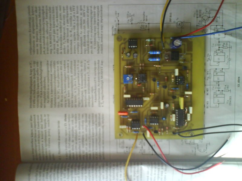

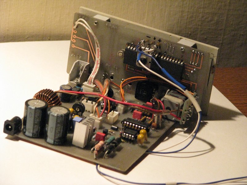

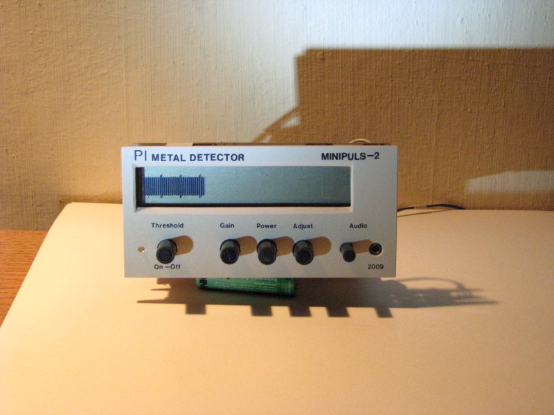

(#) nagy hoho válasza proli007 hozzászólására (») Feb 28, 2009 /
Helló !
Ma már fotózható állapotba került a fémkereső és a baargraph kijelző is látszik működés közben.Gondolom jobb lesz egy Deprez műszernél. Szerinted ha a kereső tekercset nem 14x 0,15-ös litzéből ha nem 6 X 0,25 készítem akkor mi változik ? Az utóbbit könnyebb házilag elő állítani.
Köszi: nagy hoho

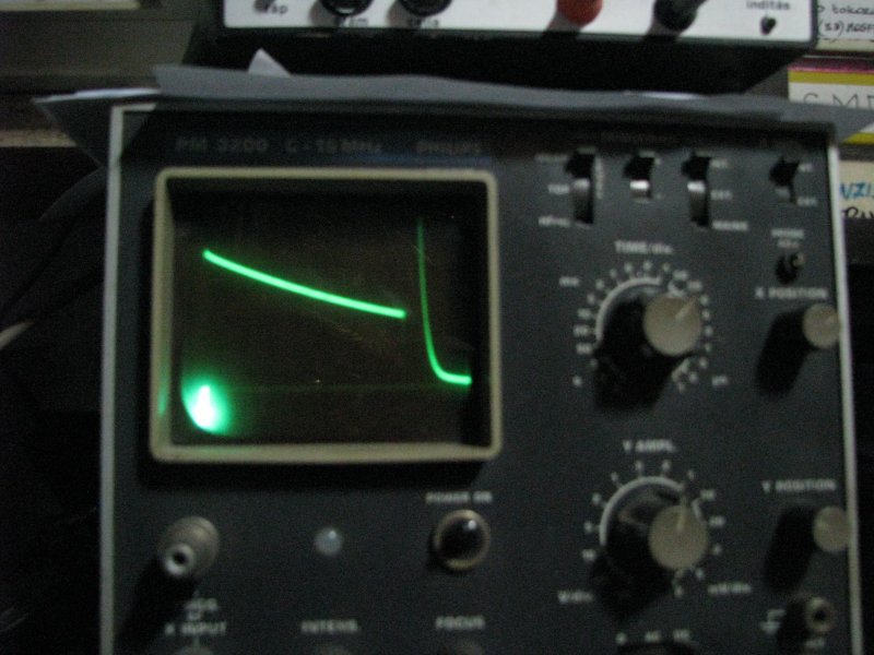

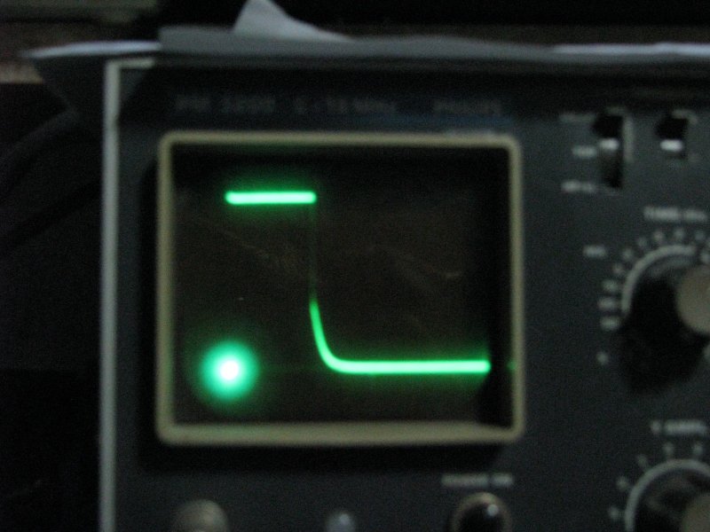

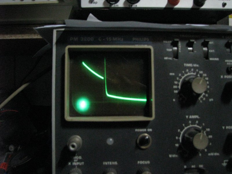

(#) nagy hoho válasza Deta hozzászólására (») Márc 3, 2009 /
Helló !
Ma csináltam egy ideiglenes tekercset rákötöttem a keresőre és lefényképeztem a szkópot. Az első két kép tekercs nélkül a másik kettő tekercsel . Lesz ebből valami mert nem olyan az oszcillogram mint NEked ?
(#) nagy hoho válasza nagy hoho hozzászólására (») Márc 3, 2009 /
Az első kettő a tekercses ! Felcserélődőtt.

(#) Deta válasza nagy hoho hozzászólására (») Márc 6, 2009 /
A fényképező akkuja kuka lett, igy csak a telefonnal tudok képet csinálni. Elég homályos, de talán látszik a lényeg. Holnap, ha bejutok a városba, veszek elemet, és ha kell csinálok másik képet
(#) nagy hoho válasza Deta hozzászólására (») Márc 6, 2009 /
Helló !
Nem látok hasonlóságot köztük. Már a Tied és az enyém között. Fényképeződnek nincs külső táp csatlakozója ?
(#) Deta válasza nagy hoho hozzászólására (») Márc 7, 2009 /
Lerajzolva talán jobban látszik. Ez a jelalak nálam közvetlen a tekercsen mérve.
(#) nagy hoho válasza Deta hozzászólására (») Márc 7, 2009 /
Helló !
Kösz én a Mosfet-ne mértem holnap megnézem a tekercsen is
(#) proli007 válasza Deta hozzászólására (») Márc 8, 2009 /
(Hozzátéve, hogy én még nem építettem semmit ebből.. csak időnként belebeszélek.)
De az általad feltett rajzon, valóban egy tekercs nyitási indukciója látható.
Ha a tekercs energiája nyitáskor (tüske) nem nyelődik el valamiben, akkor visszalengés jön létre (mint a tüske után látható) Ennek frekvenciáját a tekercs induktivitása és a parazita kondik határozzák meg (ha nincs a tekercsen külön kondi). Csillapodását, pedig a terhelés ami a tekercsre kapcsolódik.
