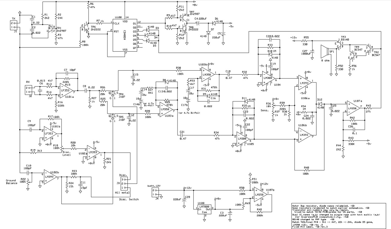

Sziasztok! elkészült a TGSL-nyák plusz a a két tekercs,először csak a TX-et kötöttem rá.bekapcsoltam a gépet ,adott hangot is,de ha bármelyik poti vezetékéhez hozzáérek vagy a fejkábelhez akkor sípolni kezd,csak a sens poti nem csinálja.Ha valaki találkozott ilyennel írjon.Az eddigi segítségért és a dokumentációért köszönet mateateknek.Csatolok néhány képet,ha valaki észrevenne valami hibát az írjon.csak egy kezdő vagyok.

A tápfesz konverter működik? Van negatív tápfeszed? Megmérted?
igen működik a tápfesz konverter és van negatív tápfesz .
Ha az működik, akkor rezeg az oszcillátor, van jel az adó tekercsen.
Ha a vevő tekercs pontjait rövidre zárod, és akkor is jelez mindenre, akkor valami rejtélyes hiba van. Az adó tekercs árnyékolása testre van kötve?
ha rövidre zárom a vevő tekercset akkor nem jelez semmire.a 7808 be oldalán 12,6V a kimeneti részén 7,97V a c5-ös kondinál -5V-van írva és 6,37V-ot mérek.
A feszültségek jók.
Most jöhet a szkópos beállítás. Ha a fejkábelhez hozzáérsz, és bejelez, akkor az nem fejkábel. Vagy nem jól van az árnyékoló harisnya bekötve.

A készülékben több olyan alkatrész is van, ahová nem árt válogatott alkatrészeket tenni. A vevő tekercs különbségképző erősítőjébe, például párba válogatnám az erősítés beállítását szolgáló ellenállásokat.
Ha a fázis-egyenirányítóban a szerencsétlen J FET-et nem válogatja az ember, de azért a passzív alkatrészeket illene. Mint ahogy a két csatorna erősítését is az alkatrészek válogatásával lehet precízen belőni. A gyártók az ilyen helyekre nem röstellik betenni a 0.5-0.1 százalék tűrésű ellenállásokat, és válogatott kondikat. Persze, ha ezeket elmulasztod, attól még fog működni a gép. De ne reméld, hogy a legjobban.

Úgy döntöttem, hogy megépítem a TGSL fémkeresőt. Korábbi hozzászólásokban láttam, hogy precíziós ellenállásokat is kell használni. Azt szeretném kérni, hogy legyen szíves valaki bejelölni a rajzon, hogy melyikek legyenek 0,1% tűrésűek. Előre is köszönöm! ![]() Bence

Nem azon van a hangsúly az alkatrészeknél, hogy precíziósak legyenek, hanem az, hogy a megfelelő párok párba legyenek válogatva. A vevő erősítő különbségképző erősítőjébe is belerakhatod az innen-onnan bontott, de párba válogatott ellenállásokat. Nem gond az, ha nem 4.7K az az ellenállás. Lehet 4.6K, vagy 4.8K is. De mindkettő lehetőleg pontosan akkora legyen. Ez érvényes a kondikra is. Nem a tűrésen van a hangsúly, hanem a pontosságon.
