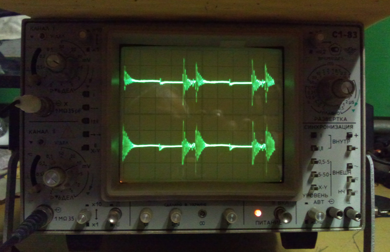

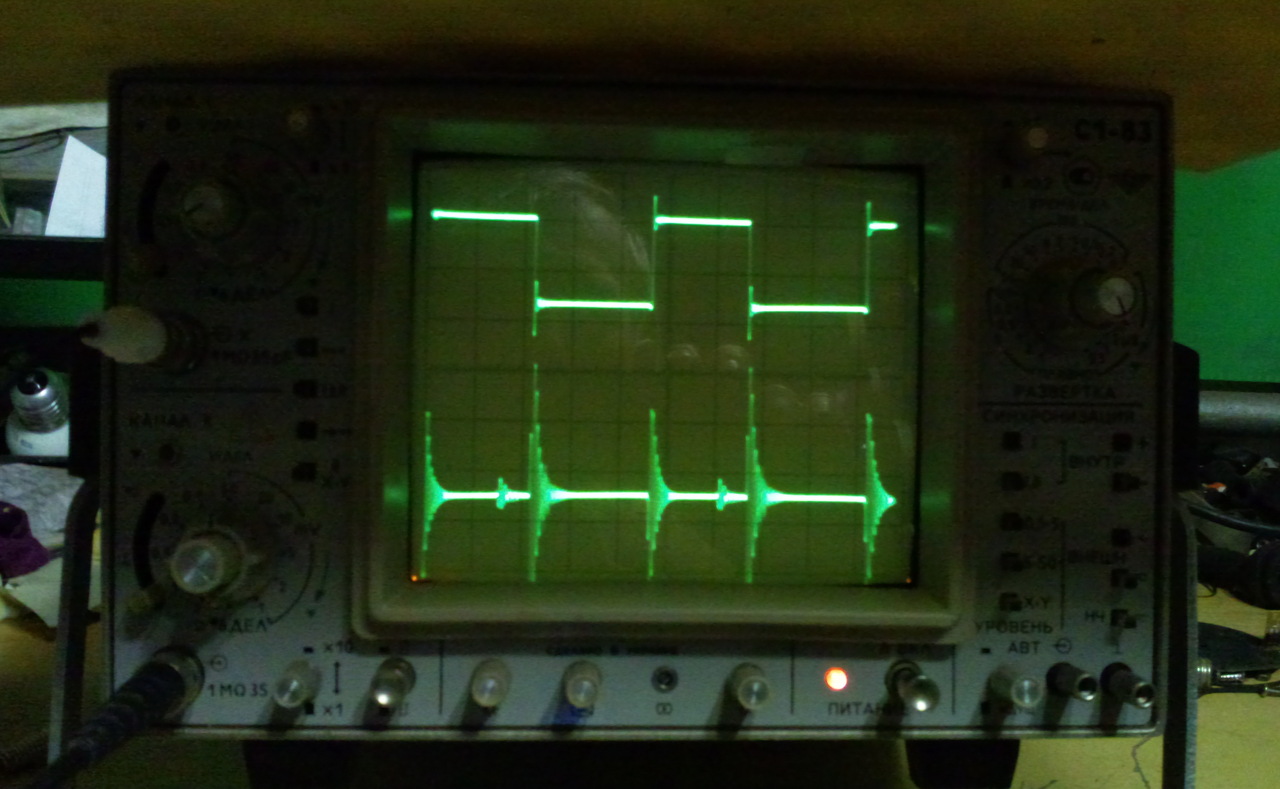

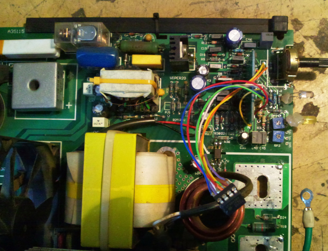

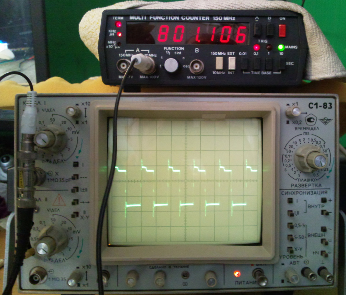

Zárlatos Végfok miatt kezdődött az egész. Cseréltem IGBT ket, mellettük lévő diódákat, optikai meghajtókat, 18V os zénereket és kevés hegesztés után, egy roppanás közepette megint elszállt az egész. Nem adtam fel, kiszedtem megint a rossz alkatrészeket, majd kezdtem vizsgálgatni jobban a vezérlést. Szkópot akasztottam az UC 3845 6os lábára, de nem vagyok megelégedve a négyszög jel tisztaságával. Valamint figyelgetés közben egyszer csak elkezdett mászkálni a frekije.
Úgy 20 és 50 Khz között. Gondoltam, rossz az UC 3845, kiforrasztottam a kis panelről és ki vezetékeltem egy foglalatra, hogy esetleg újabb csere esetén könnyebb legyen a dolgom. Nem oldódott meg a problémaa, hiszen még mindig mászkált a freki, szabadon választott időn ként.
Fagyasztóval kezdtem vizsgálgatni és kiderült, hogy az egyik tranzisztor okozta a hibát. Ezt csak azért írom le, hátha valakinek hasznos lesz. Tranzisztor csere után stabíl a freki és Kb 80 Khz en döcög. Persze a kimeneten külön tápról 15V van rákötve, hogy ne dolgozzon a hiba áramköre. Most jönnek a kérdések: Ha leveszem a kimenetről a külön tápot és működik a hiba áramkör, akkor a frkvencia lemegy úgy 20-25 Khz környékére. Ez normális?
A másik kérdésem : Az IGBT helyén detektált meghajtó jel megfelelő? Ez, a harmadik ábrán látható. Negyedik kép:
A képen látható alaplapon van kettő trimmer. Valaki tudná pontosan melyikkel mit lehet beállítani? Az egyikkel azt gondolom a frekit, a másikkal meg az áram korlátot, de megerősítést kérek ebben. Az első képen a 15Vos tápon lévő zavar látható, ami a második képen rajta van a négyszög jelen is. Bocs, hogy hosszú voltam, várom a válaszokat.
Pista

(#) Phile80 válasza Pásztor István hozzászólására (») Jan 31, 2014 /
Ha teszel fel képet az IGBT környékéről talán tudok segíteni. Általában a két poti közül az egyik a max áramot, a másik a letapadásgátló érzékenységét állítja. De ez csak találgatás. Egy nem túl jó minőségű nyákrészlet fotóból nem lehet megállapítani semmit.

(#) Pásztor István válasza Phile80 hozzászólására (») Jan 31, 2014 /
Íme a KENDE 80-100 S ALAPLAP
Egyébként arra a két potméterre gondoltam, ami már az előzőleg felrakott panel részleten látszik, a ledek mellett. Phile80! Amennyiben ráismersz és van rajzod róla, vagy valakinek van, kérném szépen ossza meg. Üdv Pista

(#) Phile80 válasza Pásztor István hozzászólására (») Feb 3, 2014 /
Ez valami Telwin kópia lehet...Az IGBT meghajtókat cserélted? HCPL3120 elvileg. A segédtáp Viper20a-al van hajtva? Mi van az smd panelen? A trimmer potikat ne tekergesd el!

(#) Pásztor István válasza Phile80 hozzászólására (») Feb 3, 2014 /
Már több TELVIN rajzot megnéztem, de egyik sem pont ilyen, csak hasonlít.
HCPL 3120 van benne és mind a kettőt cseréltem, a 18V os zénerekkel együtt.
A kis panelen UC 3845 megy, meg valami, aminek szépen le köszörülték a feliratát.
A TRimmerek már biztos, hogy el vannak tekerve, azért kéne tudnom, melyik mit szabályoz.
Egyébként mint ahogyan már írtam, valószínű, a frekvencia csúszkálás miatt mehetett másodszor is tönkre, mivel üzem menetben nem hiszem, hogy elvisené, ha 80-ról 30-40 Khz re leszalad majd vissza a frekije. Ez a hiba viszont megoldódott, mióta kicseréltem egy BC337 tranzisztort. Fagyasztóval kezeltem menet közben és amikor meghűtöttem az említett tranyót, rögtön elkezdett lecsúszni a freki és 20-50Khz között mászkált. Melegítés után, felment normális 80 Khz re. A gondom főleg az, hogy látok az UC hatos lábán egy olyan négyszög jelet, amin valami zavar látszik. Persze nem biztos hogy ez rossz, csak kicsit idegesítő. Igaz, 1:1 arányban volt a mérő kábel. 1:10 osztásban ez a zavar nem látszik. Ha az egyik trimmer az áram limit, akkor melyik lehet az és hogyan állítom be?
