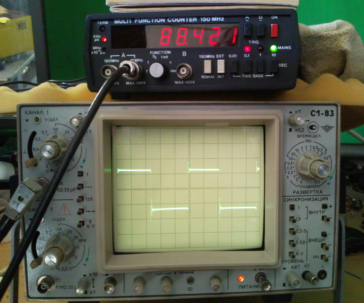

(#) Pásztor István hozzászólása Feb 21, 2014 /
Újra itt vagyok az előzőekben tárgyalt EXTOL Prémium hegesztővel.
Összehasonlítottam a Phile80 által küldött leírás ábráival az általam rögzítettet és megszólalásig hasonlítanak. A képeken a vezérlő jel látható, UC 3845 6-os láb, IGBT E-G láb és E-G re 47 nf os kondival, ami talán IGBT berakás után is hasonló lesz. Úgy értem a kondi helyettesíti az IGBT kapacitív tulajdonságát. Szerintetek jó lesz így?
Köszönöm a segítséget Pista

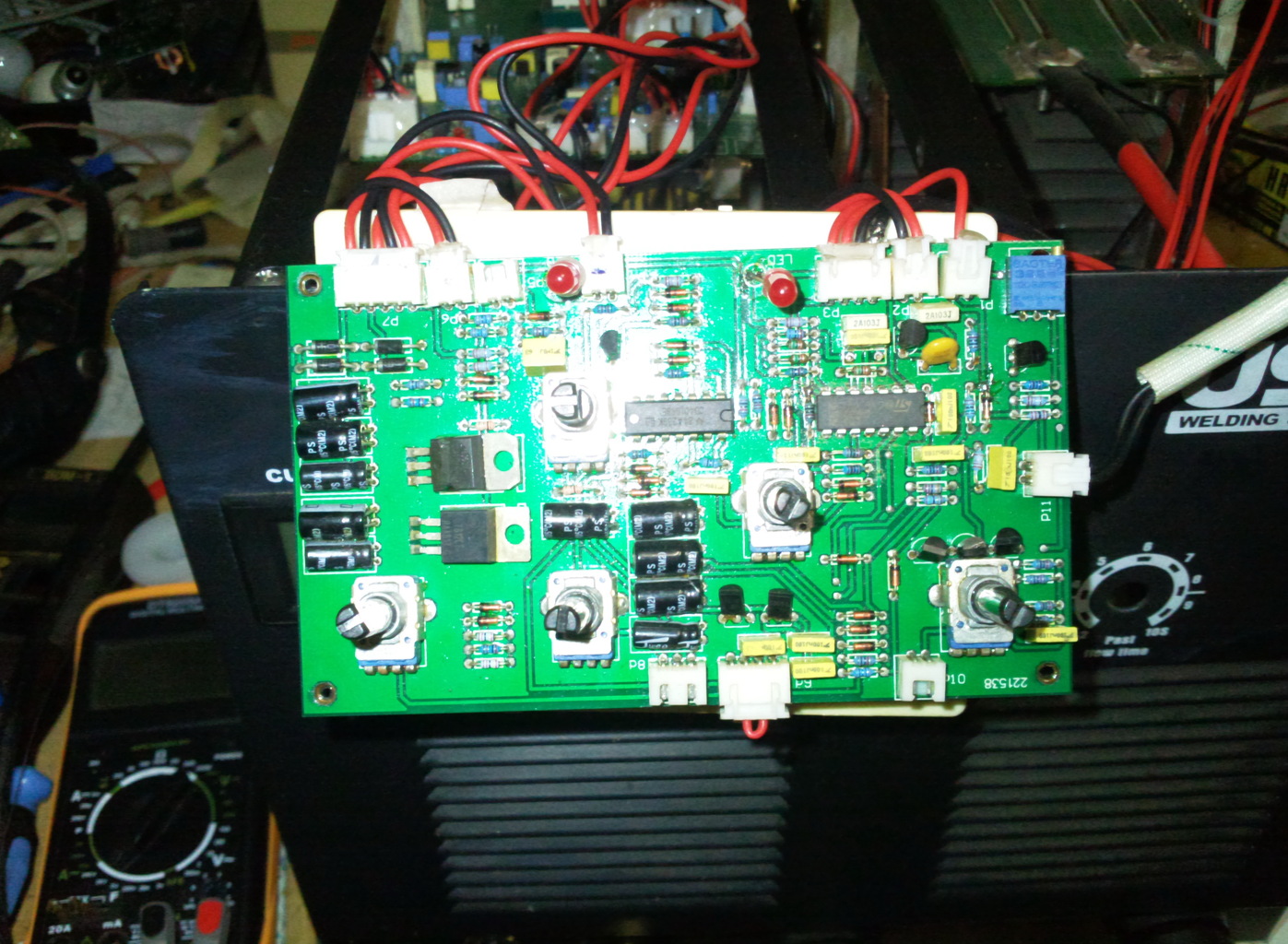

Megint van min törni a fejem, úgy hogy már kézben van az algopirin.
Hoztak ide egy COLO TIG 200 AC/DC masinát, ami vadi új és mégsem működik rendesen. DC üzemben jól működik, indul rendesen,de AC ben nem hajlandó. Van gyújtás, de nem akar ívet fogni, csak valami nagyon kicsi hézaggal, ami azt jelenti, hogy a Wolfram Kb egy miliméterre van az anyagtól. Ha kicsit is eltávolítom, azonnal leáll. LM 324, meg MC 40106 van azon a panelen, amelyik az előlapon van és tartalmazza a potmétereket. Egy kondi cserével megnöveltem a váltó fokozat kapcsolási frekvenciáját, de nem segített semmit. Az inverter feszültsége 42 V üresjáratban, ami az adat tábla szerint is ennyi. Ív fesz DC üzemben 16-18 V és AC-ban is hasonló. ÉN kicsit keveslem, de ez van megadva gyárilag. Ha van valakinek valami ötlete ezzel kapcsolatban, kérem ossza meg.
Talán valaki találkozott már hasonló hibával.
Köszönöm
Pista
(#) Chipmunk1960 válasza Pásztor István hozzászólására (») Feb 21, 2014 /
Szia, Az Ebay Angol oldala telis-tele van ilyen, s hasonló, új, de nem működő gépekkel. Én is gondolkoztam rajta, hogy veszek egyet, s kitanulmányozom, mit 'szabtak' el benne. Végül is rábeszéltem magamat, hogy nem akarok én alumíniumot hegeszteni, s elég a DC gép. Vettem is egyet viszonylag jó árban, de csak addig bírta, míg egyszer oda nem kellett csavarni az /200/A-nek, akkor aztán eldurrant. Persze szerviz sehol, így kerültem ide a fórumra, ahol nagyobb tapasztalatú kollégák segítségével sikerült megcsinálnom. Egy hegesztő ismerős szavaival: " Jobb mint ami nagy dögöt bent használ az üzemben!" Éppen ezért, még egyszer megköszönöm NEKIK az önzetlen segítségüket, tanácsaikat, a kapott kapcs rajzokat!
Üdv: Mike

(#) Chipmunk1960 válasza Pásztor István hozzászólására (») Feb 22, 2014 /
Szia, Van hozzá valami rajzod? mert ez már az AC fokozat miatt kicsit 'nyögvenyelős' feladja a leckét. Valahonnan biztosan koppintották, csak a nagy gyártóktól megveszik a rengeteg rostán kiesett alkatrészt, s azokból építkeznek. Ha ezeket kiismered, s kicseréled stabilra, lehet belőlük jó gépet csinálni. [/off] Az egyébként sokat tudó Technika márkájú afényképezőm 1,5 évesen adta be a kulcsot. Szétszedtem, de az image processzorral nem tudtam mit kezdeni... [off] Ha van valami rajzod, azt linkelhetnéd. Üdv: Mike
(#) Pásztor István válasza Chipmunk1960 hozzászólására (») Feb 22, 2014 /
Nincs ehhez semmi rajz, esetleg az inverteréről, ami SG 3525 ttel van felépítve, de a váltó fokozatáról még nem találtam semmit. Az inverter rajz sem pont ezé, csak hasonlít. Nem túl bonyolult, mint ahogy már írtam, LM 324, 40106 ból van és opto csatolókon keresztül szintén 40106 osokat hajt, ami 8055-8555 párosokkal hajtja az IGBT-ket, amik kapcsolgatják a hegesztő áramot. Mind a négy csatorna külön 7812 ről van táplálva, hogy el legyenek egymástól választva. Lehet, hogy igazad van és ki kell cserélni azt a sok kacatot amiket beleraktak. Valamelyik biztosan nem tudja amit elvárunk tőle.
Kiveszem a paneleket és megpróbálom értékelhetően lefotózni.
Másnak esetleg valami tapasztalata??

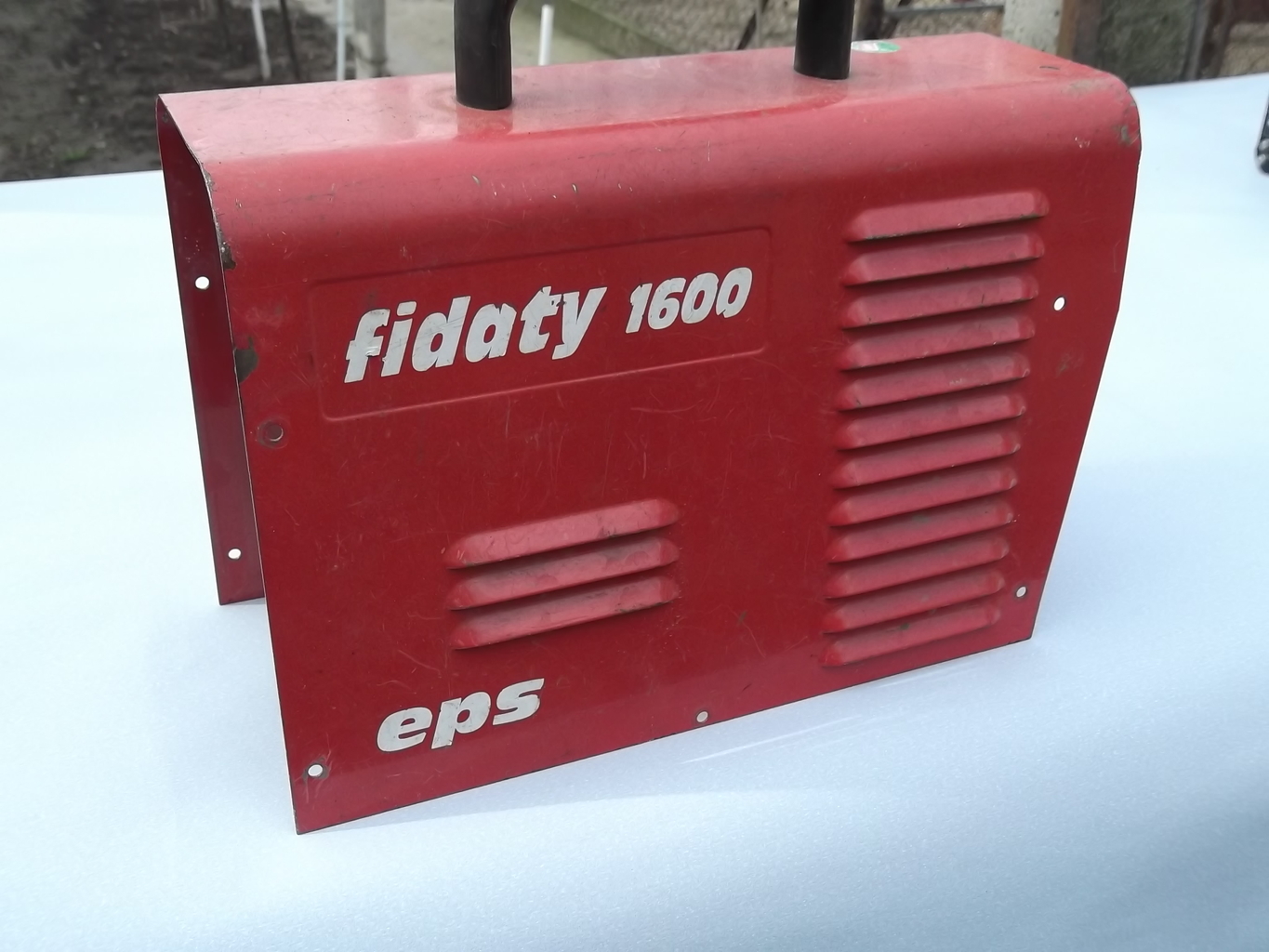

(#) Zoli7310 hozzászólása Márc 10, 2014 /
Van egy Fidatty 1600-as inverteres hegesztő amelyben van egy R1-es ellenállás amely elégett. Sajnos nem találtam olyan rajzot amelyből kiderült volna az értéke.Ha valaki tudja esetleg milyen ellenállás is van ott azt megköszönném.
(#) uniman válasza Zoli7310 hozzászólására (») Márc 10, 2014 /
2.2 ohm 10W az R1 ellenállás értéke, de ezt az ellenállás maradékán is kimérheted... Persze ott még sok más alkatrész is tönkremehetett...
