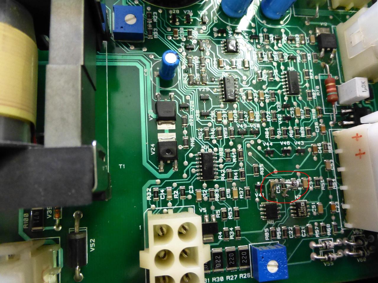

(#) Bugsy válasza Chipmunk1960 hozzászólására (») Ápr 10, 2014 /
nézegettem a panelom és találtam rajta az eredetihez képest némi különbséget, lehet, h nincsen jelentősége, de megemlítem, hátha.. A max áram poti, alőtti részben van egy, ha jóllátom üvegdióda, ami az eredeti panelon nincsen! csinálok róla fényképet, h látható legyen miről beszélek, mindjárt meg is ejtem és felrakom! az áramokat próbáltam mérni, de sajna csak egyszerű lakatfogóm van, ami csak ac-ét tud mérni és ac-ban mma részben egyformák voltak az értékek, a testkábelen és a markolaton egyaránt, de ez gondolom, nem tükrözi a realitást, mert nem dc-ben lett mérve?
Erről a pirossal bekeretezett diódáról beszélek! Lehet, h ezzel tolja el, mondjuk + irányba az ampert?? Ez csak egy gondolat, vagy vajon miért mókolta rá az a valaki ezt? Gondoltam, h leforrasztom és megnézem mi lesz, de nem merem, mert hátha valami tönkre megy!? Szerinted? Lehet, mellesleg az van, amit írsz, h a dc + ág több ampert kap eleve és így jobban van terhelve a wolframom , amikor én még tekerek az ac balanc- on, akkor, meg mégtöb terhelést kap a wolfi és azért akar csöppenni? Vagy ez a zavaró jel, amit mért a szerelő, okozhatja a bajt, nemtudom... Kérdeztem más szerelőt is és azt mondta a zavaró jelre, ami állítólag rajta van a primer körön is és a szekunderen egyaránt, h nembiztos, h jól mérte, a másik szerelő, amit mért, mert tudni kéne, hogyan és mit mért pontosan? Lehet, h hálózati zavar, brumm, vagy hasonló van az áramkörön és az nembiztos, h akkora baj, h hibát okozzon?

(#) Chipmunk1960 válasza Bugsy hozzászólására (») Ápr 10, 2014 /
Ez a A002-es panel, és az újabb verzió, amin már nem lehet külön állítani a + és - DC áramot. Sajnos teljes részletességgel nincsen meg a panelok rajza. Pont a jobb oldali IC / N7/ OP27 számát tudom leolvasni. Jó lenne, ha le tudnád olvasni az N8 típusát, mert ahogyan látom, pont az áram állító potméterre megy ahol a +ban lévő dióda is van. Elképzelhető, hogy az húzza félre a balanszot.
