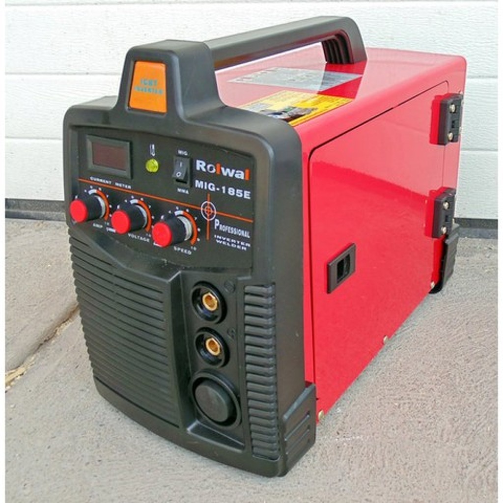

Kapcsolási rajzot keresek a ROLWAL 185E inverteres készülékhez, ami a Gorilla koppintása ha jól tudom. A netet már jó ideje túrom, de a kapcsolási rajzot nem lelem. Előre is köszi a segítséget.
