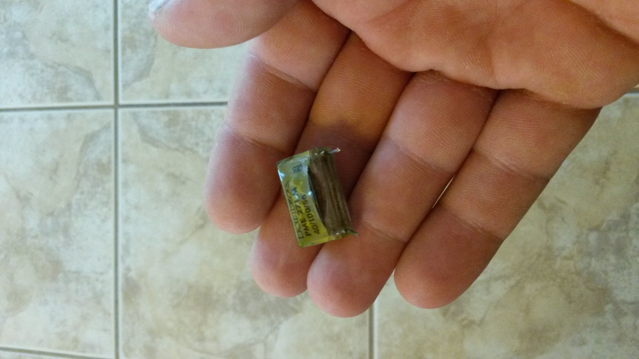

(#) zoli75 válasza Chipmunk1960 hozzászólására (») Szept 4, 2015 /
Szia. Most jobban szétbontva találtam két kondit (100n x2) melyeknek az oldala ki vanak púposodva, ki van nyílva. Az egyik a negatív és pozitív kivezetés (test-elektróda fogó) közt, a másik a negatív kivezetés és a gép háza közt. Okozhatja ez a hibát? Oda forraszthatok is kondit (a mostaniak kábelsaruval csatlakoznak, melyek rá vannak préselve a kondik lábaira) vagy nagy terhelés miatt leolvadna?
(#) erbe válasza zoli75 hozzászólására (») Szept 4, 2015 /
A felpúposodott kondik nem ok, hanem következmény.
Először meg kell találni, mi okozta, mert különben az új is így jár. A kondik szerepe zavarszűrés lenne csupán. Elég nagy feszültséget kellett kapniuk, hogy így jártak.
(#) Chipmunk1960 válasza zoli75 hozzászólására (») Szept 5, 2015 /
Szia, Az "Erbe" által írt feszültség-lökés, viszont lehet az oka az áram-mérőköri visszacsatolásban keresendő hibának.
(#) zoli75 válasza Chipmunk1960 hozzászólására (») Szept 5, 2015 /
Szia. Kicseréltem a kondikat, de így bekapcsolás után rögtön kiteszi az e14 -et és semmilyen gombra nem reagál utána, awi-ra sem tudom átkapcsolni.
Azokon a kondikon, nincsen "nagy terhelés" csupán a zavarszűrést biztosítják. Nem mértél rajtuk véletlen rövidzárat?
A hozzászólás módosítva: Szept 6, 2015
(#) zoli75 válasza Chipmunk1960 hozzászólására (») Szept 6, 2015 /
A csatlakozó pontjaira gondolsz, vagy magán a kondin? Nem mértem mert a kondi szemmel láthatóan "nem egészséges" és mindkettő így nézett ki. Jó lenne rajz hozzá ami alapján el lehetne kezdeni méregetni, így nem igazán tudom merre induljak.
(#) Chipmunk1960 válasza zoli75 hozzászólására (») Szept 7, 2015 /
Sajnos ami van, az csak egy blokk-diagram. Ezek, gondolom a C06,7. Kérdéses még az R01, éa a C és V 04 állapota. Az RS01 áramfigyelő shönt, egy modulba megy, ami az XS19-es csatlakozón a vezérlőpanelra. Ennek van köze az áram szabályozásában. Valahol találni kellene egy részletes rajzot, a folytatáshoz.
