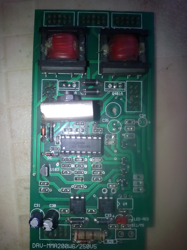

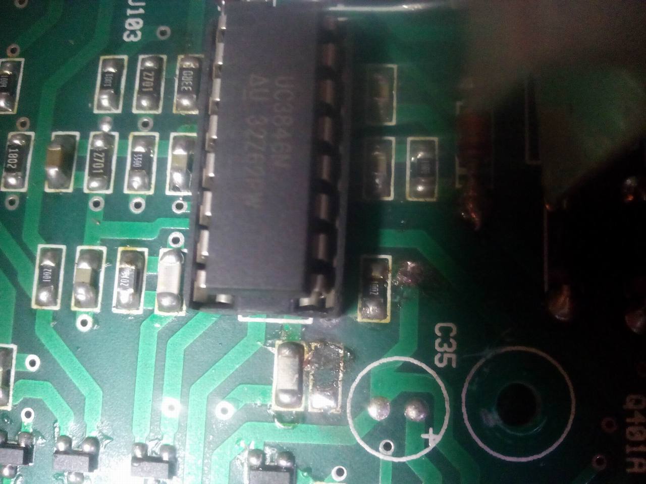

(#) BlackForce hozzászólása Szept 23, 2015 /
Üdv mindenkinek!
Segitséget szeretnék kérni egy inverteres hegesztő vezérlő paneljével kapcsolatban.A gép tipusa sajna ismeretlen.
Amikor hozzám került a gépezet,a fő egyenirányitó hid volt elszállva,meg a 3 drb 470µF/400V elkóból az egyik ESR-je nagyon rossz volt.Ezeket azonnal lecseréltem,da viszont a gép még nem akart indulni(természetesen izzón keresztül).ekkor tovább kutatva újabb hibákra leltem.
A vezérlő panelen tönkrement az UC3846 vezérlő IC,ami direkt vezérli a két IRF530N mosfeteket (az első képen piros zsugorcső alatt).
Amikor lecseréltem az UC-t,a vezérlés beindult (külön a kispanel),de nem tökéletesen.Valami zavarok vannak benne,de a két IRF kivétele után maga az UC tökéletes jeleket produkál.Na de van még egy gondom.Ugyanis amikor az UC elszállt,a 8-as lábán lévő kondi mellett volt egy smd ellenállás is,ami szószoros értelemben eltünt.Annyit kideritettem,hogy a 8-as láb és a massza közé volt kötve.Frekimérővel bemérve az UC mindkét kimeneten egyazon 42,xxkHz frekit produkál.Szerintem ez kicsit sok.Próba képpen az ujjamat megnyálazva bevittem a körbe pár kohm -nyi ellenállást,és ekkor az UC frekije lejjebb eset.Tehát a hiányzó ellenállással volt bekalibrálva a freki(különben a 8-as láb az UC egyik oscilátor felelős lába).A kérdésem az lenne hogy vajon mekkora frekin kellene járatni az UC-t (hogy az IGBT-k ne szálljanak el,de a készüléket munkára tudjam fogni),ha tudjuk,hogy az IGBT-k G4PC50W jelzésűek,és van belőlük 8 drb.
Minden segitséget előre is köszönök.
Néhány fotót is mellékelek,hátha segit.
A hozzászólás módosítva: Szept 23, 2015
(#) dara válasza BlackForce hozzászólására (») Szept 23, 2015 /
Szerintem, Kb 30KHz lenne az ideális.Tegyél ar ellenälás helyére egy 100K potit, ésazzal állitsd be a frkit.
(#) BlackForce válasza dara hozzászólására (») Szept 24, 2015 /
jópár oldalt elolvastam már az inverter javitás,épités témában ezena fórumon,és emlékeim szerint én is 30-32kHz körülire gondoltam (azért is sokalltam a 42kHz-et),de jobbnak tartom inkább kérdezni.
Szóval én is úgy terveztem,hogy egy potival fogom beállitani a kivánt frekit,majd utána cserélem fix ellenállásra,csak a megfelelő frekvencia nagysága érdekelne.Mivel itt vannak tőlem sokkal nagyobb szakértők e téren,inkább kérdezek,minthogy a saját fejem után menve valamit eltoljak.
A hozzászólás módosítva: Szept 24, 2015

(#) BlackForce válasza dara hozzászólására (») Okt 2, 2015 /
Üdv mindenkinek!
Csupán hogy befejezzem a megkezdett témámat,az inverteres hegesztő végül beindult.
Mint az előzőkben is irtam,a fő diódahid,3drb 470µF/400V kondi,az UC3846 mellett mérések alapján bekalibráltam a hiányzó ellenállás értékét az UC 8-as lábán egy 18k ohmos ellenállással.Ekkor az UC kimenő lábain 29,8kHz lett.A biztonság kedvéért kicseréltem még az két IRF530N meghajtókat is.Összeraktam a gépet,természetesen az első próba 100W égőn keresztül történt,majd anélkül,és csak végül jött a pálcás próba.3 drb 3,25mm-es pálca egymás utáni elhegesztése nem okozott gondot.Remélem egy jó darabig menni is fog.
Az inverter tipusa Walter W2200TIG(ezt irja a gépen),de a neten Walter atom200tig alatt található meg.

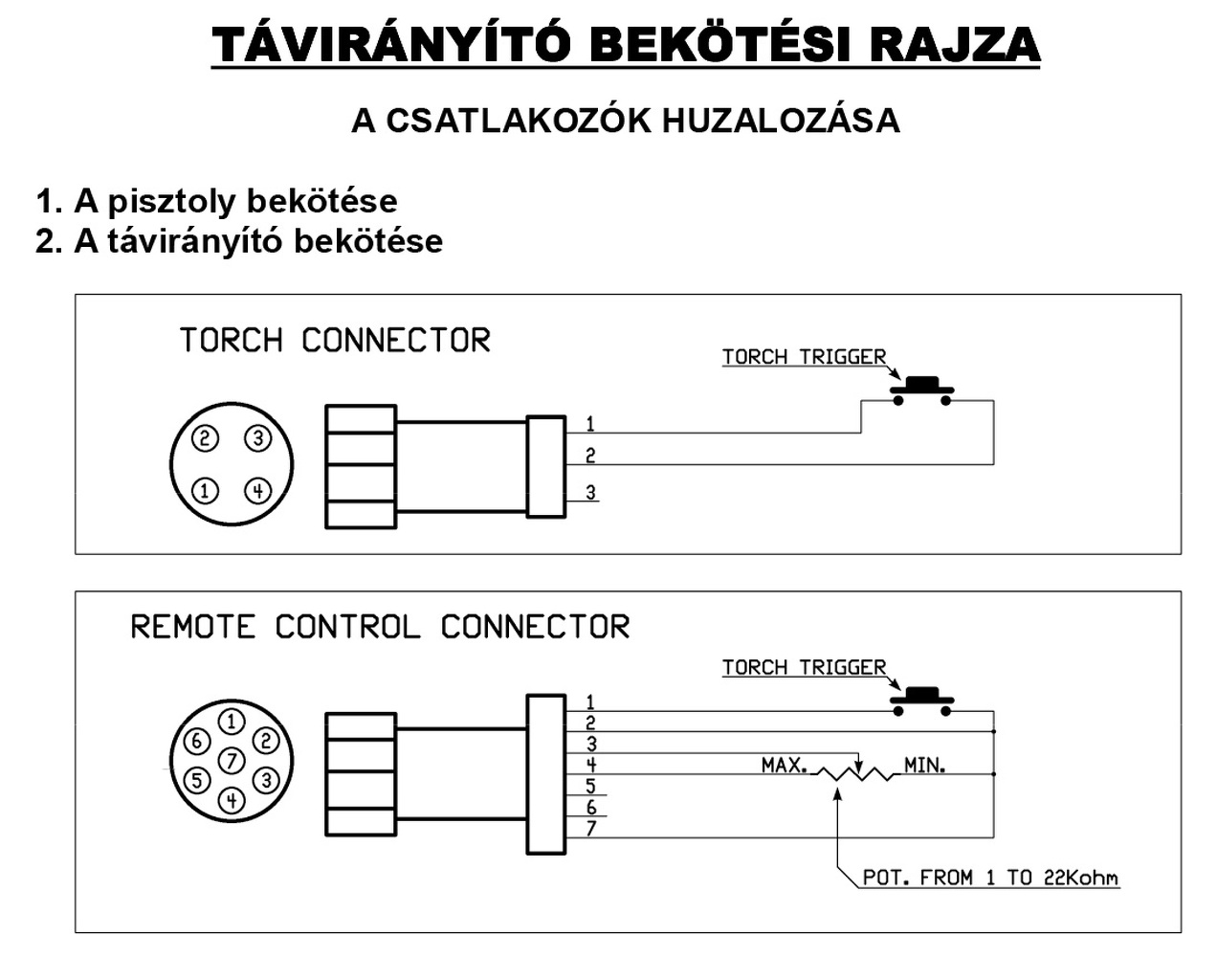

(#) Rahed Lee hozzászólása Okt 8, 2015 /
Új emberként segítséget, megerősítés kérnék awi hegesztőgép vezérlőpedál építéséhez.
Van egy ERGUS WIG 201 HF CDi inverterem. Van rajta gyári csatlakozó a távvezérló / pedál csatlakoztatására és van gyári kapcsolási rajzom is, amit mellékelek.
A kérdésem az lenne, hogy jól értelmezem-e, hogy a 22 kOhm-os poti két szélső lábát a 4 és 7-es pólusra, a középsőt a 3-as pólusra kell kötnöm? A pedállal történő kapcsolás nem szükséges, azt továbbra is a pisztolyról intézném, de ahogy látom az is megoldható lenne.
A másik kérdésem, hogy tudok-e valami kárt tenni a vezérlő elektronikában, ha valamit netán félrekötnék? Elég drága gép, nem szívesen füstölnék el benne bármit is. A gyári pedál meg nettó 65 ezer lenne, ami szerintem egy vicc.
Előre is köszönök minden szaktanácsot.
(#) Chipmunk1960 válasza Rahed Lee hozzászólására (») Okt 9, 2015 /
Szia, A 2. kép elég kicsi, nem látható rendesen. Ha jól látom 2 csatlakozó van rajta, mindkettőről lehet indítani a gépet, az 1-2 lábak összekötésével. A poti 2 vége a 2-4 lábakra megy, a közepe a 3. lábra. Gondolom a csatlakozón fel van iratozva, mert nem mindegy, hogy honnan nézed! Legbiztosabb, ha műszerrel kiméred a gépen a csatlakozót, nehogy a tápot esetleg leföldeld.

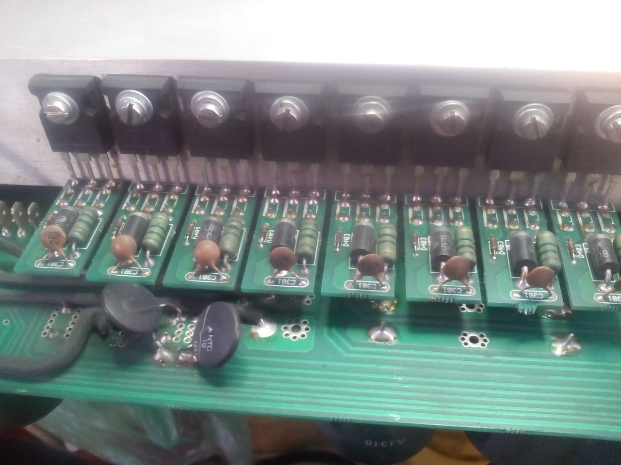

(#) david08 hozzászólása Okt 9, 2015 /
Lenne egy új kerdésem, most hoztak egy IWELD gorilla 200 IGBT invertert. A hibát nem volt nehéz megtalálni, az összes IGBT megadta magát. FGH40N60UFD volt benne, tudom helyettesíteni
IRG4PH50KDPBF IGBT-vel? Elvileg tudja azt amit az eredeti, de ez kapható a lomexben, én onnan szoktam vásárolni.
