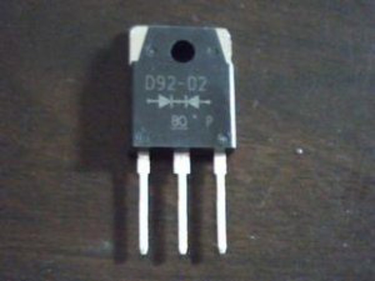

Van egy Iweld hegesztőm, ami nem működik.Alapjárati fesz. van, de nullára esik ha ívet fog. Belenéztem, két három darab alkatrész gyanús, hogy túlmelegedett, kissé púpos és fényes. D92 02 jelzés van rajta. Ilyen három lábú, mosfet, vagy igbt néven fut azt hiszem, egy böszme hűtőre vannak felcsavarozva.
Kérdés: honnan tudnám beszerezni az ide megfelelő alkatrészt, illetve van-e tapasztalata valakinek invertes hegesztő javításában? Érdemes lehet belekezdenem, várható hogy ezeknek a kicserélésével megoldódik a gond,vagy jellemzően más hiba is szokott lenni?
Méricskélni, diagnosztizálni nem igazán tudok, ha azonosítva van a hibás alkatrész, akkor ki tudom forrasztani, meg vissza a másikat, ennyi az elektronikai képességem....

Hello,
Ha így néz ki az alkatrész ami képen van akkor "csak" diódát kell cserélned.
üdv:
(#) szmutkuzoltan válasza latyakosa hozzászólására (») Júl 4, 2016 /
Köszi, ő lesz az akire gyanakszom. Nem bontottam még szét teljesen, így csak részben látható.
Csináltam róla képet, bár nem túl jól sikerült. Gondolod, hogy elég lehet ezeket kicserélni?
A VII. Vörösmarty utcában szoktam venni ilyesmit, holnap megkérdezem van-e nekik ilyen...
(#) latyakosa válasza szmutkuzoltan hozzászólására (») Júl 4, 2016 /
Javaslom csere előtt előbb mérd meg műszerrel az alkatrészeket, feleslegesen ne cserélj ki jó alkatrészeket...
Mutathatnál képet a látszólag hibásnak tűnőekről is!

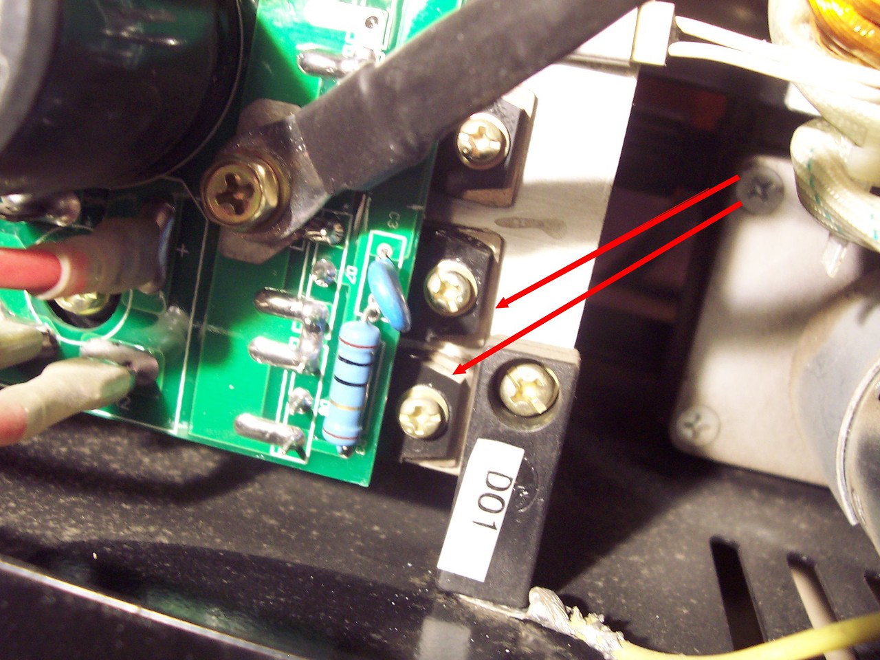

(#) szmutkuzoltan válasza latyakosa hozzászólására (») Júl 6, 2016 /
Hát mérni azt nem nagyon tudok, de nem is volt rá szükség.
Szétszedtem és összeraktam újra az összes kötést, csatit és megjavult, tehát gondolom nincs kipurcanva benne semmi!
Sajna nem egyenként csináltam így nem tudom melyik volt az, de most jó ez a lényeg!
(#) Chipmunk1960 válasza szmutkuzoltan hozzászólására (») Júl 6, 2016 /
Mintha a középső lenne megégve, úgy látszik a bakelit-fém kapcsolódásnál...
(#) szmutkuzoltan válasza Chipmunk1960 hozzászólására (») Júl 7, 2016 /
Jelenleg működik a gép, úgy látszik csak érintkezési gondja volt, de ettől függetlenül igen, az alsó kettő -három diódának szerintem volt már melege. Hővédelem még sosem kapcsolt be a gépen de ennek ellenére nyilván a hő okozza a műanyag felület fényesedését és hullámosodását.
Gondolkozom rajta, hogy nagyobb teljesítményű ventillátort építek be a biztonság kedvéért.
(#) Chipmunk1960 válasza szmutkuzoltan hozzászólására (») Júl 8, 2016 /
Mivel a képen is látszik, hogy az egy dupla-dióda, ha az egyik fele megszakadt, még dolgozik, csak az ép rész, nagyobb "terhet cipel" Ezeket nem tudod agyonütni, ha nincsen műszered egy 9V-os elemmel, meg egy kis autó izzóval is tudod ellenőrizni, hogy dolgozik-e. Csak a szélső lábaktól befelé vezeti az áramot, ha megfordítod, az égőnek nem szabad világítani.
Ha sokat használod, s köszörülsz is mellette, ajánlom az időszakos portalanítást belül, valamint a panel, s a lábak akril lakkal való lefúvását.
