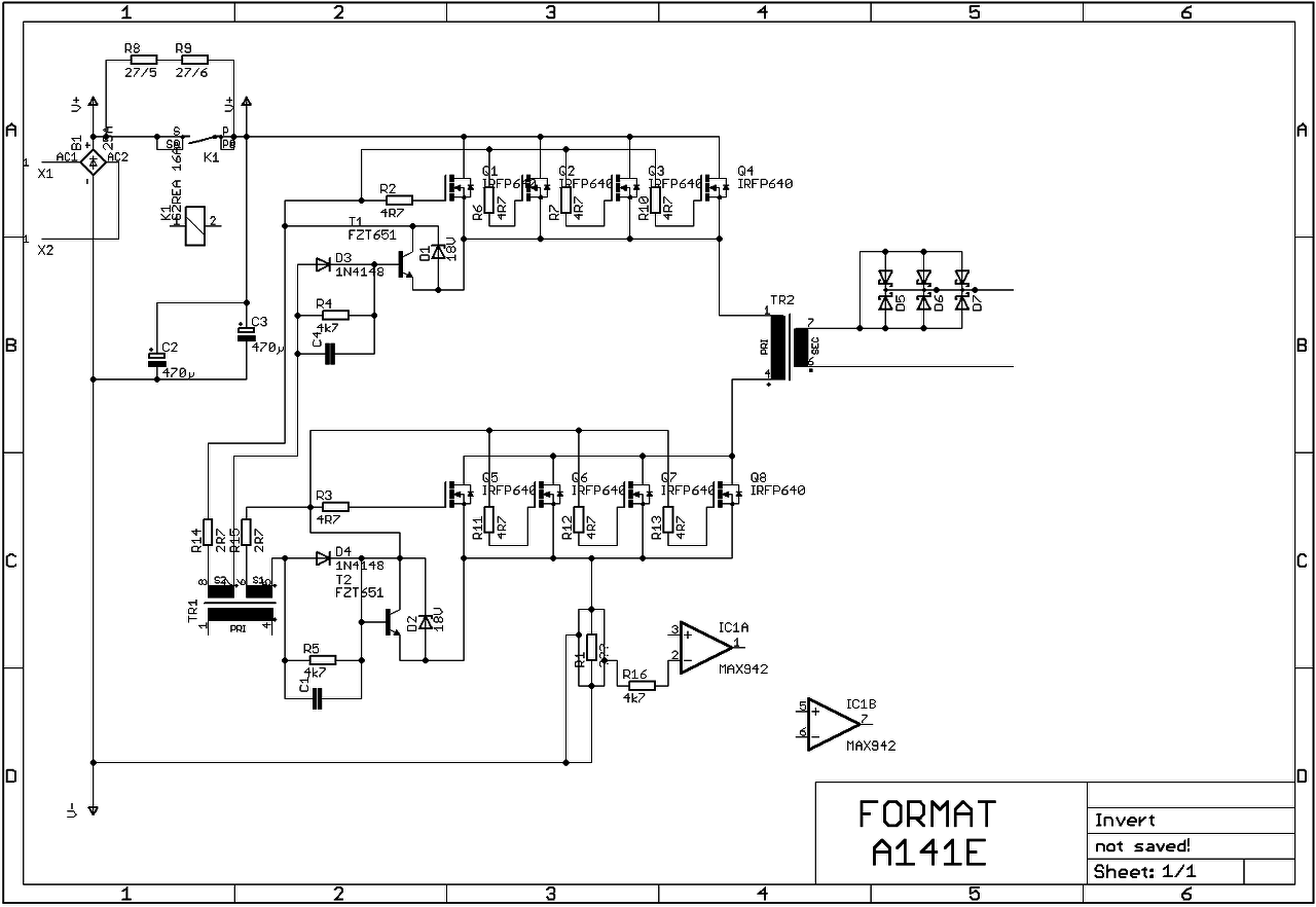

Nem hozott előrelépést a tranzisztorok cseréje.Pontosan úgy letilt mint a csere előtt. Nem találom az áram figyelőt pedig az kell hogy legyen de lehet hogy az ilyen procis vezérlésnél valahogy másként van megoldva . A trafója nincs egész 4cm2 de szerintem elegendő kell hogy legyen 2.5 pálcához. Ha nem találom ki a baj okozóját akkor szeretnék építeni egy vezérlést hozzá csak még azt is ki kell választani hogy milyet.

Olyan amit leírtál az nincs viszont találtam egy valamit ami mínusz felé van sorba kötve a tranzisztorokkal. Ez úgy néz ki mint SMD ellenállás csak jóval nagyobb 12x5 mm de van neki még két kivezetése az oldalán nem pont a közepén hanem eltolva egy kicsit mind két oldalon. Hossz irányban is 0 Ohm és a kereszt irányban is. Közvetlen mellette van a dupla komparátor IC .A proci mellett van még 2 74HC - Az egyik 74 a másik 08 . Az még érdekes hogy átlósan vannak a panelon ezek a részek és van köztük 12Cm.de még a meghajtó trafó és gate tranzisztorok között is van 8-9 Cm. Ezek valamiért nem iparkodtak betartani a rövid vezetékezést. Még nem sikerült rájönni hogy a 2 digitális IC mit csinál mert lehet a koparátorok jeleit illeszti a procihoz vagy a proci jelét illeszti a meghajtóhoz vagy mindkettő. Még az is gond hogy egy procinál a használható lábakat arra programozzák amire akarják vagyis szinte lehetetlen kitalálni hol van bemenet hol meg kimenet.
(#) Hetope válasza Hetope hozzászólására (») Máj 30, 2016 /
Ebben a gépben minden furcsa.MAX942 a komparátor ami 3.6 volton üzemel . A kimeneten nincs fojtótekercs de még gyűrűt sem húztak a kábelra. Az egyenirányítás pedig csak egy oldalú. A vezérlő IC PIC 16 F 818.

(#) Hetope hozzászólása Jún 1, 2016 /
Igen nehéz vissza rajzolni de amit eddig sikerült azt megrajzoltam.

(#) Hetope válasza Hetope hozzászólására (») Jún 3, 2016 /
Az egyenirányító rész nem hagyott nyugodni ezért még tovább bontottam a készüléket és nem volt hiába mert nem úgy van mint az előző rajzon. Ezért itt a hiteles rajz.

Az R1 hogy néz ki? Olyan, mintha egy soros shönt lenne, a műveleti erősítővel megemelve a jelszint, s szerintem a uproci, vagy PIC-be megy. Annak megvan a tápja, órajele? De továbbra sem világos, hogy miért az ment tönkre. Általában a vége szokott, vagy a nagyfejűek nem bírják a kiképzést, de közte van még az illesztő rész.
A hozzászólás módosítva: Jún 4, 2016
(#) Hetope válasza Chipmunk1960 hozzászólására (») Jún 4, 2016 /
Az R1 úgy néz ki mint egy SMD ellenállás csak van még két pici lába oldalnkét de nem szimetrikusan hanem kicsit félre tolva a közepétől a mérete pedig 12x5mm a sémán ezt próbáltam valahogy szimulálni .Igen megvan a 12v amit meg is lehet mérni az IC-ken + a venti is forog rendesen. A PIC egyik lábán van jel a szkóp szerint elég nagy is de a meghajtás felé már nem megy jel. Ami még furcsa hogy bekapcsoláskor világít mind a két led de amikor átvált a relé akkor a sárga elalszik mintha minden a legnagyobb rendben lenne. Mivel van kimenet figyelője megpróbáltam külső feszültséget (30v) rátenni de nem reagált.
