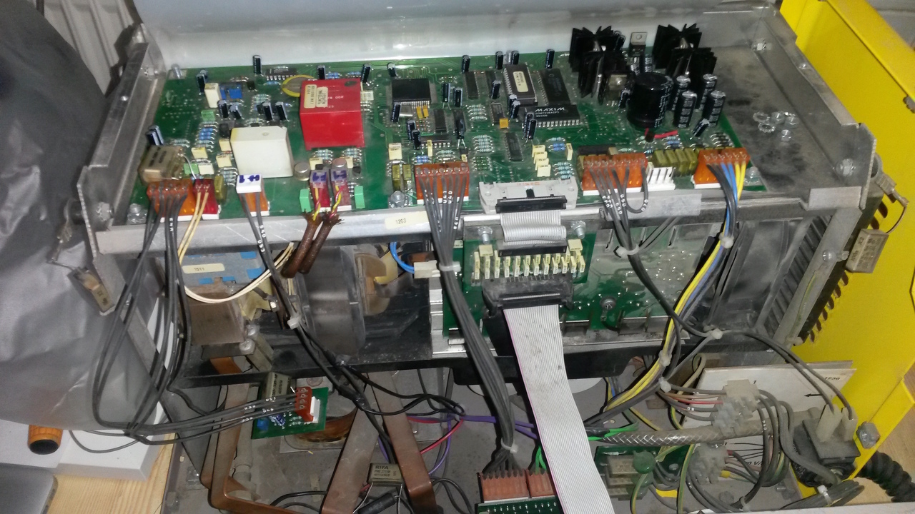

Van egy esab ltn 200 gép, mely e14 hibával leáll mma üzemmódban, awi-ban müködik rendesen. A doksija szerint az e14: "Current servo fault: excessive difference between the actual value and the set value of welding current. The power electronics circuitry is not capable of maintaining the welding current that the process regulator is demanding. Tolerances: ¦5A in TIG mode and ¦10A in MMA mode." Ha az "ap10" panelt kiveszem akkor viszont a gép működik mma módban is. Mi a jelentősége ennek a panelnek, illetve mi lehet a gond ha be van téve?A doksi itt található és a 19. oldal alján van a kérdéses panel: http://elektrotanya.com/esab_ltn200.pdf/download.html

Az ap10 panelnek a rajzon jelölt két pólusa ( ha jól gondolom ott kellene lenni 120mV nak) összesípol a panel két pólusa ugyanazon lemezhez van csavarozva (http://www.esab.com/gb/en/support/upload/LTN-160-LTN-200-Aristotig.pdf 9 oldal B abra lévő lemezhez). Az ic tápjára 14,6V megy pluszban és minuszban is, a 6 os lábán a kimeneten viszont 13,6V mérhető a testhez képest. Viszont ha kiveszem az ap10 panelt akkor a heggesztő áram tul nagy bárhova állítom az áramerősséget.
Az ap10-sszámú panelon mi az IC tipusa? Igen ott kell lenni 120mV-nak ahol az rs01-ről bejön.
Az a kimenő feszültség szerintem rossz. Az már azt jelenti a procinak, hogy túl magas az áram értéke azért is írja ki hibaüzeneteben. Azért nagy az áram mert most meg úgy érzi, hogy a sönt szerint kicsi és feltolja a kiöltést. Jól csinálja. Amikor kivan véve a panel milyen feszültséget lehet mérni az IC2 3-as lábán és a D4-s ponton?
OP27GP van rajta. Az R7 állításával nem változik a kimenő feszültség értéke az ic1 6 lábán. Az ic 2 midjárt megmérem, kivett ap10 el.
De a panelon hagyd rajta a söntöt ) azaz úgy mérd vagy zárd rövidre a bemenetet. Ha D pontra potot teszel néhány KOhm akkor ott elvileg tudod szabályoznia kimenő áramot . Max 6V -ot teshez képest
Kivéve a panelt se az ic2 3 as lábán se a d4 en nem mérhető semmi (1-2 mV jelez csak a müszer, ingadozva).
Ha csak lehuzom a d1-5 csatit és a panel bent marad akkor is az a helyzet.

Erre számitottam és most nagy a kimenőáram?
Igen, panel nélkül nincs hibaüzenet viszont nagy a heggesztési áram.
Szerintem cseréld az IC-t
Az ic1 et vagy az IC2-t?

Az IC1-t Az adná a hegesztőáram értékéhez tartozó feszültséget amit a proci összehasonlít a beálitottal. DE az egészet úgy tudod még ellnőrizni ahogyan írtam a D4-s ponton lévő feszültséggel lehet jelezni a procinak, hogy mennyi a valós hegesztőáram.

Bár ahogy nézem az ic1 és ic2 is op27gp tipusu. Rajzom csak az van amit az elektrotanya oldaláról lehet letölteni: http://elektrotanya.com/esab_ltn200.pdf/download.html
ill, a robbantott ábra az esab oldaláról:http://www.esab.com/gb/en/support/upload/LTN-160-LTN-200-Aristotig.pdf Fotót készítek és felteszem.
Köszönöm. A proci átveréséhez a kapcsolás egyszerű. Poti alsóága 0 pont a felső +5 V stabilra a csúszka a D4 pontra. Beállítod az értéket és ha szabályozod a potival akkor változni kell a kimenő áramnak. Ha jól számoltam akkor 0.4 V 10 A -nek felel meg. tehát 2V 50 A. 4V 80A az egy 2.5-s pálcának elég.
A hozzászólás módosítva: Márc 11, 2016
Megrendeltem az alkatrészt, 5V-ot nem tudok adni neki (Debrecenben sajnos nincs készleten) így a jövőhéten ha megkapom kiderül, hogy kicserélve az alkatrészt elindul-e.
A fotókon sajna nem látszik jól a hf tekercs és a bekötése.
