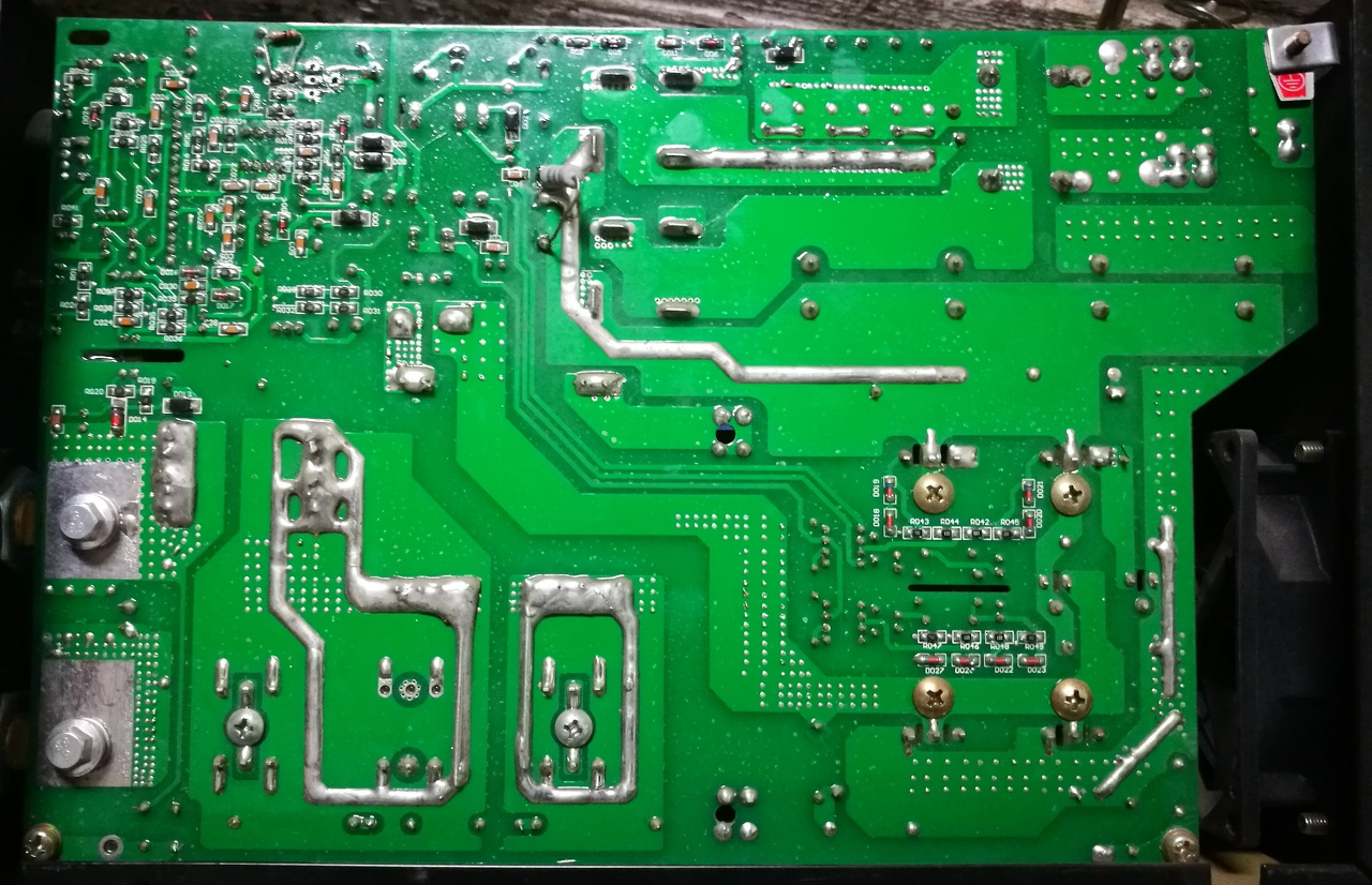

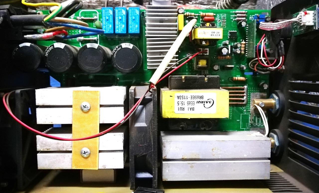

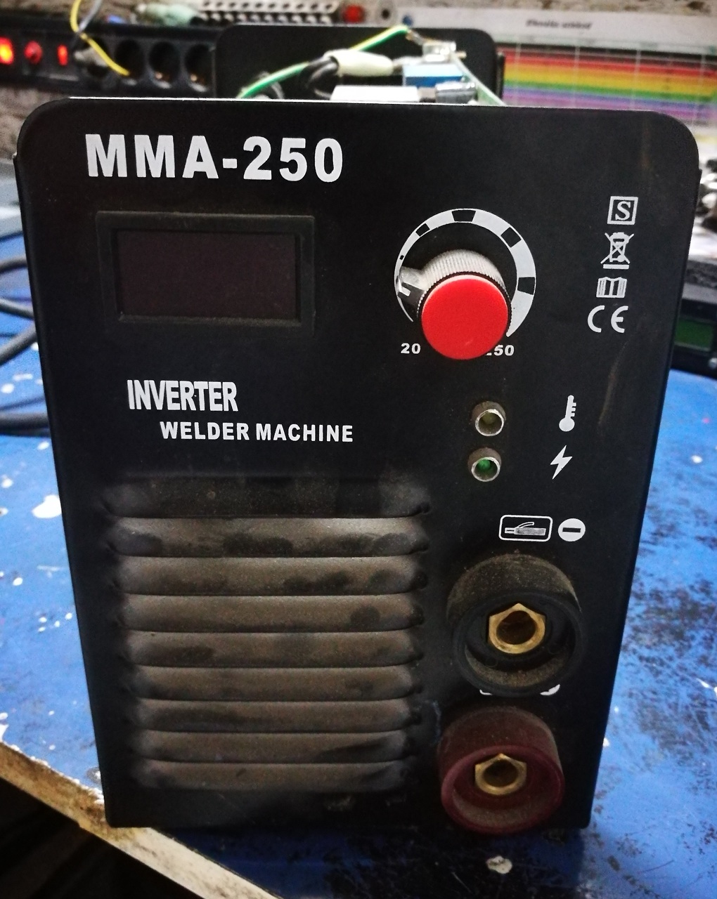

(#) AMD hozzászólása Aug 26, 2018 /
Black MMA 250 inverteres hegesztőnk meghibásodott. Állítólag üresjáratban pukkant egyet. Azóta nem ad életjelet. A segédtápnak lett annyi, egyelőre ennyire jutottam vele. Tud valaki kapcsolási rajzot hozzá, vagy olyan oldalt ahonnan le tudnám tölteni?

Uraim! Többször leírtam már, hogy ugyanazt a kapcsolást/elméletet, több kevesebb módosítással millió készülékben használják, a vevő által kért megnevezést nyomtatva rá. Így egy név, előlap-fotó semmit sem mond! Ha az adott készülék főbb részeiről osztanak meg fotót, esetleg az IC-k, típusát is megírják, több eséllyel található hozzá megoldás.

AMD,Lali24,ezek a gépek mind félhid kapcsolásúak a képek között található rajzok közül sok van ami ezekhez passzol,vagy közelit hozzájuk.Egyszerü szerkezetek,könnyen javithatóak.

Helló! Nekem az IGBT meghajtásnál két darab nyolc lábú ic van. Leolvasni nem tudom a felségjelzésüket, rajzot se láttam ilyenről, bár már nem lényeges, azokkal nem volt baj. Talán optocsatoló lenne? Segédtápnál kellett vezérlő ic cserélni, fetet, ellenállások voltak szakadtak, zénerek zárlatosak. Konkrét kapcsolási rajzal könnyebb lett volna, de megoldottam anélkül is. Egyelőre lábas jószágokkal helyettesítettem az alkatrészeket és működik a hegesztő. Majd kicserélem smd-re, hogy "szakszerű" legyen a javítás.
(#) dara válasza AMD hozzászólására (») Szept 14, 2018 /
Igen opto.Olyan rajz is van.
(#) AMD válasza dara hozzászólására (») Szept 14, 2018 /
Akkor átsiklottam felette. Szerencsére nem volt nagy baja.
