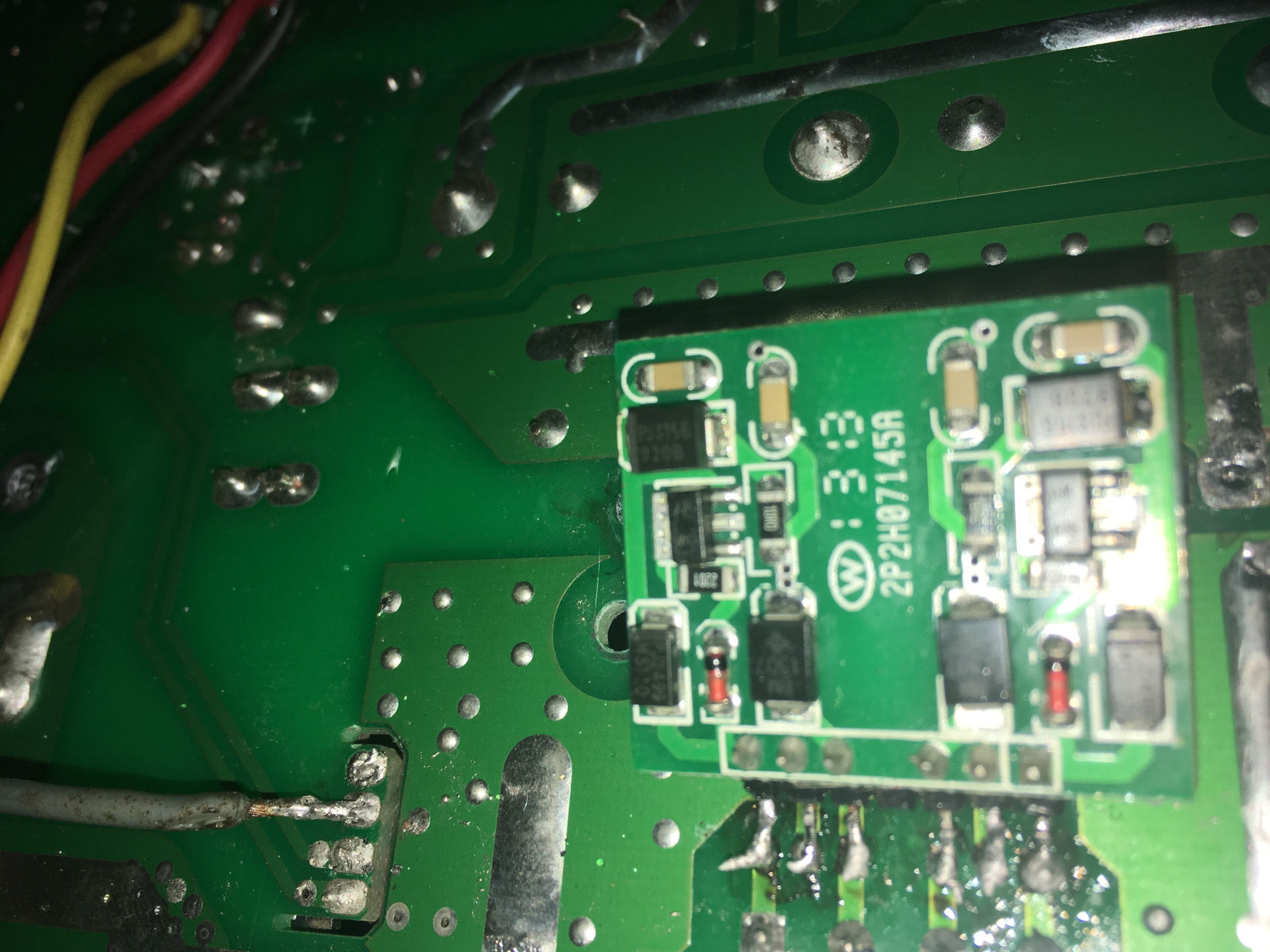

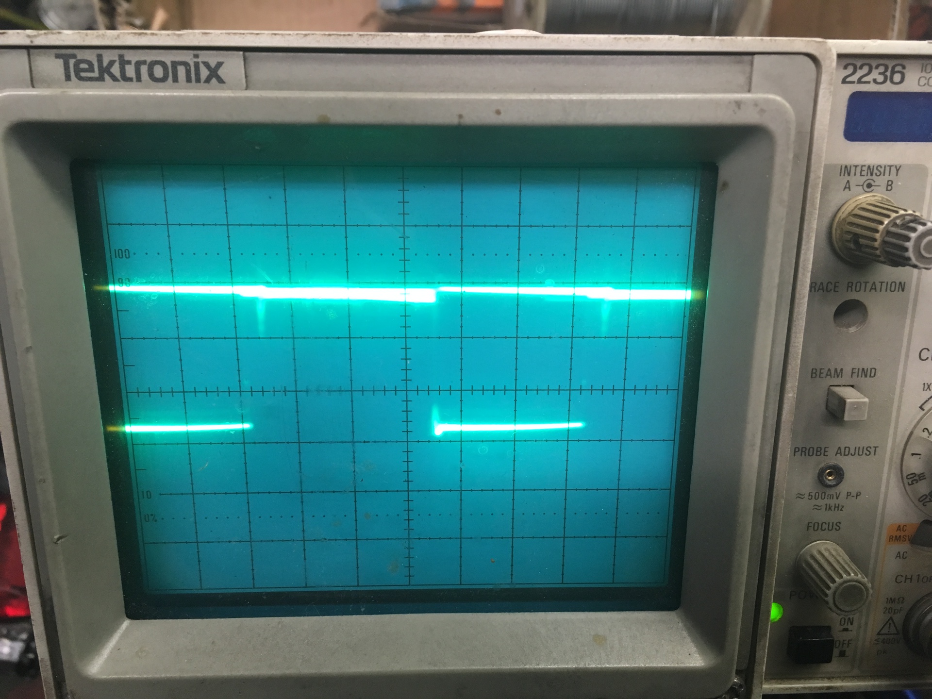

Nos fejlemény van ! Nagy mértékben csökkent a hiba behatárolás területe!

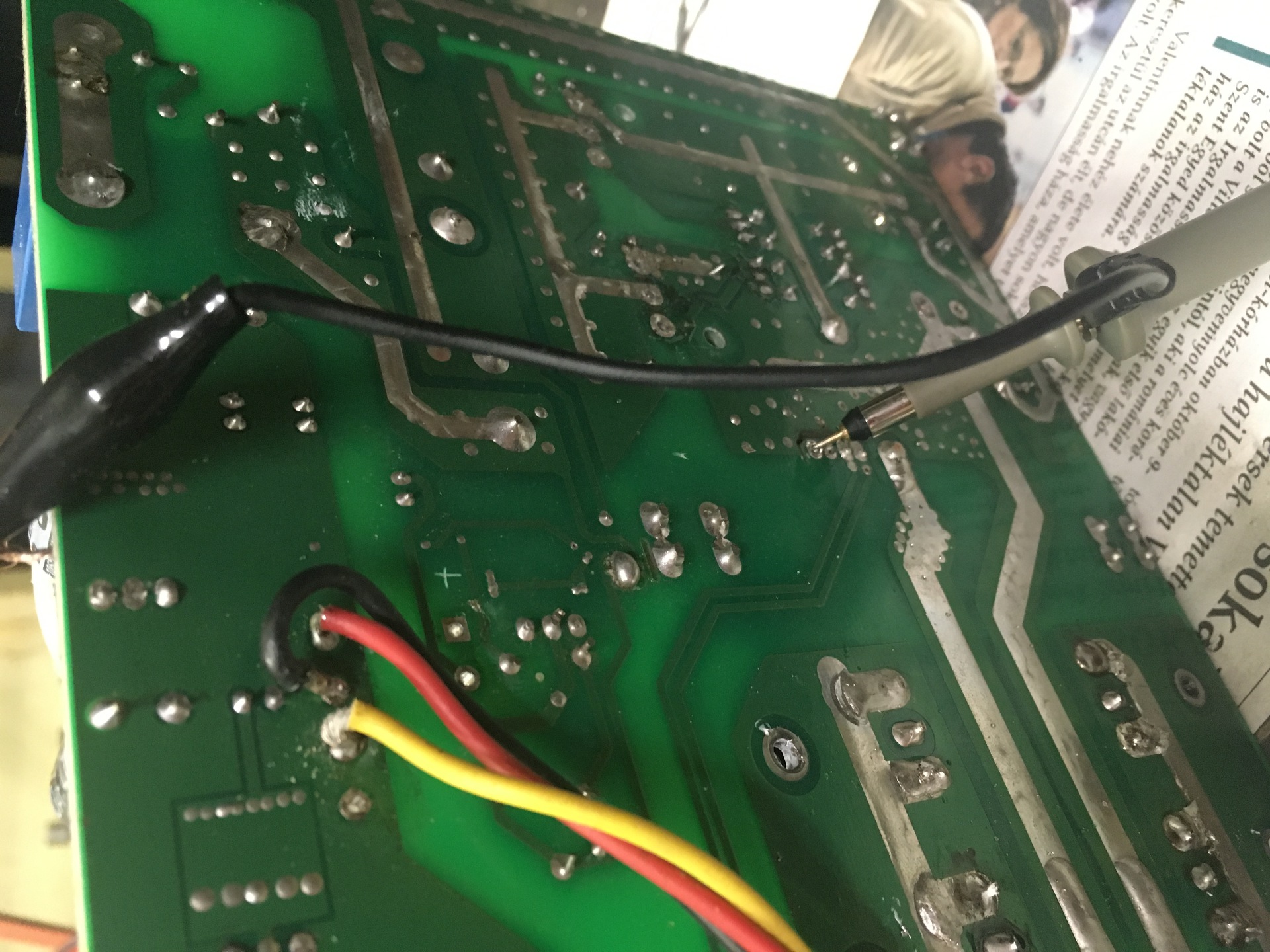

Először is lementem mérni a műhelybe és elkezdtem mérni végig a jel útját.

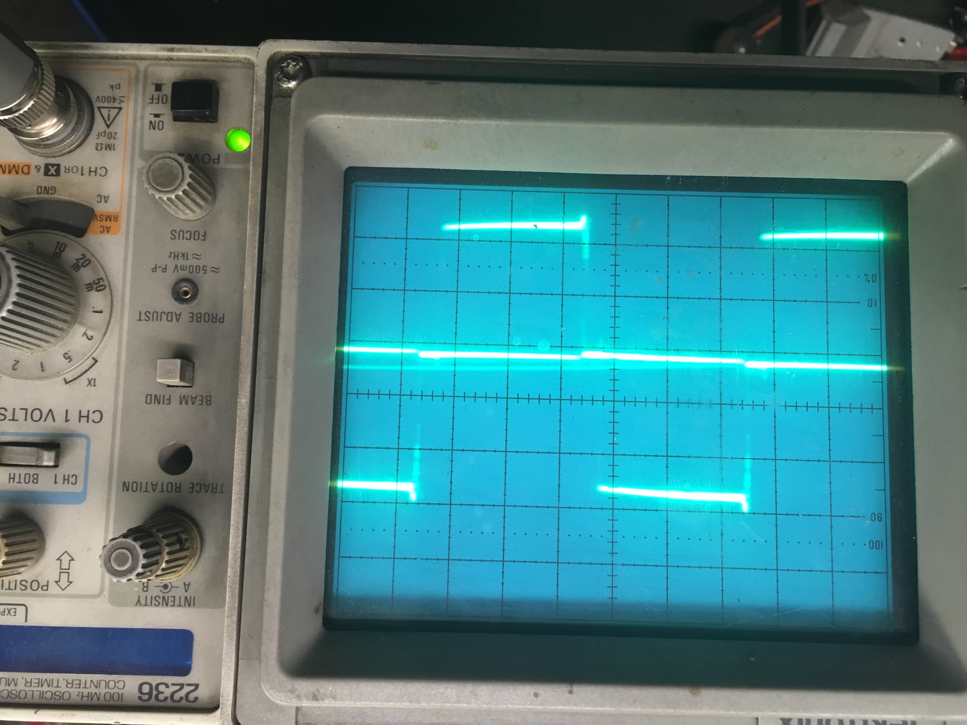

(#) dobo hozzászólása Dec 6, 2018 /

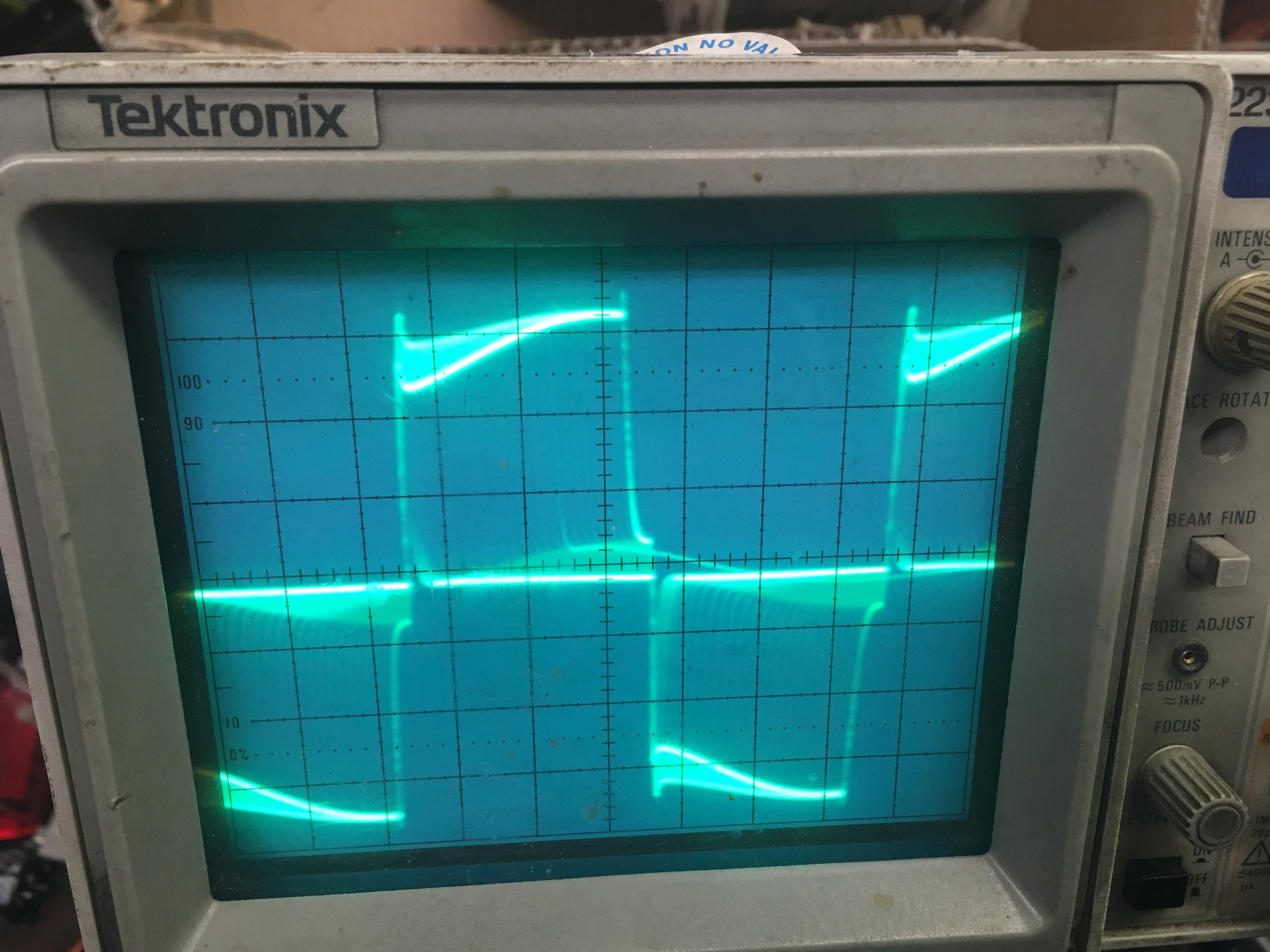

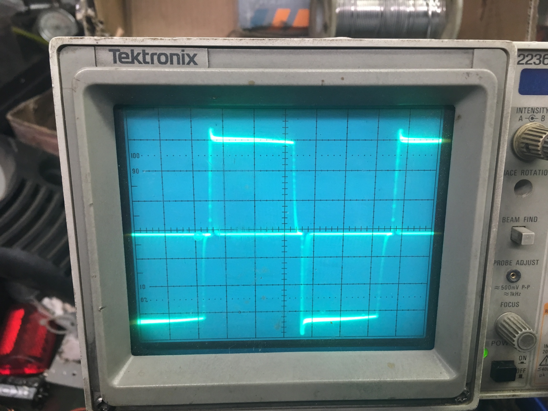

A felső két IGBT Gate lábán mértem és eléggé torz jelet mértem.
Az alsó kettőnél pedig szép jel van így a szkópom jó beállításokkal működik szerintem.

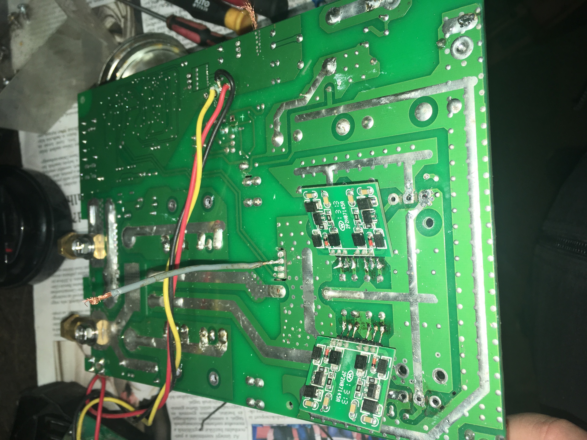

Ha a két kispanelt felcseréltem akkor a hiba is ment vele vagyis az egyik panelen valami nem jó.
A kispanel zénereit kimértem mind jó 6,2V os.Mivel a jel amplitúdója és frekvenciája jó így a panelon található még 2db smd kondenzátor azokra gyanakszok lehet azok torzítják így a jelet.
Holnap folyt. köv.
(#) 13_Balu50 válasza dobo hozzászólására (») Dec 6, 2018 /
Igen biztosan így van akkor tudod melyik kis álló panel hibás, ott keress rossz diódát,zénert, szakadt vagy megnyult kis értékü ellenállást, és a tranyót is nézd meg.
Nekem is jónak tünt és kiforasztva rossz volt a tranyó.
Valami kapcsolási rajz jó lenne amiből dolgozol, mert fogalmam sincs mi az a AO461. Nem tudom, de nem kicsik azok a zénerek (6,2V) az enyémben 18V-osak voltak.
(#) dobo válasza 13_Balu50 hozzászólására (») Dec 6, 2018 /
A leg korrektebb rajz amit találtam az orosz barátaink jóvoltából.
Az AO4616 és az AO4606 meghajtó fokozatban van végül is feteket tartalmaz. az egyik pozitív a másik negatív jelet kapcsol.
A kispanel az IGBT alatt található a trafótól az IGBT Gate lábáig.
A 4db 10Rés a 4db 2K2 ellenállást ellenőrizd le, nekem elszálltak megnyultak, plusz egy tranyó is, smd helyett egy furat szereltet raktam bele.
(#) dara válasza dobo hozzászólására (») Dec 6, 2018 /
Azok a zenerek általában 15-18V ak.A Gét feszt korlátozzák,20V alá.Ott még valamelyik fet nem jó.
(#) dobo válasza dara hozzászólására (») Dec 6, 2018 /
Kimértem az összes zéner 6,2V-os mind a 4 db ami a 4 meghajtó kispanelen van.
Az smd ellenállások is jók.
Milyen tranzisztort raktál be helyette?
Ha jól emlékszem BC556 , azt találtam itthon ami hasonló volt paramétereiben.

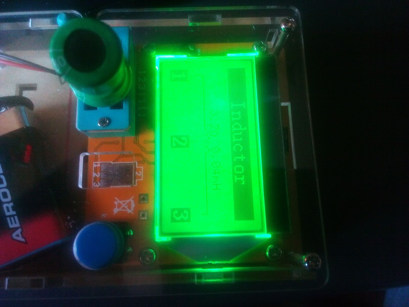

(#) Chipmunk1960 válasza 13_Balu50 hozzászólására (») Dec 7, 2018 /
Ilyen van nekem is, már a 3. Vigyázz az LCD -re, nincsen befogatva rendesen, s nagyon kiáll a sarka, könnyel lepattan! Lehet kapni az alin plexidobozt hozzá.
(#) Chipmunk1960 válasza Chipmunk1960 hozzászólására (») Dec 7, 2018 /
Megint lemaradt!
Ilyen van nekem is, már a 3. Vigyázz az LCD -re, nincsen befogatva rendesen, s nagyon kiáll a sarka, könnyel lepattan! Lehet kapni az alin plexidobozt hozzá. Most nézem, hogy ezen az újon, már tényleg működik az induktivitás mérés is. Eléggé csillognak a képek, de 0,04mH -t ír a 30uH tekercsre, egy digit eltérés természetes.
(#) 13_Balu50 válasza Chipmunk1960 hozzászólására (») Dec 7, 2018 /
Köszi a tanácsot, én plexi dobozzal együtt vettem. Igen valószínüleg nekem is sokat mér induktivitásnál, de legalább tudom, ha jó a trafó nincs leégve.

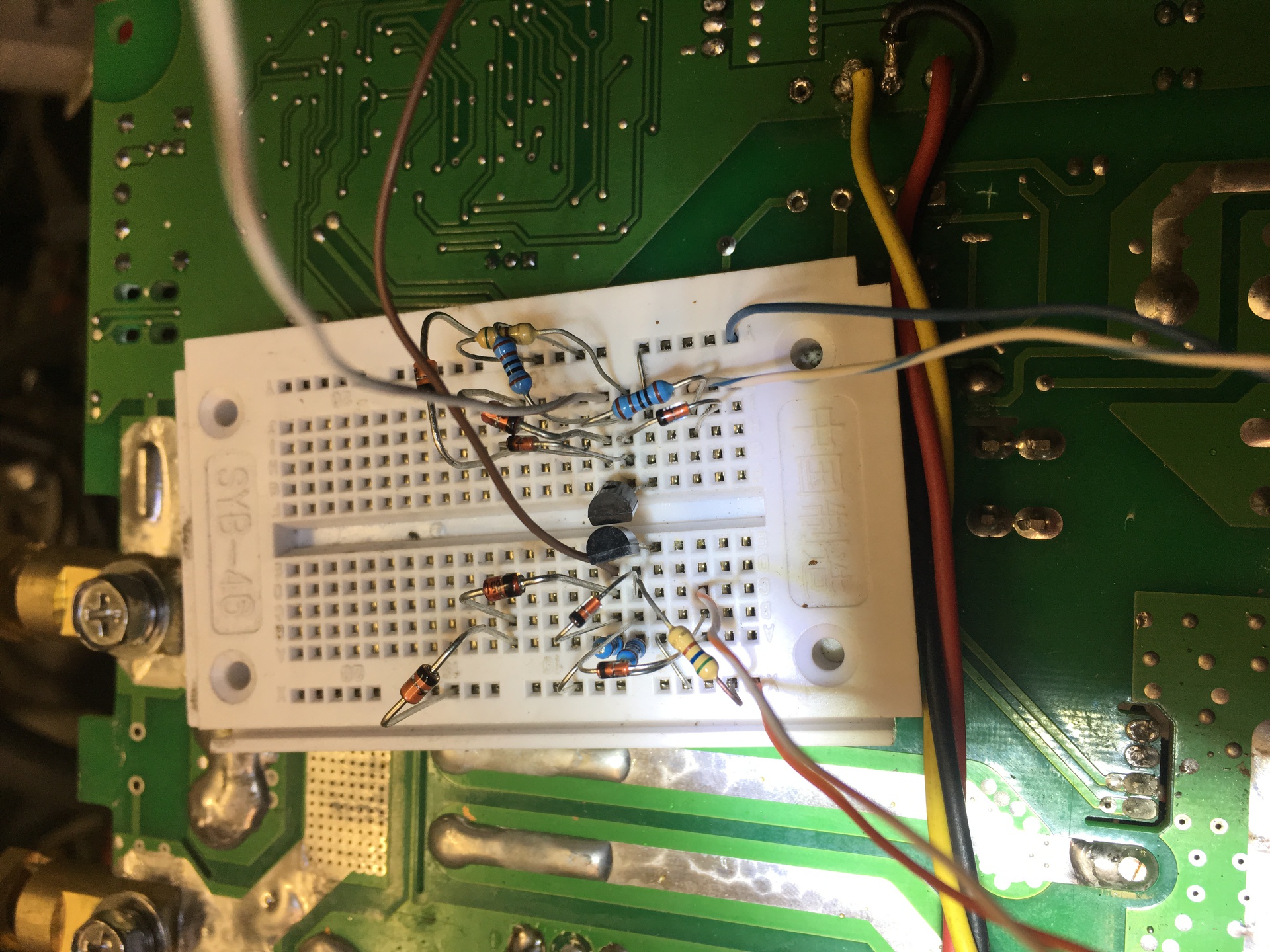

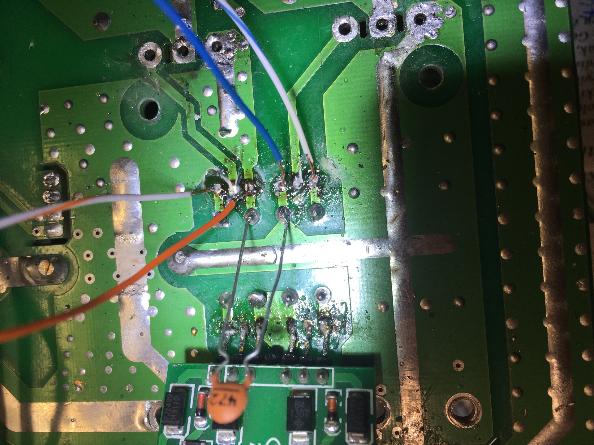

(#) dobo hozzászólása Dec 9, 2018 /
Sziasztok fejlemény van!
Tegnap a kis panelen kicseréltem mindent de mindent és nem lett jobb a helyzet viszont találtam egy 10nF -os kondit amin csak 6,4nF volt mérhető.
Végső elkeseredésemben Ge Lee kolega UKT-s cikkéből megépítettem próbapanelen a kis illesztőtrafó utáni részt ami működik csak a jel ugyanolyan volt mint azelőtt. Ekkor egy 4,7nf kondival elkezdtem vizsgálódni minden alkatrésszel elkezdtem párhuzamosan kötni hogy, hogyan változik a jel alakja. (tudom ez nem túl tudományos) Véletlenül a kis illesztő trafó két galvanikusan elválasztott tekercsét is összehidaltam így a két áramkör össze lett kapcsolva. És láss csodát a jel szép lett.A kérdés az hogy maradhat-e ott a kis kondi vagy galibát fog okozni?
(#) Ge Lee válasza dobo hozzászólására (») Dec 9, 2018 /
Ha a gépben könnyen hozzáférhető helyen szét lehet kötni a nagyáramú táprészt akkor azt kösd le, tehát ne menjen az IGBT-k kollektora felé a 320V. Forraszd be az összes IGBT-t a helyére, és minden IGBT gs lábára tedd rá a szkópot, hogy ott milyen jelalakok vannak. Tehát 4 mérést kell elvégezned a szkóppal, a 4db IGBT gs lábain, a testcsipesz értelemszerűen mindig a s lábra megy. A 4 jelalaknak egyformának kell lenni, amíg ezt nem nézted meg addig ne variálj semmit sem a vezérlésben, az eredeti áramköri részt rakd vissza.
Úgy is jó ha nem helyezed áram alá, hanem labortápról adod a vezérlésnek a szükséges feszültséget, már ha úgy nem tilt le.

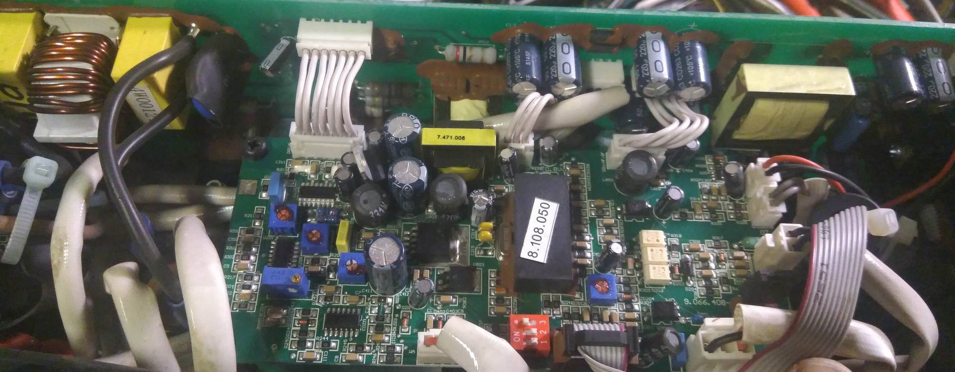

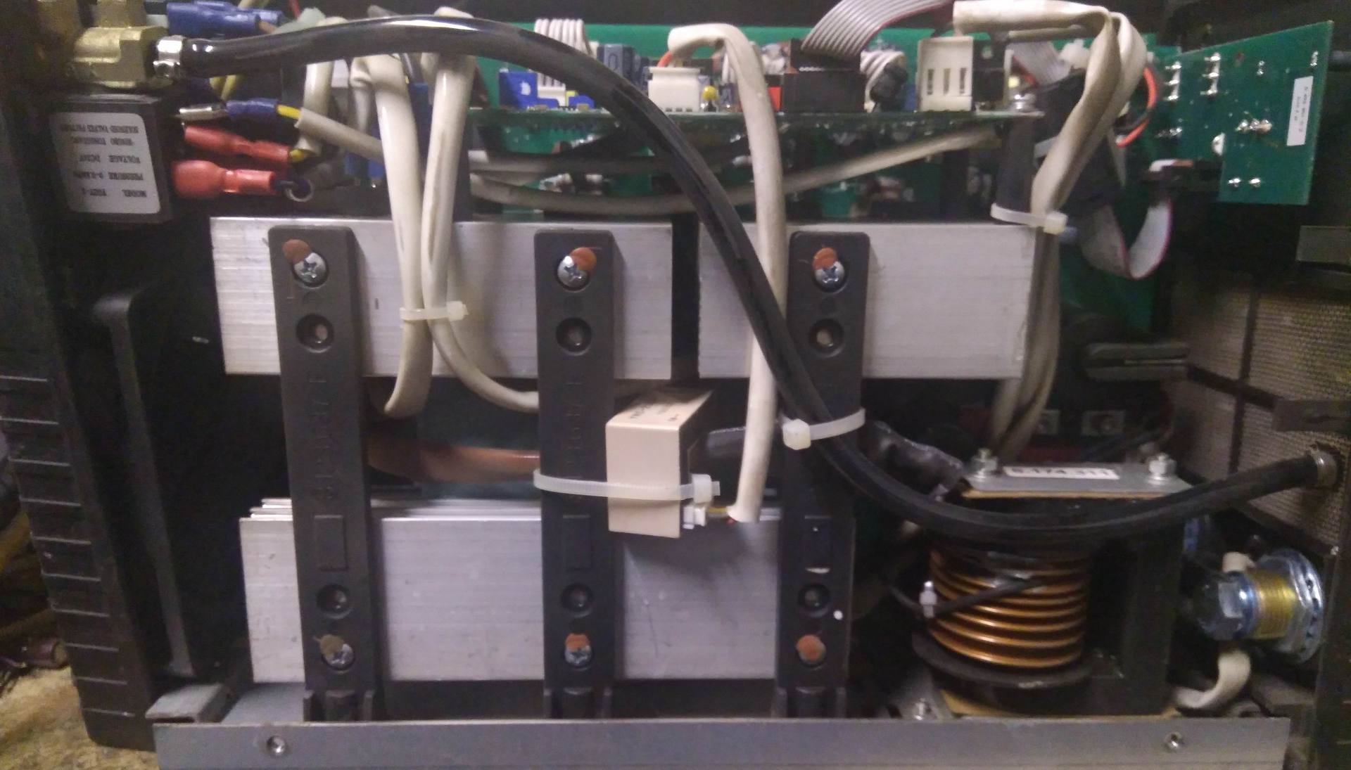

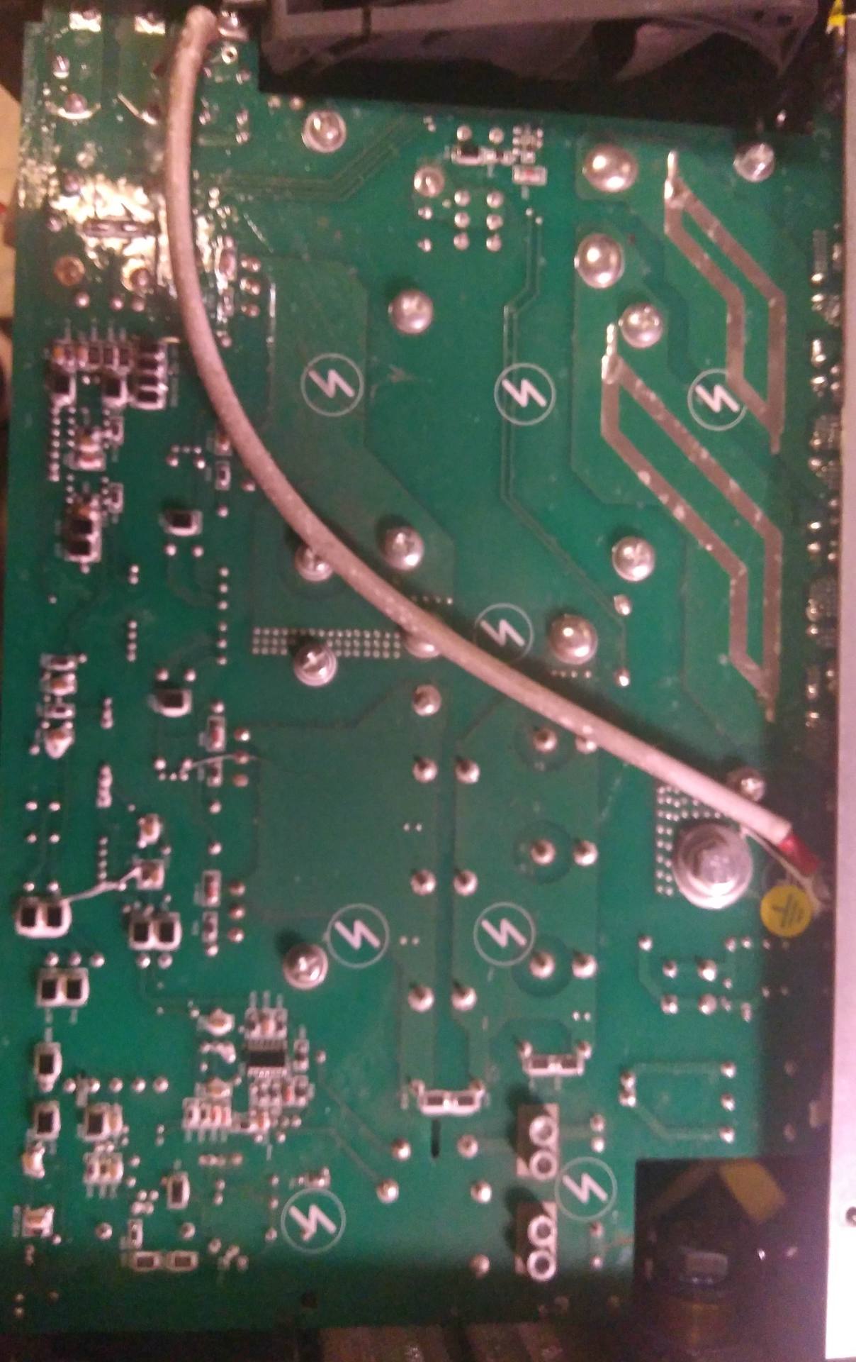

(#) BlackForce hozzászólása Dec 12, 2018 /
Tegnap hoztak egy Esab Buddy Tig 160 inverteres hegesztőt.
Bekapcsolás után egy zöld led periódikusan villog,és a segédtáp tekercséből kattogó és sipoló hangot ad ki a led felvillanásával megegyező ütemben.
Nagy valószinűséggel ott a baj,de mivel rendesen nyakon öntötték lakkal,igy nehéz rajta bármit is méregetni.
Ezért kérném ha valaki tudna kapcsolási rajzot hozzá,nagyon megköszönném.
(#) Ge Lee válasza BlackForce hozzászólására (») Dec 12, 2018 /
Nem biztos hogy ott van a baj. A LED azért villog, meg a trafó azért kattog, mert próbálna elindulni a segédtáp, de valamiért ez nem megy neki, ezért mindjárt le is tilt. Akár masszív zárlat is lehet valahol, akár a tápon segédtápon kívül is, vagy a segédtápban van hibás alkatrész, visszáramos dióda, kiszáradt elkó, egyéb. Le kell választani a segédtápról mindent, és kiderül hogy merre kell a hibát keresni.
(#) BlackForce válasza Ge Lee hozzászólására (») Dec 12, 2018 /
Azt tudom én is hogy a segédtáp nem tud elindulni.Massziv zárlat is esetleg a segédtáp részben lehet (habár szerintem inkább paramétereit elveszitett alkatrész a valószinűbb),mert az első inditást égőn keresztül próbáltam,és az egész úgy indul ahogy kell(felvillan az égő,majd lassan elhalványul).Tehát az IGBT rész nem terhel.Én is klasszikus hibára tippelek (kiszáradt kondi,szekunder oldalról visszacsatoló dióda,tl431 vagy ilyesmi).De mivel jól le van meszelve vastag lakkréteggel igy az alkatrészek beazonositása és mérése is nehézkes.Pont ezért keresek legalább hasonló kapcsolási rajzot.

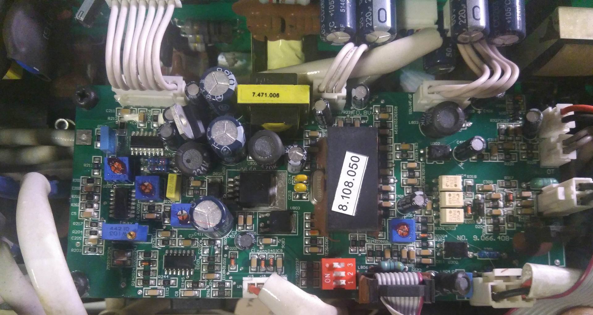

(#) BlackForce válasza BlackForce hozzászólására (») Dec 12, 2018 /
Esetleg néhány kép a gépről (hátha valaki ráismer)
(#) david08 válasza BlackForce hozzászólására (») Dec 12, 2018 / 1
A segédtápod túlterhelt vagy hibás a túlterhelést az esetek 90%-ban a ventillátor okozza. Húzd le a ventit a vezérlő panelon van egy kétpólusú csati.
Ha elindul venti csere, ha nem akkor más baj van, a segédtáp IC is lehet hibás ki lehet forrasztani sokat csináltam már de érdemes szétszedni a gépet hogy könnyen hozzáférj.
Dávid

(#) BlackForce válasza david08 hozzászólására (») Dec 13, 2018 /
david08 le a kalappal.
Egyenesen a hiba közepébe.
Ahogy leakasztottam a ventit,azonnal megszünt a led pulzáló villogása.
Külső tápról teszteltem a ventit,és először beindult,de néhány másodperc után elkezdett őrülten fogyasztani 1A-t (adatlap szerint 480mA a névleges fogyasztása).Táp elvétel után már be se indult (csak 1-2 perc pihenő után).
Holnap rendelem az új ventit.Csupán azon vacilálok,hogy 230V/AC (ami a fő kapcsoló bekapcsolásakor azonnal indul,minden elektronika nélkül) vagy eredeti 24V/DC ventit rakjak bele (de akkor a hiba jura megjelenik ha a venti beadja a kulcsot).
