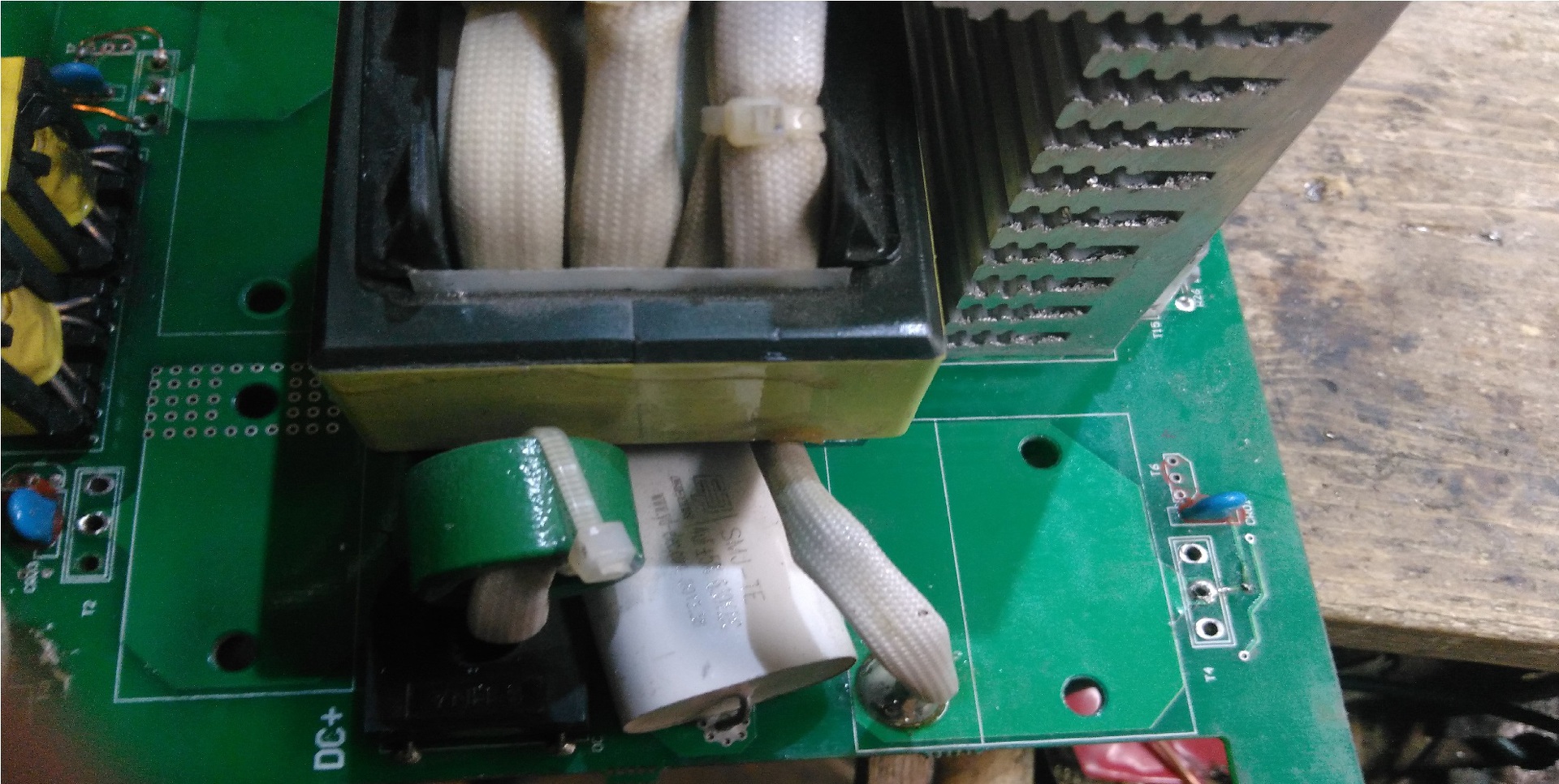

				Üdv! Az Iweld gorilla microflux 121 nogas gép megjavítva, IGBT és dióda csere után a gép tökéletesen működik. Cseréltem még a feszültség stabilizátorokat mert valami csiszolt vackok voltak benne. Természetesen a gépen mindent végignéztem ami esetleg zárlatos lehetett vagy szakadt. Minden forrasztási pontot lelakkoztam, IGBT lábaira vissza raktam a szigetelést amit a régiről leszedtem a dióda lábait lelakkoztam. Alkatrészek amik bekerültek: - 3db 60APU04PBF - 2db FGA60N65SMD - 7915 - 78S15 - 78S05 - 2db 1N5819 (SB140) Amint lesz kis időm visszarajzolom a kapcsolási rajzot, hogy később is meglegyen, esetleg megoszthatom majd itt is vagy az Iweld kötekedni fog majd? Még egyszer köszönöm a segítséget Kellemes és békés ünnepeket kívánok mindenkinek. Üdvözlettel: László

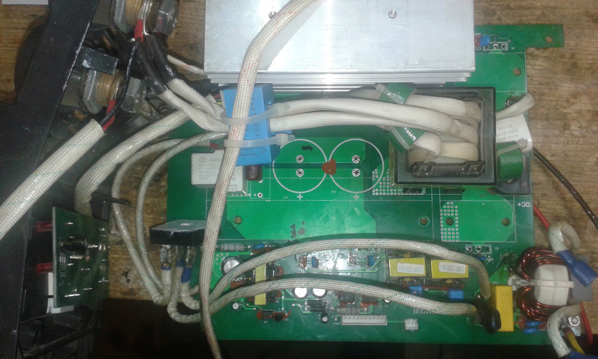

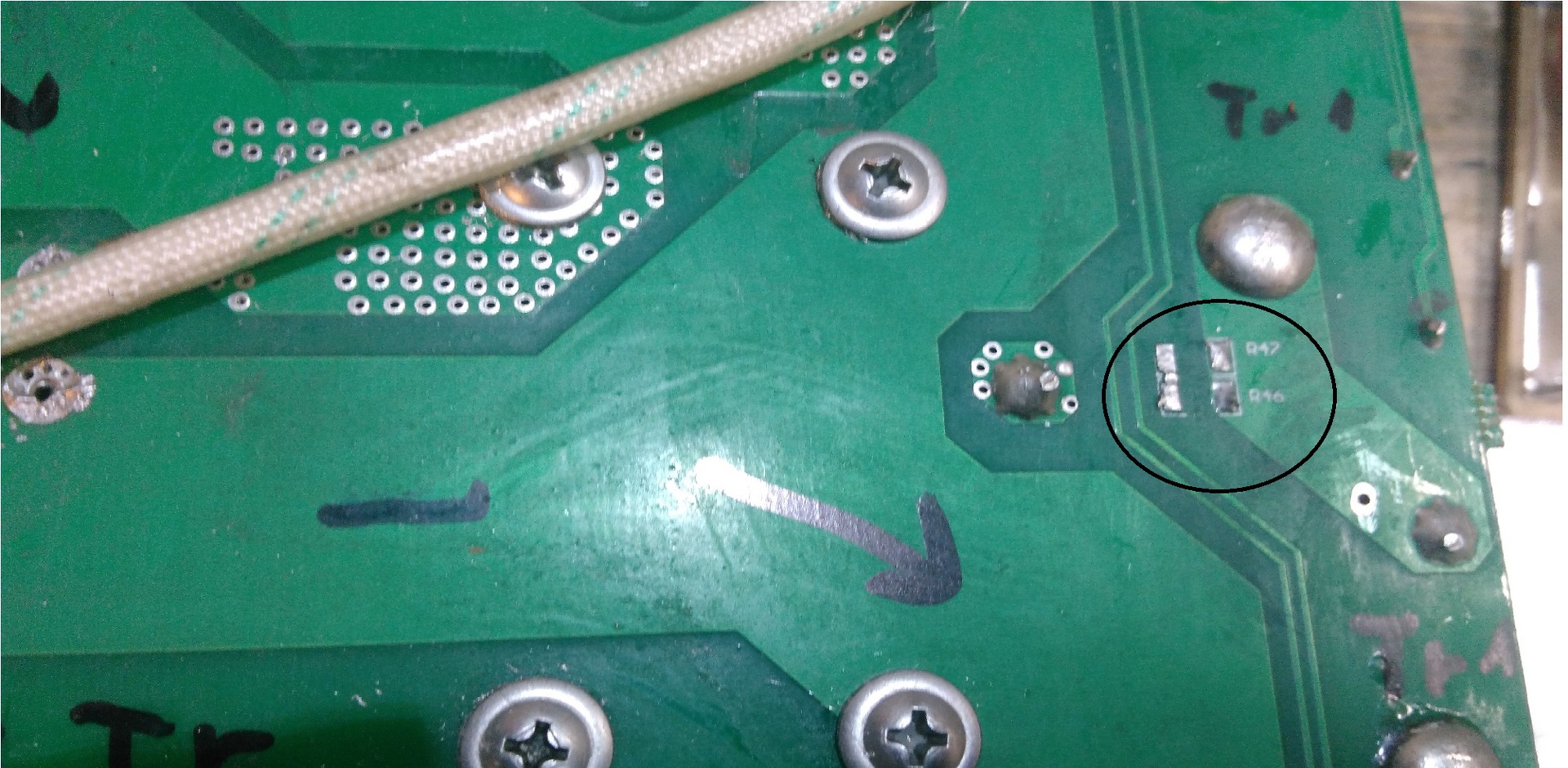

				Szevasztok Mesterek! BLM-2000DTM típusú inverteres heggesztő panelről hiányzó ellenállások értékét szeretném ha megmondanátok.Ha tudja valaki .Sajnos így kerűlt hozzám.Csatoltam képeket. Köszi a segítséget

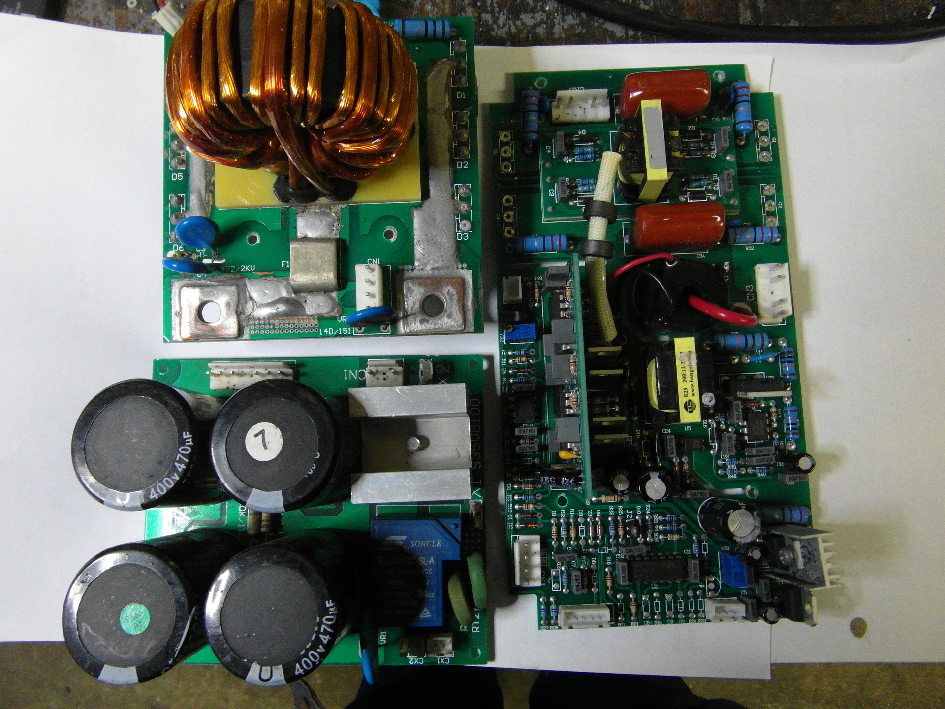

				Sziasztok! Szeretnék segítséget kérni javítás ill. info, különösen kapcsolási rajz tekintetében. Conex hegesztő: Z2 értéke (elpukkant), egzotikus tranzisztor helyett valami javaslat: SLJ7JMFC (nem találtam semmit a neten róla) Flinke hegesztő: kapcsolási rajz, poti érték és bekötés ill. LED-k bekötése (ezek nélkül kaptam) hibáját így még nem tudom Kaiser NBC 250 hegesztő: kapcsolási rajz, poti érték és bekötés ill. LED-k bekötése (ezek nélkül kaptam) A hiba megvan, igbt csere. Róluk készült képek csatolva. Köszi. A hozzászólás módosítva: Jan 2, 2019

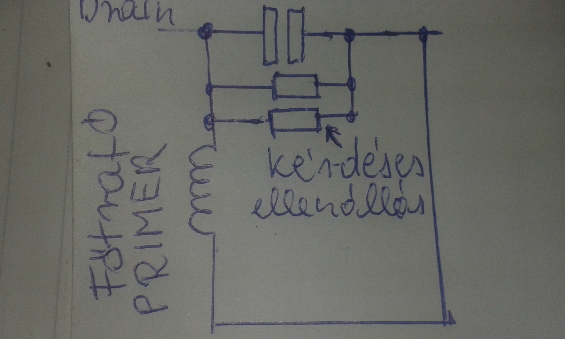

				Szevasztok! Tudom, nem könnyű megállapítani a kérdéses ellenállások pozícióját ezekről a fotókról, ezért teszek még fel képeket!!
				Bocsánat!! Ezt a képet szerettem volna feltenni! Természetesen mivel IGBT-ről van szó a kollektor lábról jön a főtrafóra				 A hozzászólás módosítva: Jan 6, 2019

				Szia, Az a snubber circuit, egy másik gépben 22 Ohm volt, gondolom azért építették 2-ből, hogy nagyobb legyen a terhelhetősége, értéke elméletileg azonos a másikkal. Célja, a félvezetőt megvédeni a tranziensektől.
				Szia!! Nagyon köszönöm a válaszod ! Én is kis értékre gondoltam ,mert azért nézegettem én is áramköröket.Sajnos konkrétan ezt nem találtam meg,és mivel csak hobbista vagyok jónak láttam kérdezni.Azért van némi segitségem mert a fiam műszerész bár nem ezen a területen dolgozik. Még egyszer köszi!!

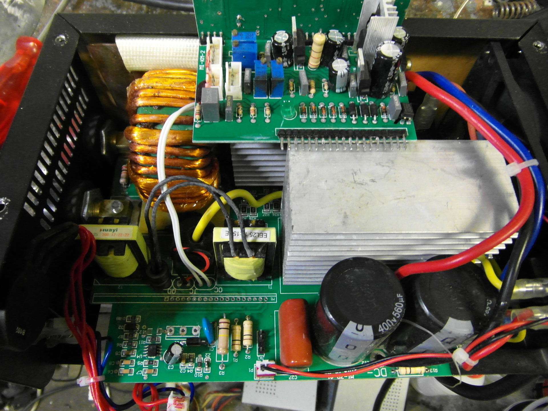

				Sziasztok kedves fórumtársak! Segítségre lenne szükségem. Tönkrement a Tenic-148-as inverterem. Hegesztettem vele, letettem a pálcát igazítani a vasat, és egyszer csak megállt. Szétszereltem de nem találtam benne láthatóan rossz, elfüstölt alkatrészt. Sajnos nem találok róla kapcsolási rajzot. Ha valakinek esetleg lenne... A fórumot olvasgatva arra rájöttem hogy az AIEW140-DC inverter teljesen ugyan az. Igaz "Békabácsi" hibája más volt nem sokat segített. Addig eljutottam az elektrolit kondenzátorokat kicseréltem, kivétel a két táp szűrőkondenzázort, de azokat mérve jónak tűnnek nincsenek kiszáradva. Rajtuk kb. 290V DC feszültség mérhető. Mostani állapot szerint világít a túlmelegedés ledje, de nem csinál semmit. Van benne egy 7815 stabilizátor, ennek a kimenetén megvan a 14.75V a bemenetén meg kúszik felfelé a feszültség, nem áll be fixre. A segédrelé nem húz be. Feszültséget adva rá működik, behúz és akkor világít a táp ledje. Arra nem jövök rá, hogy a relé honnan kapja a feszültséget. A körülötte lévő diódák is jónak tűnnek. Beforrasztva mértem őket. Esetleg valakinek valami ötlete? Ja leválasztó trafóról próbálom. De szerintem ez nem befolyásolhatja. Segítséget előre is köszönöm.   A hozzászólás módosítva: Feb 9, 2019
				Attól függően hogy mekkora a bemeneti AC táp fesz,a DC feszültség is változó,de általános esetben a kondin kicsit többet kéne mérneg kb 31x-32x V/DC (ha az AC 220-230V).A relé környékén szokott lenni egy 7-10W ellenállás is (sok esetben 47 ohm körüli értékkel).Nálad van ilyen nagyobb teljesitményű ellenállás?Az rendben van?						 | Bejelentkezés Hirdetés |
