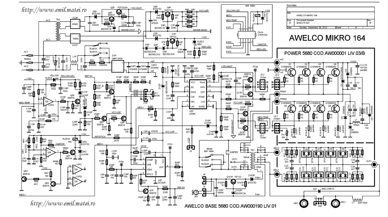

				Sziasztok, Kaptam javításra egy Awelco Mikro 164-es gépet, a hibajelenség: bekapcsolás után világít a két led (power és hot) pár másodperc elteltével az RL001 kattan, sárga led (hot) kikapcsol. A ventilátor nem megy és a kimeneten sincs feszültség. A puffereken megvan a nagyfeszültség, a segédtápok is megvannak, "szemrevételezéssel" nem látni semmi sérült vagy égett alkatrészt. Szétbontás után az IGBT-k és a szekunder diódák is jónak tűnnek (a diódákat ki tudtam mérni, IGBT-ken nem mértem zárlatot). A kapcsolási rajz alapján a ventilátor a főtrafóról kapja a tápfeszültséget, de mivel az sem megy és a kimeneten sincs feszültség, gondolom a vezérlés nem indul el. Valaki találkozott már ilyen hibával, merre érdemes keresgélni?
				Szia, A 6386-ot nézd körbe kap e tápot, van e a kimeneten jel?
				A tápot meg tudom majd nézni, de sajnos nincs leválasztó tarfóm, így szkóppal nem merek méricskélni.
				Voltmérővel lehet következtetni a, hogy van-e egyáltalán jel, a nagyságából pedig a  kitöltési tényezőre. Ott még 12-18V van, itt angol dugók vannak, abban mindig azonos helyen van a fázis, de a dugó megforditásával ki tudod sakkozni, melyik a fázis. A földet közösitheted nyugodtan, de a GND és a ház között mérj egy fesz értéket.

				Végigmértem voltmérővel az L6386-ot, az értékek: 1. 2,47V 2. 0,46V 3. 2,47V 4. 15,8V 5. 0,46V 6. 0V 7. gnd 8. gnd 9. 0V 10. nc. 11. nc. 12. 150V 13. 150V 14. 166V A 14-es láb még érthető, mert 300K-val fel van húzva a kb. 350Vdc-re, viszont a 12-es és 13-as lábon nem lehetne ekkora feszültség. A BSR14 és BSR16-os tranzisztorok mérés alapján nem tűnnek hibásnak, az ic környékén a diódák sem zárlatosak.
				Igenám, de a 14. -en 2 soros 150K van, meg egy 16V Zener! Ott valami elszállt.
				Igen, a 150V a GND- hez képest mèrhető,viszont a D15P-n 15V van. Ami mèg furcsa az az UC3845 tápja,azon 15V-ot mèrek,pedig van ott egy 5v6-os zener.
				A feszültségeket a 6386 7.vagy 8.lábához képest mérd,akkor fogsz értékelhető értékeket kapni.
				A 7-es és 8-as láb azon a gnd-n van amihez képest mértem.

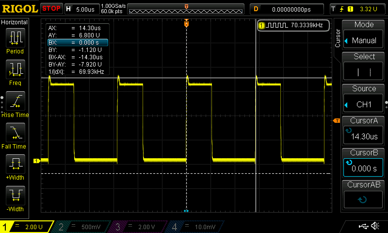

				Szia, Kis időbe telt (kellett csinálnom egy leválasztó transzformátort), de végre sikerült mérnem pár dolgot szkóppal is. A mellékelt ábrákon az UC4845 kimenete és az L6386 bemenete látható, ez szerintem rendben van. Az L6386-os kimenetein azonban semmi értékelhető nem mérhető (113VDC). Másra nem tudok gyanakodni, minthogy az L6386 megadta magát. Az utána levő alkatrészeket kimértem, az R44P, 45P, 49P,50P ellenállásokon mindegyikén 56-56V esik, ellenállás mérésre is jónak tűnnek.
				Szia, A 6386 semmikép sem szereti a 114 V -ot, valami nézz át, mielőtt másikat raksz bele.
				Elvileg szeretheti, az adatlapja alapján a Vboot és a Vhvg is max. 618V lehet. Ennek a működése azonban nem tiszta számomra, a rajz alapján a 12-es láb a "MASSE-HAUT"-ra van kötve, ami az egyik segédtáp "GND"-je, a 14-es láb pedig ugyanennek a segédtápnak a pozitívjára van kötve "+15V-HAUT" és ugyanez a 14-es láb még a 350VDC-re is rá van kötve 2db soros 150k-val. A D15p-n megvan a 15V, viszont ha a PGND (8-as láb)-hoz képest mérem akkor a 14-es lábon 166V van. Valahogyan le kellene választanom az IGBT-ket, hogy tudjak kísérletezni vele.
				Igazad van, bocsi! Vedd ki a G ellenállások egyik lábát.

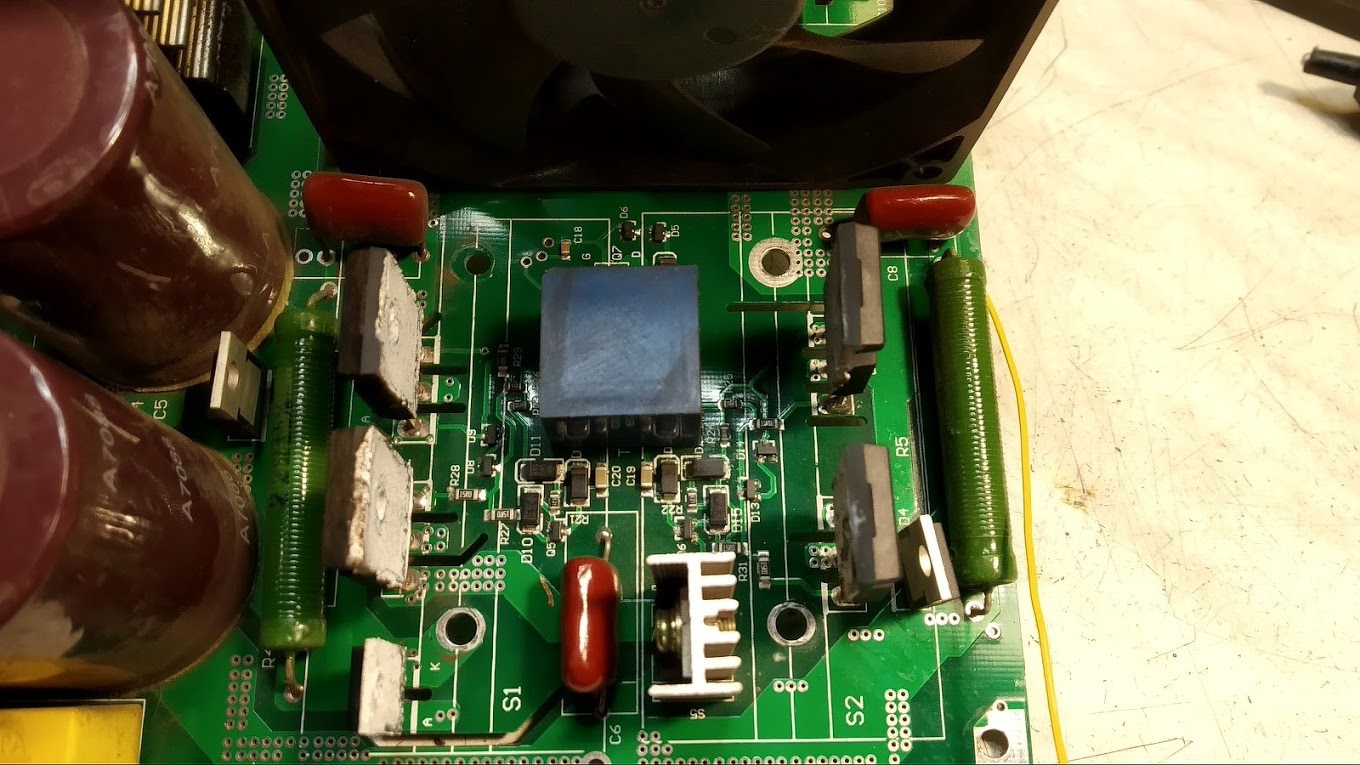

				Sziasztok! Szívat egy Hetra 100. Manuál persze nincs, de a teljesítmény rész nem is bonyolult. Viszont az impulzuspanel többször leállt. A boltból elhozva 15 perc után túlmelegedést jelezve leállt. Persze nem volt meleg, de akkor is. Úgy maradt. Szétszedtem, méregettem, összeraktam, jó. Következő alkalommal megint leállt. A 2845 U ref kimenete zárlatot mutatott a 15V negatívja felé. Kivettem az IC-t, megtisztítottam a helyét, de sem a nyákon, sem az IC-n nem mértem zárlatot. Visszatettem. Működik. Itthon panelházban nem hegesztek, de egy 48V-os motort üzemeltettem a kimenetéről tesztelésként. Pár napig próbálgattam, majd egyszer megint leállt. Nem terheltem túl, mert a motor 100W alatti, meg amúgy sem volt meleg semmi. De leállt. Az impulzuspanelen méregetve nem kapja meg a 15V-ot a 2845. Egy smd tranzisztor BE zárlatosnak mutatkozik, ezért nem kapcsolja rá a feszültséget a 2845-re. A tranzisztort kivettem, megtisztítva a helyét, mi d a tranzisztor, mind a nyák jó. Visszaforrasztva a tranzisztort, megint üzemel. Ez egy kis öcsipanel, hasonló a fentébb lefotózotthoz, csak kissé másabb. Nem forrasztottam ki a fő panelből, mert nem akartam szétbarmolni. Tüzetesebben megnézve a kis panelt, nagyon finom mókusszőr szerű szálak vannak a nyákon. De nem szőr, hanem vagy szénszál, vagy valami fém. Nem tudom mikor került bele, de lehet hogy a műhelyben a levegőben repkedő valamit hordott be a ventilátor. Most hogy üzemel, izopropillal kimostam, kifújtam levegővel, lefújtam több réteg akrillán lakkal. Viszont most a mm vastagságú lakk miatt nem lesz könnyű javítani.
				Szia, A lakkot valami lefolyótisztító lúggal simán lemosod, ha arra kerülne a sor. Én megfordítottam a ventillátort, így elszívja hőt a bordákról, viszont a sok apró résen nem tud akkora vákuumot csinálni, hogy beszívjon nagyobb fémreszeléket.				 A hozzászólás módosítva: Márc 15, 2019 | Bejelentkezés Hirdetés |
