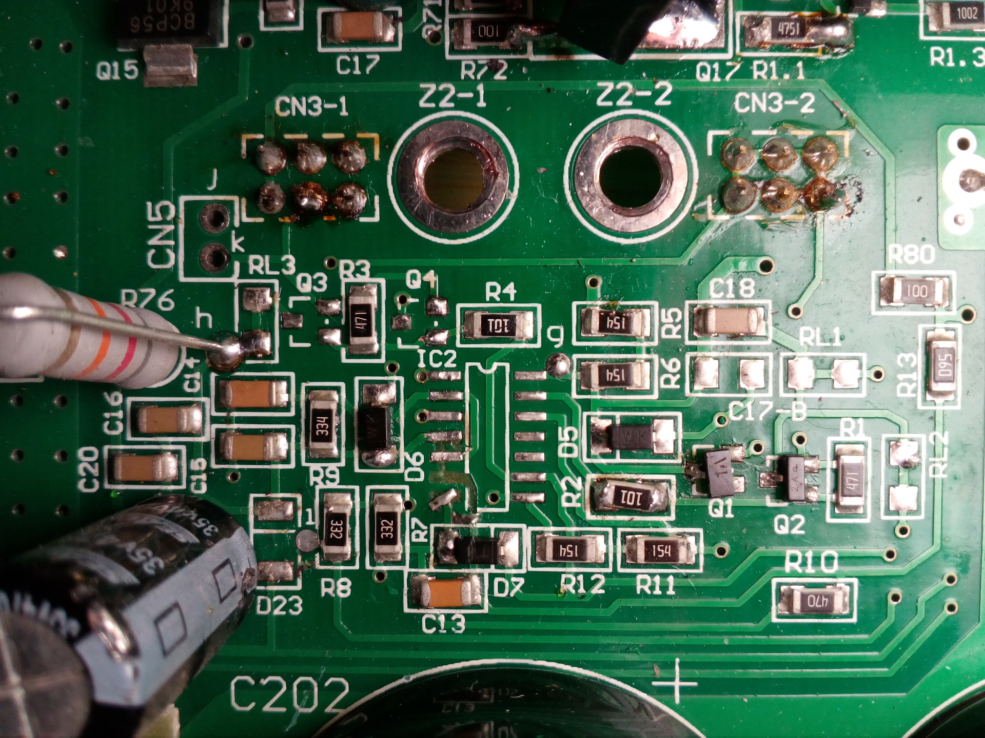

				Elírtam az IC számát , helyesen L6386.
				Mig várom az alkatrész alaposabban tanulmányoztam a kapcsolási rajzot, az L6386 ic 4 lábára megy a Vcc + táp, ugyanakkor a 14 lábára is megy  + táp.  Az egyenirányitott hálózati feszültség kb.+315 után van 2db soros 150K ellenállás. Én mikor néztem a jelalakot segédtápról csak a 4 lábára adtam +15v-ot, kellene adni a 14 lábra is ? Nem lehetséges e , hogy azért nincs jó jel a 13 lábon ?
				A rajzon ott van hogy oda is megy,ha nincs ott kösd oda a mérés idejéig.
				Jó de ugyanazt a feszültséget amit a 4 lábra adtam,vagy a labortáp másik oldaláról adjak neki +15v körüli feszültséget a 14 lábra. Közben kivettem a 13 láb után lévő 100 R ellenállást, de ugy se lett jó a jel.
				Mindkét variációt  megpróbáltam, de maradt a rossz jel a 13 lábon, így nagy valószinüséggel az IC rossz. Amint megjön az IC és feltéve, hogy sikerül kicserélnem, mert még smd ic-t sose cseréltem megírom mi lesz az eredménye.
				Mégsem volt rossz az IC miután az mjd122 tranyó emitterén meg lett a 15V az ic 13lábán is megjelent a jel.Összeraktam a gép indult, a ventillátor  viszont nem, és terhelés nélkül is nagyon melegszik. A ventillátor jó, de nem kap áramot, tehát még van mit csinálni.
				Tegnap  egy zárlattal jó kis kárt kárt okoztam a főpanelen, még szerencse, hogy a szkópomnak nem lett baja. Így már tutira lesz IC csere meg ki tudja még mi, ugyanis a vezérlésben a 2db tranyó a 16v-os és   5,6v -os zéner már biztosan megadta magát ezeket is forrasztottam a panelről. Sajnos a nyák egy helyen feljött, vagy most, vagy az előző ic csere során mert nagyon óvatosan vettem ki. Nem tudom,hogy lesz-e még ebből gép???

				Megtörtént az IC és a hibás alkatrészek cseréje, a labortápon egyből észre vettem a változást, 30mA helyett már 50mA vett fel. Sajnos a 13 lábon a jel nem tökéletes. Azon gondolkodom, hogy a két db smd vezérlő tranyót cseréljem e ki hagyományosra, vagy más okozhatja a problémát, vagy be foglalkozzak tovább vele.
				Mivel nem reagált rá senki, így összeraktam. A gép indul, a relé kattan a sárga lámpa elalszik a  a zöld lámpa világit, a kimeneten 69V-ot mérek. Nem értem a ventillátor miért nem megy. Minden alkatrész jó abban a körben és a ventillátor is jó.
				Szia! Lehet, hogy a ventilátor rossz, jártam már így én is. Tápfeszt kap? Nem valamelyik Güde inverter ez, olyan ismerős?! Van egy TIP122 tranzisztor hűtőbordán, azt nézd meg, ha nincs tápfesz a ventilátornak.
				Igen az Güde 160 Gc, de az összes alkatrész jó abban a részben, már mindent kicseréltem újra, de nincs tápfesz, olyan mintha a nagy trafó nem menne rendesen, néha kattogó hangot ad. A ventillátor jó, és másikat is kötöttem rá. Igazán már nem is ez a legnagyobb baj, megint ott vagyok ahol elindultam az L6386 Ic 13 lábán már megint nincs vezérlőjel egyenlőre feladom.Azt hiszem kell egy új Ic-t rendelnem, mert méricske közben sikerült valahogyan gallyra vágnom.

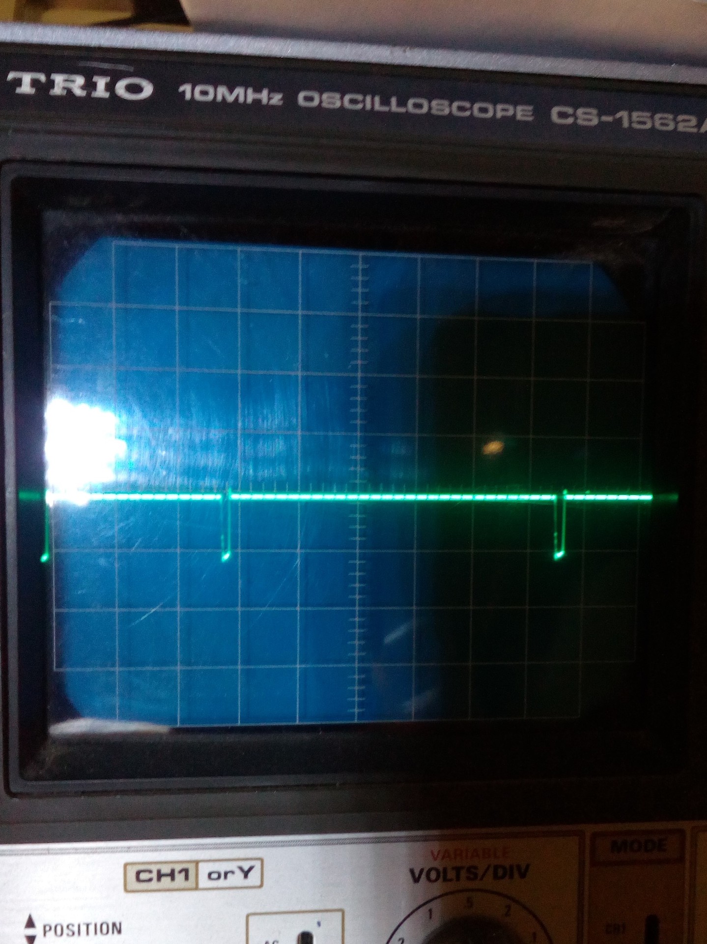

				Megjött az L6385 IC cserélve lett , a jelalak labortápról olyan mint feljebb, saját tápjáról kicsit rosszabb de elmegy. A teljesítménytrafó szekunder oldalán illetve a ventillátor tekercsén is ilyen a jel a venti nem is megy, pedig a trafó után minden alkatrész jó és a ventillátor is. A szkóp 2V és 5 uS állásban van 1:10-es osztóval.Biztosan nem a vezérléssel van baj, miért nincs vajon kitöltés ??? Ja és az összes elektrolit kondenzátor cserélve lett kis ESR értéküre. A hozzászólás módosítva: Aug 8, 2019
				Minden mérési ponton jók a feszültség értékek, ill az IC-k tápfeszültségei egyet kivéve, de ezt nem igazán értem miért nem mert minden alkatrész jó, igaz nem kiforrasztva mértem. A P14-e mérési ponton állitólag 10-11V körüli értéket kellene mérni, én 12,7 V-ot mérek.  Ez a rajz szerint a segédtápban lévő MJD122 emitterének felelne meg. Segédtrafó 17V váltóáramot ad le.				 A hozzászólás módosítva: Aug 9, 2019
				Már múltkor is leírtam volna ha nem trollkodnak bele, hogy át kellene térni a szag szerű javításról a szakszerűre. Kicseréltél egy csomó elkót meg egy IC-t kb. tök feleslegesen, ráadásul a hiba is megmaradt. A nagyfesz részt kösd le, azaz az IGBT-k ne kapjanak tápot, és nézd meg szkóppal hogy milyen jel van a 3845 kimenetén, illetve a 6386 két kimenetén. Ha utóbbiaknál komoly eltérés van, akkor le kell kötni róla a 100 ohmot mert lehet hogy a buffer fokozatban is van hibás alkatrész és az terheli le a kimenetet. Ilyesmit írtam múltkor is, csak valahogy elsiklottál felette. Ha azok a J2-es csatlakozók szét vannak húzva, akkor szinte tökéletes négyszögjelnek kell lenni a tranyók kimenetein.

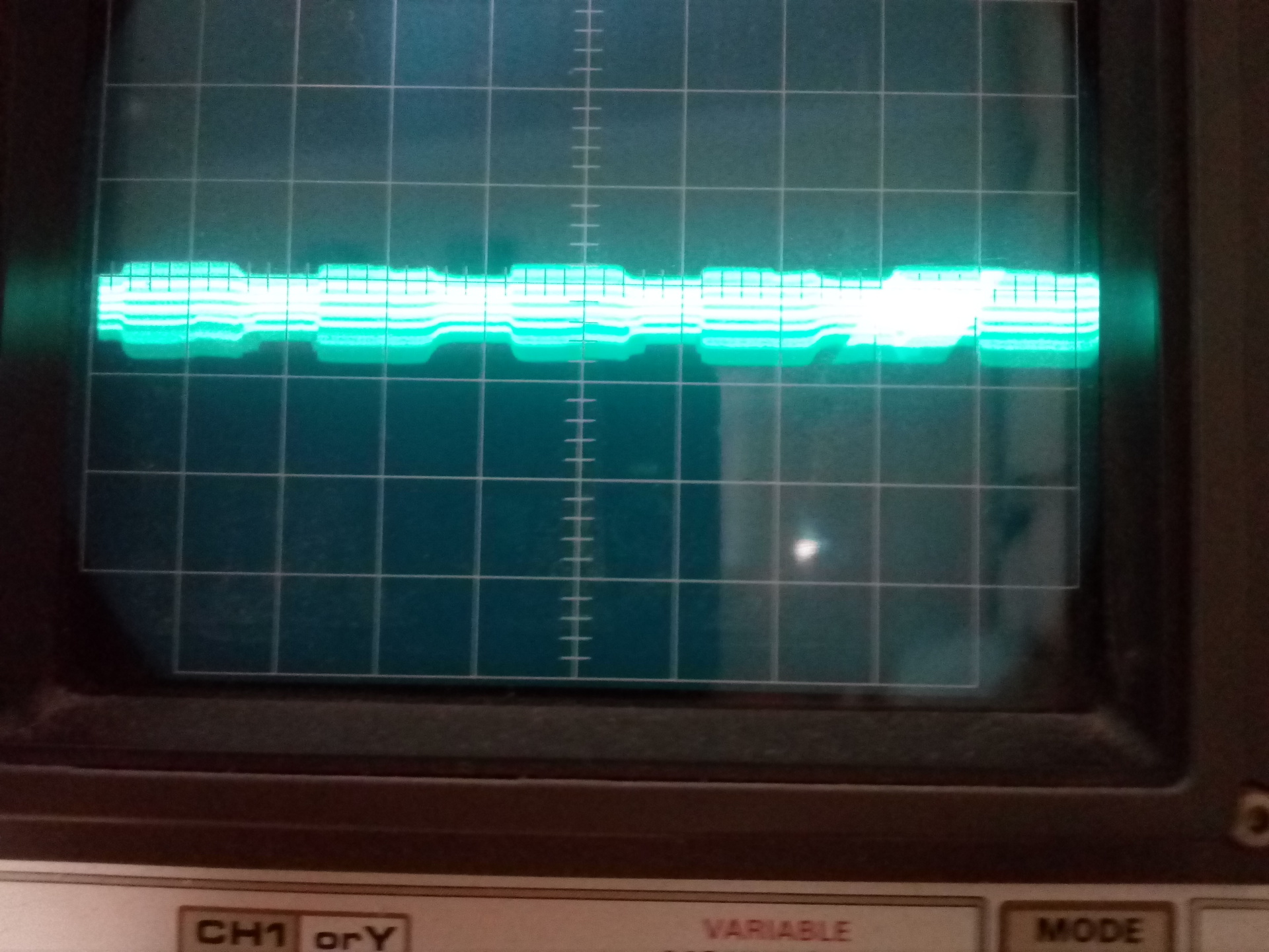

				Pontosan úgy csináltam le volt választva a két külön álló modul, de ki kellett próbálni, hogy jó-e. Labortápról jók a jelek mindkét IC nél azonban ha saját tápjáról megy a 13 lábon lévő jel eltünik, és csak akkor kerül ismét a szkóp képernyőjére (felülről lefelé haladva) ha a nagy pufferek (3X470) kezdenek lemerülni, arra kell rájönni miért itt lesz a bibi. A jelalakok fentebb láthatóak https://www.hobbielektronika.hu/forum/topic_post_2285172.html#2285172. Nem volt felesleges a csere újak és jobbak lettek az előzőeknél. Már nem hiszem, hogy a vezérlésnél van a gond az utolsó L6386 Ic cseréje felesleges volt, csak akkor még nem vettem észre, hogy visszajön a 13 lábra a jel csak várni kell vele. Azért is kérdeztem a fentebb emlitett P14.es mérési ponton lévő feszültség értéket. Ja és hidd el nem szagra javitok már, hobbista vagyok, de sokat fejlődtem már.
				Ja és kivettem a 100R ellenállást és úgy is néztem a 13 lábat, akkor sem változik az a hullámosság akkor is benne van a tetején és az alján, valami tápegység gond lehet.
				Szia, Ha kiesik a szemem, a P14 mérőpontot akkor sem találom. A 13, 15 és 300V okon kellene megnézni szkóppal mennyi a ripp. A ventin hány V van? Mellesleg nagyon idióta megoldás a venti 1 diódás megtáplálása a főtrafóról. Azért nem megy mert már az sem kap megfelelő vez jelet.

				A ventin semmi, O V mert a főtrafó nem indul el, csak akkor lesz ha az megy. A 15v-ot és a 300-at nem tudom megmérni akárhova tekerem a potikat a szkópon. A negativat a gnd-re a másikat a pozitivra tettem. A 15 v nál multival +142 voltot mérek, a puffereken 308 V-ot. Csak az L6383 Ic 14 lábára csatlakozó 2db sosros 150 K ellenálláson kaphat ilyen magas feszültséget, vezetne a két ellenállás ? A hozzászólás módosítva: Aug 10, 2019
				Csak össze jött a 13V és a 15 V a 300V -ot nem tudom megmérni, nem mutat semmit a szkópom. A 82K6/3W ellenállást cseréltem, de nincs változás. Kicserélem majd a 2db 150K-is.				 A hozzászólás módosítva: Aug 10, 2019
				Talán azért lehet, mert  2 független föld van a kapcsolásban, most hogy tüzetesebben megnéztem. Az egyik fekete téglalap, a másik, amelyikre az IGBT-k Emittere is megy egy üres téglalappal van jelölve. A 6386 7-es lábához mérjed a segédtápokat.						 | Bejelentkezés Hirdetés |
