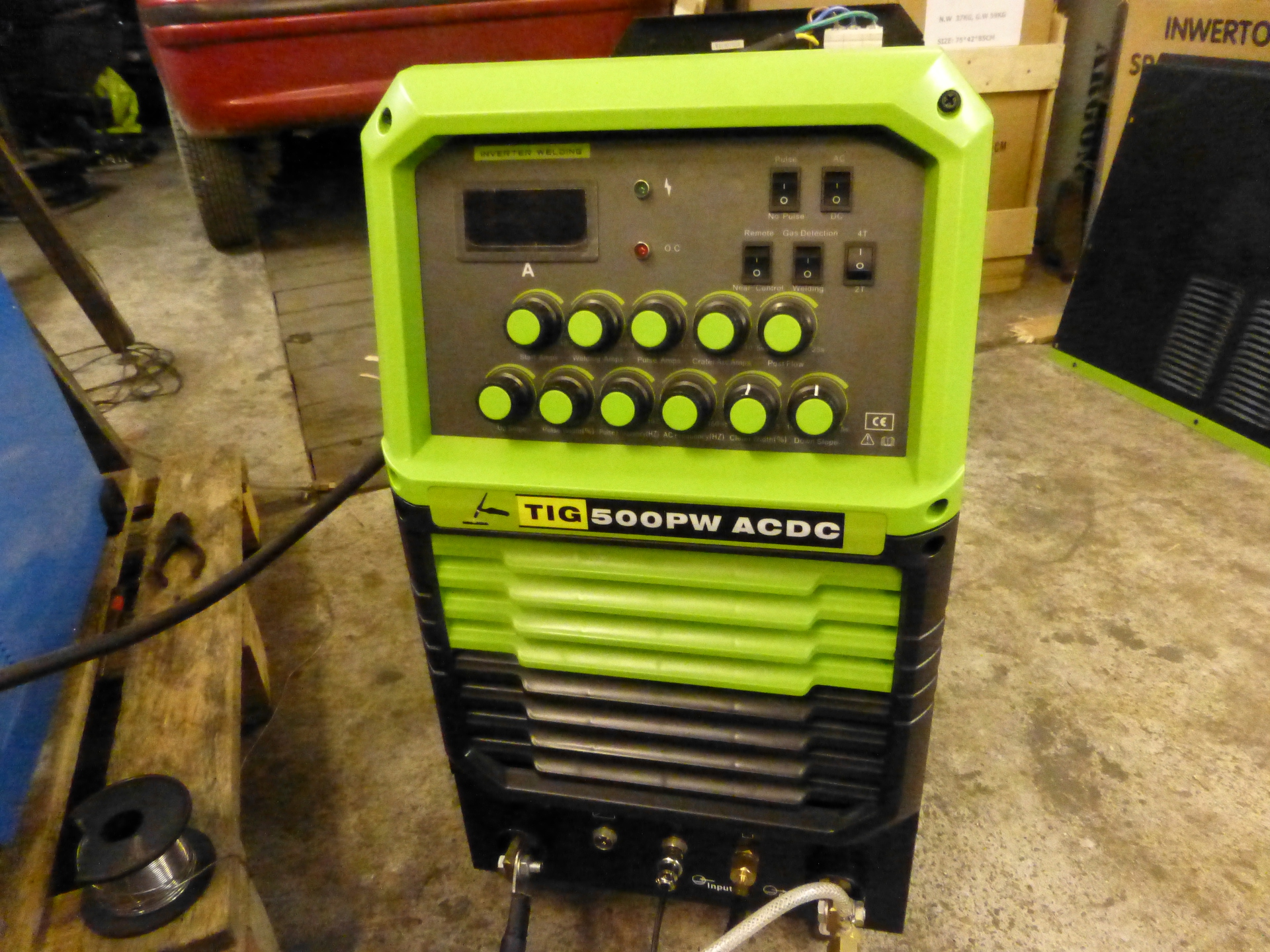

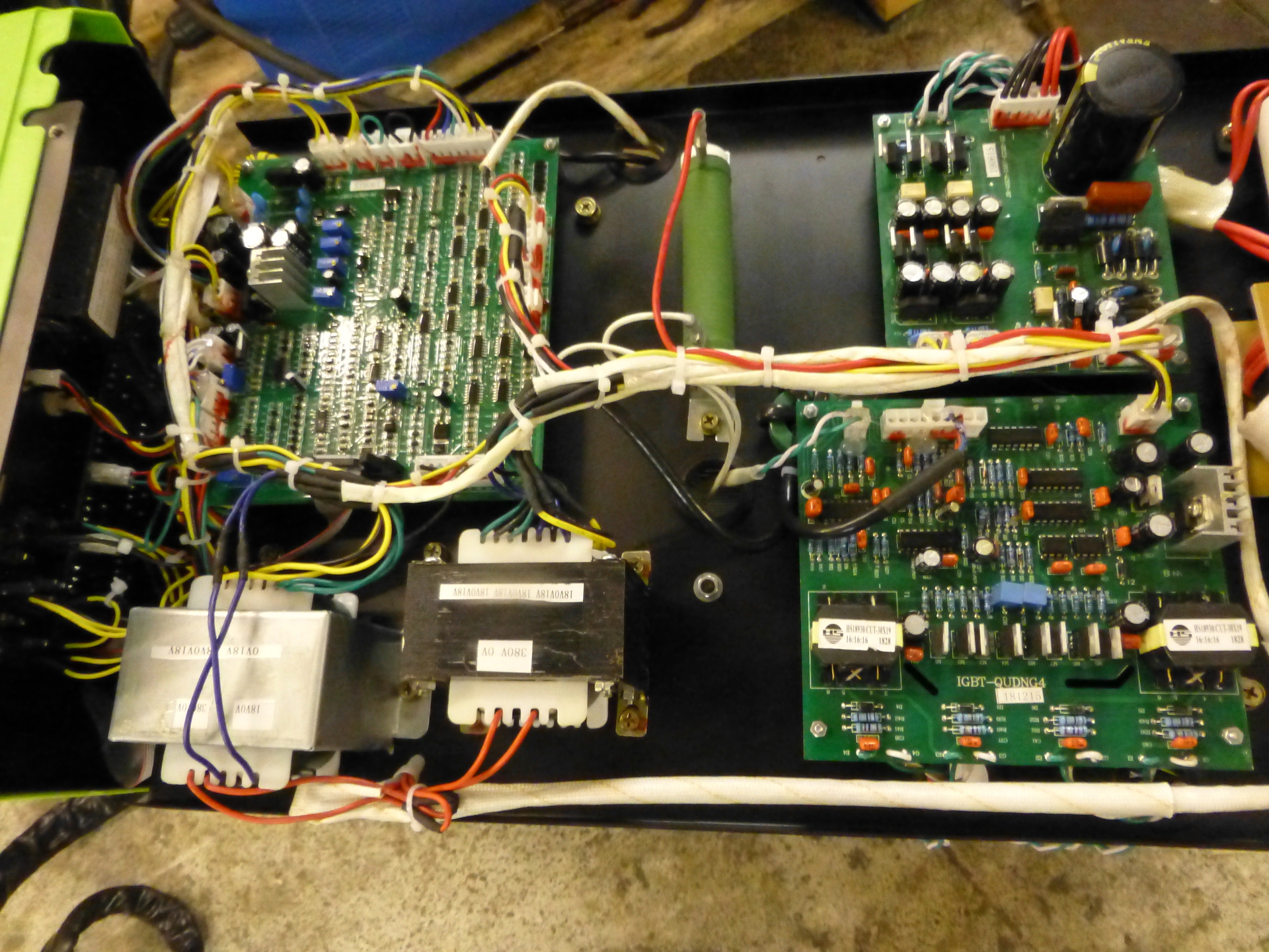

(#) sunesz hozzászólása Nov 6, 2019 /
volna valakinek ötlete, awi gépen a kijelzőt, hogyan tudnám hitelesíteni, hogy pontosabb legyen, most, 20-30 amperokat csal, valószínű, hogy azért, mert alapból nulláról indul a mérés, és, az amper már akkor is 20 amper körűl van, így nem lineáris a mérő, valahogy be kéne állítani, vagy átalakítani, hogyí alapból, 20 ampert mutasson és ne nullát, mindenféle ötletet szivesen vennék

(#) Chipmunk1960 válasza sunesz hozzászólására (») Nov 7, 2019 /
Ez AC-s gép, hát ne kezdj el minden potmétert meghúzni, mint a csavart, mert sosem lesz belőle még egyszer gép, az biztos! Mind gyárilag mérőpadon van beszabályozva. A főáram szabályozója megy a védelemre. Ha megtaláltad a műszer potiját, én 200A es shöntön szoktam mérni, műterheléssel, mennyi az eltérés, a valós, s kijelzett érték között. Persze nem DC gépnél nem elegendő egy V-t mérés, /esetleg egy true RMS műszer, de azt még nem próbáltam/ szkóppal kell megmérni rajta a feszt, s kiszámolni a hozzá tartozó A-t.
(#) sunesz válasza Chipmunk1960 hozzászólására (») Nov 7, 2019 /
igen!, azért is kérdezetem hátha tudja valaki, ki kicsoda a pócméterek közt? a műszeré egyértelmű, volt, mert a műszer csatija, a pocméter mellé van dugva. a főáram is megvan, és, lehet az alapáram is a többi még ismeretlen számomra
11 poti van csak az előlapon, egy év is lehet, mire az ember kiismer egy ilyen gépet. Mikor az alu-hegesztést tanultam, csak azt mondták, mikor mit mire kell állítani, de hogy miért, arra nem volt idő. Aztán lehet kísérletezni, milyen ötvözethez, vastagsághoz melyik beállítás a legjobb. frekvencia, kitöltés, pre, post gas quantity and time, etc
ok! de hátha van aki, már tudja melyik mire való, egyébként, kb 10 perc volt, nekem, hogy a 3 trimert amiről beszéltem tudjam mit állít, megmértem hány ohm az induló, majd 2 kört tekertem rajta és néztem mi változik, csak így tényleg elég időigényes lenne kitalálni, mi, mire jó, rádásul veszélyes is lehet, ha valamelyik védelmet gyengítem a tekergetéssel, olyan potihoz nem szeretnék nyúlni, azért kérdeztem hátha valaki már végigjárta ezt a szamárlétrát egy ilyen panelen, vagy ért annyira a géphez, hogy tudja mik lehetnek azok a potik, mert, ha olyanokat sorol ami nekem nem érdekes a problémám megoldásában, akkor ne mis tekergetnék tovább.

(#) sunesz válasza Chipmunk1960 hozzászólására (») Nov 8, 2019 /
köszönöm a hozzászólásod! egyedül a tied ami kicsit segített. a pocméteres gondom megoldom, de a kijelzőset, még szenvedem, az alap gondom az, hogy, a kijelző teljesen nullát mutat, ha teljesen letekerem az áram szabályzó potit, pedig már ilyenkor is 20 amper körűl hegeszt a gép, így nem hiteles a kijelző. ha tekerem felfelé az amper szabályzót, akkor, olyan 80-100 amper kimenő teljesítménynél, kb pontosan mutat a műszer, aztán, 200 amper körűlmár kb 20 amperos eltérés van a kijelzett érték és a valós teljasítmény között. 500 ampernál pedig, bő 50 amperos az eltérés, alapból azt szeretném, hogy a műszer 20 amperos alapáramos kijelzést produkáljon, úgy gondolom, hogy ezzel lineárisabb lenne mérés, csak nem tudom még, hogyan oldjam meg. azaz, tettem egy olyan próbálkozást, hogy elleálatot cseréltem a műszerbe és, meglett az alap 20 amperos kijezés, de, ott röcög a dolog, hogy ahogy tekerem fel az áramszabályzó gombot, a műszer az alap 20 amperos értékről elkezd, lefele mérni, majdnem nulláig és aztán kezd csak felfele mérni. azt nem tudom, hogy lehetne megoldanom, hogy a kijelzett alap értékről felfelé mérjen a műszer, ne legyen az a lefele megindulás a kijelzőn?

(#) Chipmunk1960 válasza sunesz hozzászólására (») Nov 9, 2019 /
Ez olyankor fordulhat elő, ha a műszer előtt levő műveleti erősítő +- tápról megy, az ellenállás cseréjével -20 A-t állítottál be, azt viszont nem tudja kijelezni, mivel eleve nincs kiépítve a -kijelzés lehetősége, mert értelmetlen. "erbe", "sunesz" hozzáfűzésével teljesen egyetértek, rajz, tapasztalat nélkül értelmetlen belenyúlni egy ilyen kvalitású gépbe, amíg működik. Ez nem egy öreg néprádió, amiben a gyári beállítások elhangolódnak. Annak is megvan a pontos leírása, /csak nem adják a tudtunkra/, hogyan milyen sorrendben kell a panelt beállítani MÉRŐPADON. Olyan tanácsot senki nem akar adni, amivel a gépedet tönkreteheted, ezt megértheted.

(#) sunesz válasza Chipmunk1960 hozzászólására (») Nov 10, 2019 /
ok!, már megoldottam! a meghajtó panelen túl alá volt szabályozva a poti és a kimenete le tudott menni minuszba, feljebb tekertem a potit, hogy a legkisebb kimeneti fesz ne tudjon minuszba átfordulni, majd a megváltozott kimeneti értékekhez hangoltam, a műszert a műszer potival és helyre állt a béke a kimenet minusz 10 millivoltot tudott most + 10 millivolt a legalja. most már nem 40-50 amperokat csak, csak, kb 2-3-at csal a teljes tartományban, amit megjelenít, dehát analóg cucc, ez talán belefér. és ezek egy srófra járnak, a műszerek legalábbis és ezt kérdeztem igazából, hogy mi van, de jól sejtettem, hogy fesszel hajtja meg a műszert és nem ohmosan. mellesleg mindegyik gépem iylen, csak elsőre úgy tűnt, mintha ez más lenne. viszont van egy újabb problémám, hátha lenne rá ötlet? a gép eredetileg nem tudott mma-t, raktam bele, mégpedig úgy, hogy egy többlábú kapcsolóval, megszakítottam a nagyfesz tápját és egyben rákapcsoltam a kapcsolóval az awi pisztoly nyomógombját és lám megy az mma!! csak, van kis gond, mert, ha átkapcsolom mma-ba, akkor, ha csak jár a gép magában, terhelés, illetve hegesztés nélkűl, akkor a hálózati oldala az inverternek, elkezd melegedni, ez mitől lehet? lehet, kellene valami műterhelés a kimenetre? vagy egyébb? amúgy ez egy 500 amperos gép, hamár a hűtőborda eléri az 50-60 fokot, akkor már, awival, kb 350-400 amperral hegesztek, legalább negyed órányit. most, meg csak bekapcsolom az mma-t és kb 5 perc és 50-60 fokos a hálózati oldali hűtőborda, csak sejtem, hogy valami beterhel a hálózati oldalnak, mert a sekunder kimeneti rész, tök hideg, csak vajon mi?
