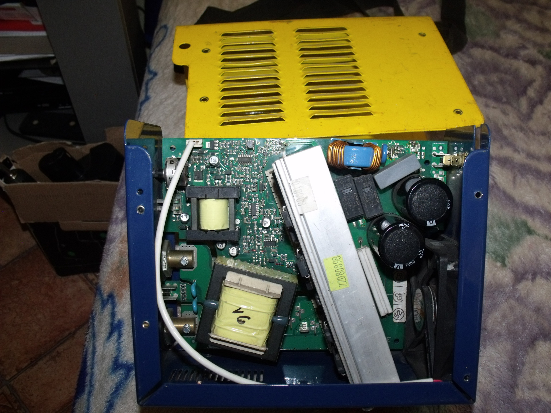

Fentebb írtad, hogy megy a ventillátorod, alaposabban átnéztem a belinkelt kapcsolást, ha jó a tiédhez, akkor a teljesítménytrafó megy mert , ha nem menne nem volna a ventillátornak tápfeszültsége. Viszont ha megy akkor a vezérléssel és az IGBT-el nem lehet gond, valami védelem tilthat csak be, a kapcsolási rajz szerint kellene lennie benne egy LM324 IC-nek ott, vagy azzal kapcsolatban kellene véleményem szerint a hibát keresni, javítsatok, ha nem jó a gondolatmenetem.
(#) l_atti válasza Imi69 hozzászólására (») Szept 25, 2019 /
Szia Imi!
Egy barátom is ilyen gondal küzd, sikerült megtalálni mivel volt a gond, ha még emlékszel esetleg?
(#) version válasza 13_Balu50 hozzászólására (») Szept 26, 2019 /
Köszi a választ.
A ventilátor a megszokott nagy fordulaton forog.
Nem látok LM324 IC-t.
Talán mégsem jó a rajz a domtool 4-hez.
Tavaj csinált olyant az inverter, hogy hullámzott a ventilátor
fordulatszáma.
Levettem a burkolatot kifújtam a port.
Visszaállt a fordulat a normál üzemmódba.
A melegedést mutató led nem világított.
Más furcsaság nem történt.
(#) 13_Balu50 válasza version hozzászólására (») Szept 26, 2019 /
Igen lehet hogy nem jó hozzá, de az is lehet, hogy a hütőborda takarja el.
A panelon látok egy kisebb trafót, lehet az biztosítja a feszültséget a ventinek.
(#) hulala válasza version hozzászólására (») Szept 26, 2019 /
A Domtool 4 a GYSmi 160 klónja.

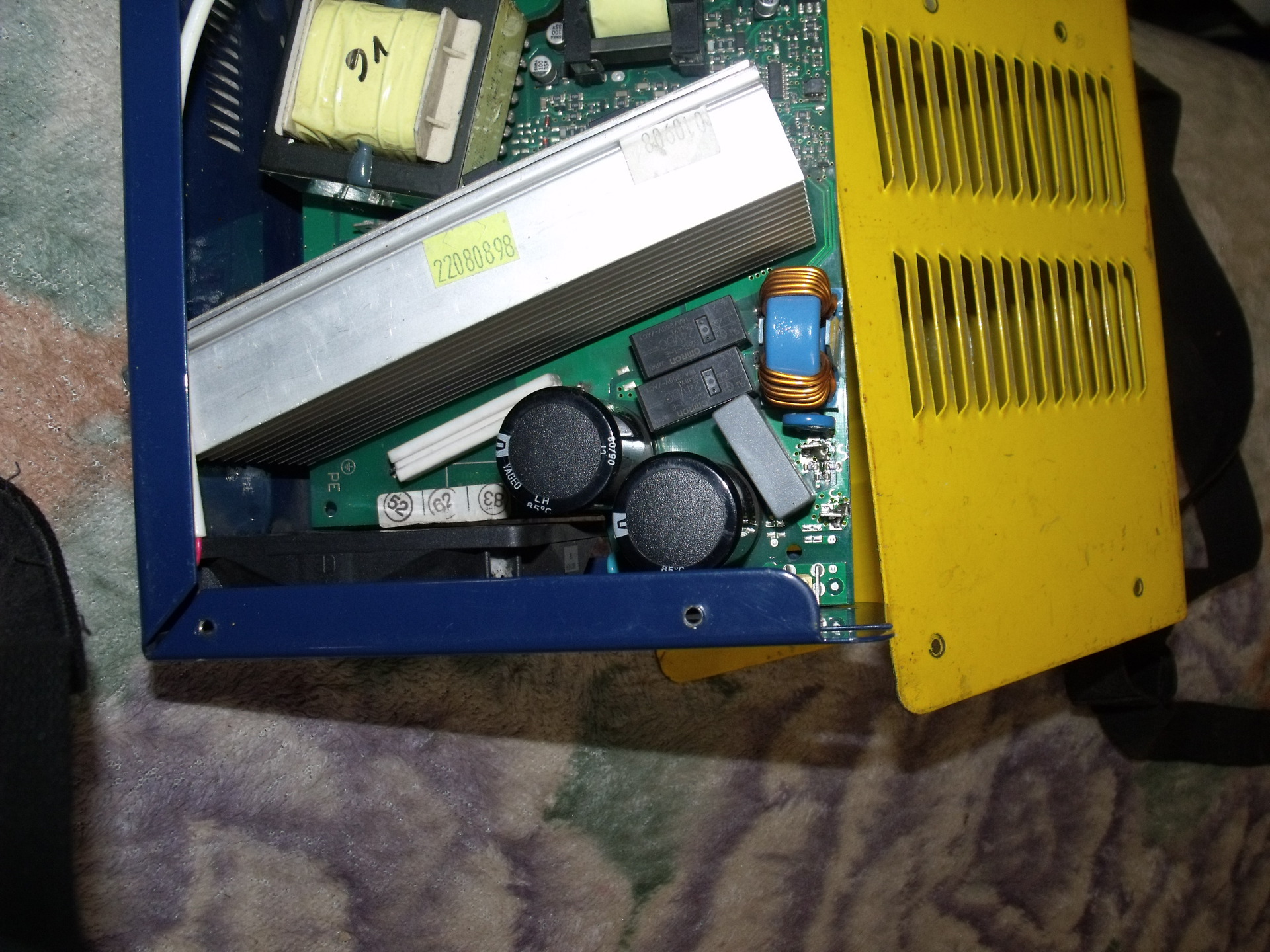

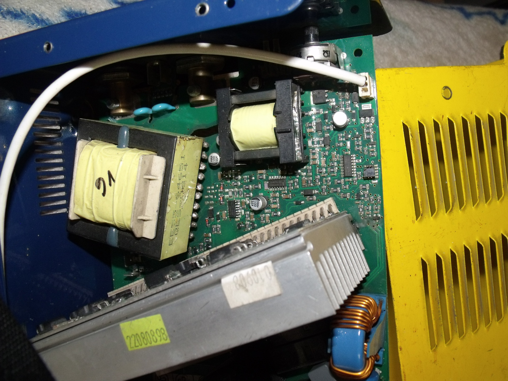

(#) 13_Balu50 válasza hulala hozzászólására (») Szept 27, 2019 /

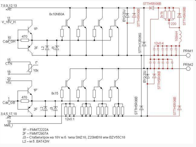

Igen ebben már megtalálható az a 18 lábu ic mikro-kontrollel, ami a képen látható a potméternél. Ebben már a ventillátor tápfeszültségét sem a főtrafó adja, hanem külön segédtrafó, így a fentebb írt gondolatmenet már nem állja meg a helyét.

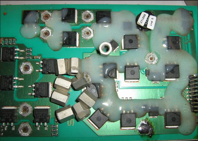

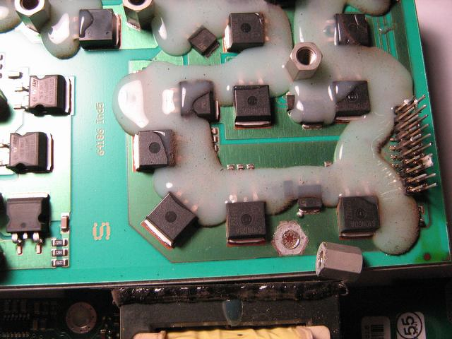

(#) hulala válasza version hozzászólására (») Szept 27, 2019 /
Mielőtt leszereled a SMI panelt előtte alaposan mérjél párszor mert szereléskor sérülni szoktak a panelra csatlakozó csavaros kötések. Lásd a mellékelt képen.
(#) hulala válasza hulala hozzászólására (») Szept 27, 2019 /
Majd készítek közeli fényképet a SMI panelról (amely nincs szilikonnal leöntve) és arról már több mérési pontot be tudsz azonosítani.
Reménykedjen, hogy nem ezzel a résszel lesz a gond, mert ezeket leszedi, és visszarakni nagyon macerás, plusz a 8 távtartót visszaforrasztani központba, hogy illeszkedjen a főpanelra az se lesz semmi.
(#) hulala válasza 13_Balu50 hozzászólására (») Szept 27, 2019 /
Pedig gyakran a szekunder oldali diódák adják meg magukat de előfordul a hálózati egyenirányító dióda hibája is. Amúgy óvatosan le lehet venni az SMI-t úgy is, hogy nem tekered le a rézfóliával együtt a forrasztott távtartó anyát csak kis vékony kulccsal rá kell tartani mikor meglazítod a csavart. Dehát ezek hibáit könnyű kimérni még a szétszedés előtt.
Nekem egy forrasztott távtartó sem jött le egy hasonló modul levételekor, viszont az IGBT- cseréjénél már a hőtől igen, nehéz volt pontosan a helyére visszailleszteni, hogy pontosan illeszkedjen a főpanelra. Nekem az IGBT-k szálltak el 6db -ból 5db, és a hozzá tartozó védődióda. Igaz ez volt az első ilyen jellegü javítás, nem szeretném mégegyszer cserélni őket.Talán egy picit túl melegitettem a panelt, gyakorlat teszi a mestert, de ha lehet inkább kihagynám.
(#) hulala válasza hulala hozzászólására (») Szept 28, 2019 /
Talán még ez a rajz is használható az SMI "megértéséhez".
