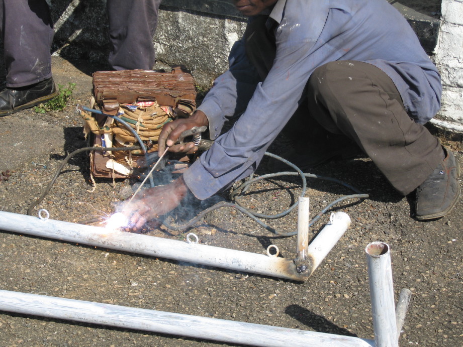

(#) weend válasza (Felhasználó 13571) hozzászólására (») Ápr 21, 2008 /
Egy ötlet a szekunder szigetelésére(cementeszsák!?)És hogy ne zizegjen a vasmagot is érdemes összehuzatni!!!!
Elképesztő!Még 11-es ü veg sem kellett a pajzsba.
Nekem is csurgott! Küld el neki a képeket!
(#) Dudus válasza weend hozzászólására (») Ápr 21, 2008 /
Háát legalább szórása az van a trafónak
(#) mex válasza Dudus hozzászólására (») Ápr 21, 2008 /
„Háát legalább szórása az van a trafónak”
Ami nem is hátrány
Jó lehet az ivfogási és tartási tulajdonsága....
(#) Imi65 válasza weend hozzászólására (») Ápr 21, 2008 /
Az aztán a trafó! Még ilyet sem láttam.
(#) weend válasza Imi65 hozzászólására (») Ápr 21, 2008 /
A fejlődő országokban is vannak szakmabeliek!
Vannak. Azt is a neten láttam valahol. hogy van egy oszloptrafó, és nem egy kisfesz elosztó vezeték megy az utcán, hanem mindenki egyedileg viszi a villanyt. Kb. félszáz vezeték indul a trafótól.... Az se semmi...

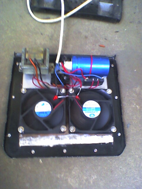

(#) Sufnimelós hozzászólása Aug 20, 2008 / 1
A teszkógazdaságos Einhel CN150 trafómmal dolgoztam még a nyár közepén a legnagyobb kánikulában. És nagyon zavart, hogy kb. 2 db. 2,5-ös elektróda elhegesztése után lekapcsolt kb. 15 percig a hőkapcsolója. (A jó kis 30 kg-os szupi trafómat kölcsönadtam tavasszal )
Ekkor kitaláltam, hogy tán aktív hűtéssel többet bír.
Beleépítettem 2 PC venilátort, a képeken látszik hogyan.
Flexel ki kell vágni a hátlapból a szellözőréses részt, és egy megfelelő méretű lemez (1,5 mm alu) -val kell lefedni, amire könnyű odarögzíteni a szükséges cuccot. A kis trafó alapból 14-15 V-t ad le, annak ellenére, hogy 12V-s. Ezt a puffer kondi felnyomja kb. 18 V-ra. Ezért sorba kötöttem a ventikkel 2 LED-et, hogy ne károsodjanak, de lehet, hogy leszedem a LED-eket, mert amúgy működnek a ventik 18 V-ról is, csak baromira kavarnak, és hangosak, (de ez nem baj) .
Az első képen egy 20 Ft-os érme fénylik a trafón, hogy lássa, aki nem látta, hogy mekkora trafó van a dobozban. ( A borító lemezt lefestettem, azért zöld.)
A képek telefonnal készültek, azért ilyen gyatrák, de szerintem a lényeg látszik. Még nem tudtam teljesen letesztelni, hogy mit tud, mert azóta nem volt olyan meleg...
A ventik befele fújnak, előttük sűrű szövésű RÉZ háló van, hogy a flex porát, reszeléket, meg egyéb dzsuvát, amennyire csak lehet, kívül tartsa.
Ha hiszitek, ha nem, a megfelelő méretű trafó beszerzése volt nekem a legnehezebb .
(minden más volt itthon)
