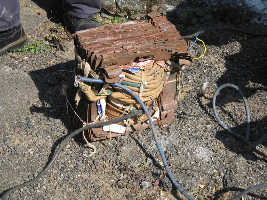

Elképesztő!Még 11-es ü veg sem kellett a pajzsba.
Nekem is csurgott!
Küld el neki a képeket! Idézet: „Háát legalább szórása az van a trafónak” Ami nem is hátrány Jó lehet az ivfogási és tartási tulajdonsága....
A fejlődő országokban is vannak szakmabeliek!
Vannak. Azt is a neten láttam valahol. hogy van egy oszloptrafó, és nem egy kisfesz elosztó vezeték megy az utcán, hanem mindenki egyedileg viszi a villanyt. Kb. félszáz vezeték indul a trafótól.... Az se semmi...
Üdv! Komoly hegesztő hehe én is láttam már 1-2 szép darabot

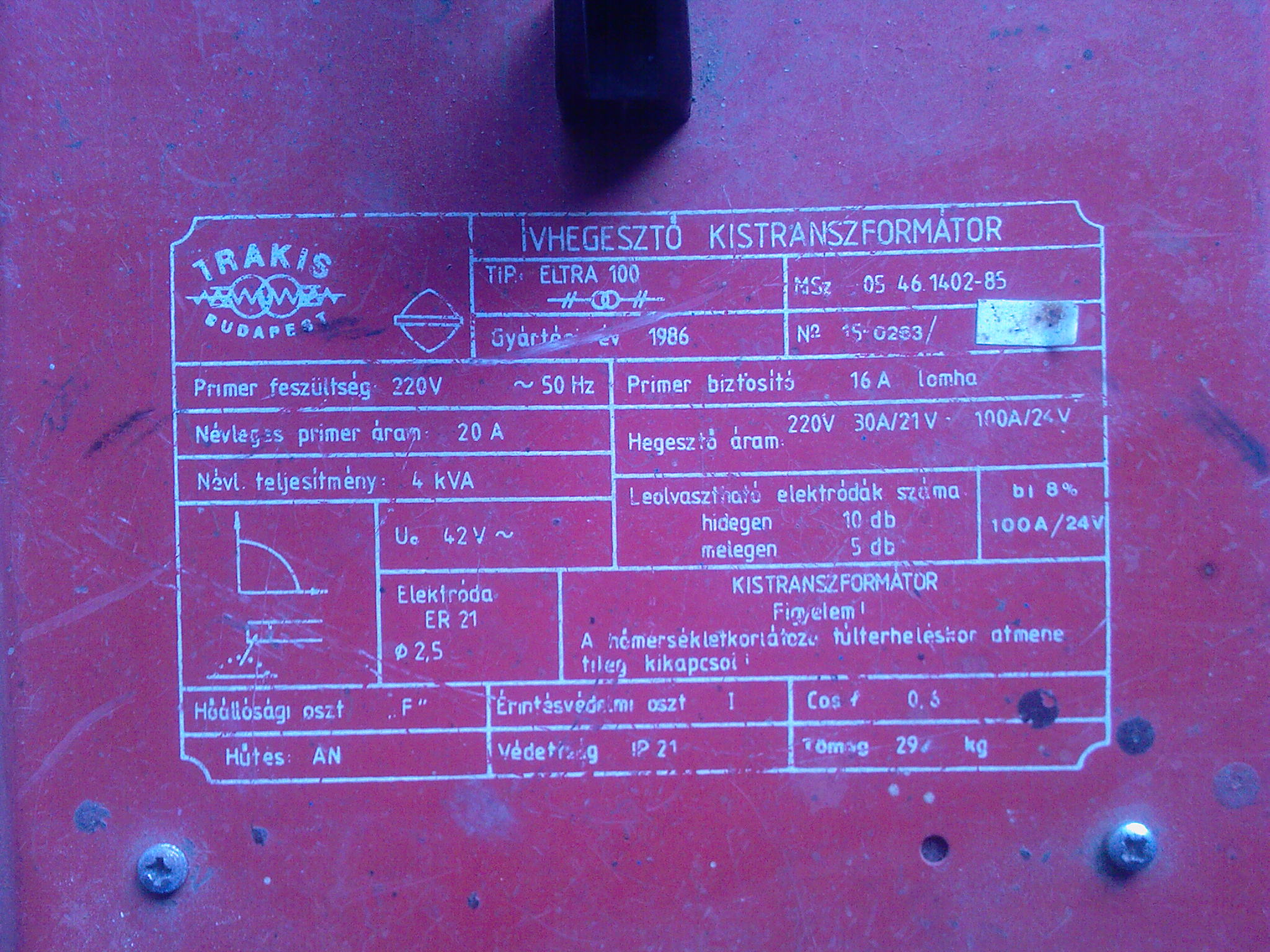

Nekem kb 16éves gyári trafóm van allítható Wattszámú 0->100ig De az a baj vele, hogy nem igazán akar ívet kapni nemtudom mi lehet vele (az lehet hogy öregek a pálcák?????)Azt én is megkérdezem, hogy ilyenkor mi is játszódik le mármint hegesztés közben, mitől kap ívet stb...

Mérted már a szekunder feszültséget?
Az ideális 45-55V kell hogy legyen. 40V alatt már nem igazán lehet vele hegeszteni, mert csak szikrázik és kialszik az ív.
Gyári trafóról beszéltünk, csak értenek már ennyit hozzá.
Egyébként ez az üresjárási fesz, amikor ég az ív, sokkal kisebb ettől. Lehet, hogy B (bázikus) pálcával próbálja, az trafóval nem működik. Az R (ER) pálcák jók trafóhoz.
Szia! Nem mértem még mert fölöslegesnek tartottam hisz gyári trafó! Csak gondolom attól, hogy 2 évig nem lett használva nem csökkenhetett a feszültsége!
Csak mostanában nem akar ívet kapni! De lehet hogy öregek a pálcák kb 10-14 évesek )(Imi65 kössz a választ )
Vagy csak megszivta magat nedvesseggel...
Ez is meglehet! Estére megmondom mi lehet a baja kaptam pár "ujj" pálcát és most álok neki a fűnyíró szervizelésének kétoldal le van törve 1 kar azt kéne visszahegeszteni!
Nahh kipróbáltam ujj pálcával! gyorsan ívet kapott és szépen tartotta is
Ezekszerint a régi nedves volt! Bár kézzel nemigazán érezhető külömbség! itt vannak az adatok a trafóról.
En ezert tartom reklamszatyorba betekerve az elektrodas dobozt
Ne panaszkodj! Ez a trafó sokkal jobb, mint a Tesco gazdaságos társa. Mondjuk a súlyán is érezni, hogy ebbe még nem sajnálták (annyira) az anyagot. Fatertól egy 125A-es Hetrát örököltem, azzal még nem sikerült kikapcsolásig hegesztenem 3. fokozatban, 2,5-ös pálcával.
Biztos,hogy váltóáramú hegesztésre valók azok a régi pálcák? A rajta lévő bevonat nagyon nem mindegy! Ha leirod a pálcán található adatokat akkor megmondom valójában mire lehet használni. Ha rutilos bevonatú akkor alkalmas váltóáramú hegesztésre,ha bázikus a bevonat akkor csak egyenárammal tudod az ivet fenntartani. Némi rálátásom van a dologra,lévén anno elvégeztem egy minősitett képesitést adó bevonatos ivhegesztői képzést.
Hát van 5 fajta itthon de csak 1 fajtából van rentgeteg a többiből 2-3 db
Ezek: OK 46.16 7014 -ebből sok van FOX KE 6013 E 38 O RC -ezzel hegesztettem most ER 23 OK 61.31 / 308L-17 AS R116 E7014 Ezek közül tudok válogatni akkor meik lehet a jó?

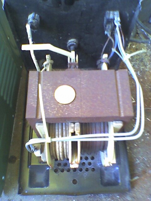

A teszkógazdaságos Einhel CN150 trafómmal dolgoztam még a nyár közepén a legnagyobb kánikulában. És nagyon zavart, hogy kb. 2 db. 2,5-ös elektróda elhegesztése után lekapcsolt kb. 15 percig a hőkapcsolója. (A jó kis 30 kg-os szupi trafómat kölcsönadtam tavasszal
)Ekkor kitaláltam, hogy tán aktív hűtéssel többet bír. Beleépítettem 2 PC venilátort, a képeken látszik hogyan. Flexel ki kell vágni a hátlapból a szellözőréses részt, és egy megfelelő méretű lemez (1,5 mm alu) -val kell lefedni, amire könnyű odarögzíteni a szükséges cuccot. A kis trafó alapból 14-15 V-t ad le, annak ellenére, hogy 12V-s. Ezt a puffer kondi felnyomja kb. 18 V-ra. Ezért sorba kötöttem a ventikkel 2 LED-et, hogy ne károsodjanak, de lehet, hogy leszedem a LED-eket, mert amúgy működnek a ventik 18 V-ról is, csak baromira kavarnak, és hangosak, (de ez nem baj) . Az első képen egy 20 Ft-os érme fénylik a trafón, hogy lássa, aki nem látta, hogy mekkora trafó van a dobozban. ( A borító lemezt lefestettem, azért zöld.) A képek telefonnal készültek, azért ilyen gyatrák, de szerintem a lényeg látszik. Még nem tudtam teljesen letesztelni, hogy mit tud, mert azóta nem volt olyan meleg... A ventik befele fújnak, előttük sűrű szövésű RÉZ háló van, hogy a flex porát, reszeléket, meg egyéb dzsuvát, amennyire csak lehet, kívül tartsa. Ha hiszitek, ha nem, a megfelelő méretű trafó beszerzése volt nekem a legnehezebb .(minden más volt itthon)
