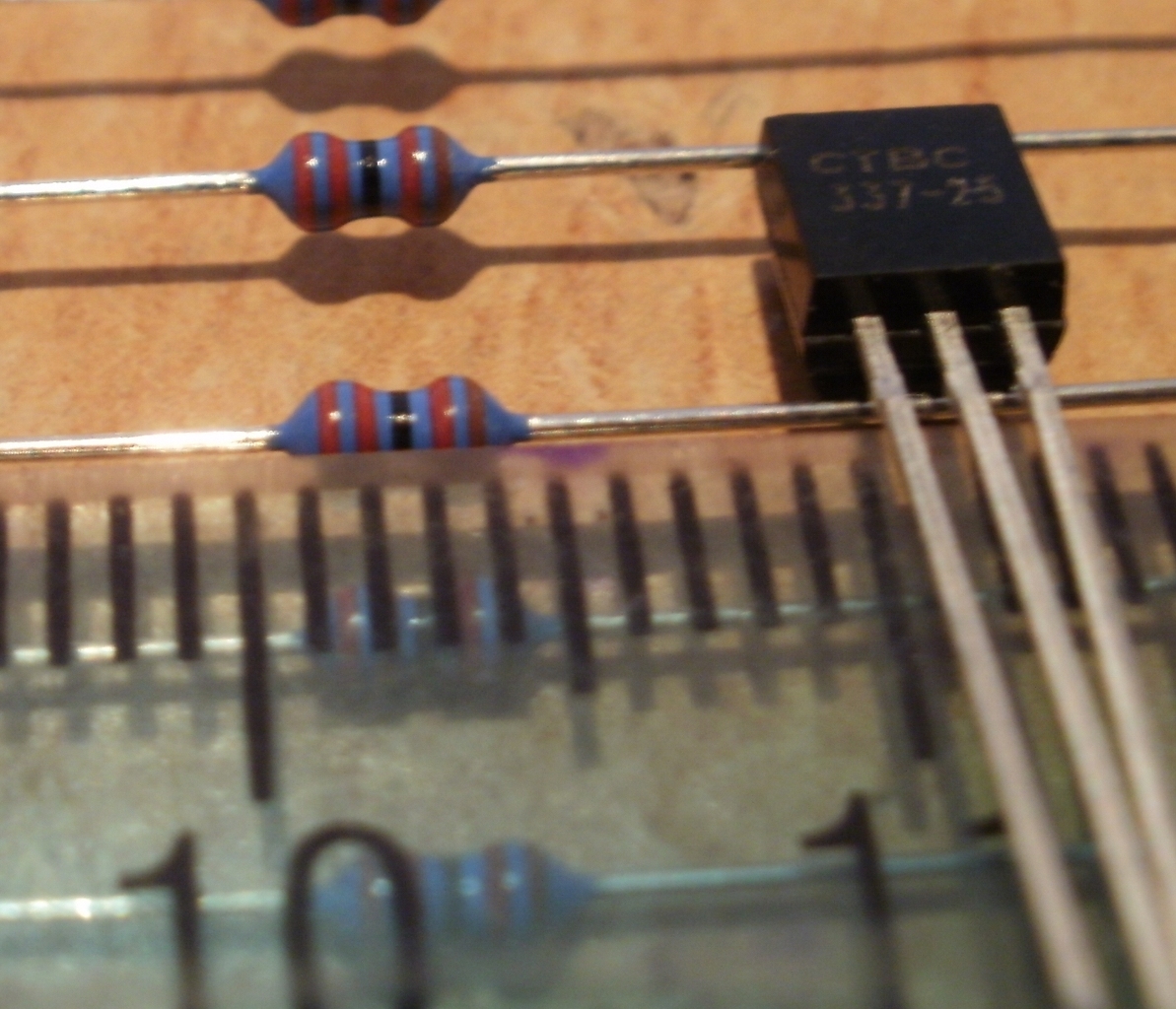

Sziasztok! Az létezik , hogy egy ekkora (fémréteg) ellenállás 0.4 wattos lenne?

Az ellenállásoknál sem nem kell soha meglepődni a "gyártói ferdítésen".
Sajnos hivatalosan az a 0,4W (azaz 2/5W) teljesítményhez az MBA/SMA 0204 tokozás tartozik, melynek a test hossza 3,6mm (lásd Vishay - Thin Film Leaded Resistors)
A HEStore-ban rendszerint Royalohm és Yageo gyártmányú ellenállások fordulnak meg. Lásd továbbá Yageo MF0204 (0,4W) méreteit (mellékletben az adatlap).
Való életben, ha egy 5W-os (cement) ellenálláson az ember 5W-ot akar disszipálni, jócskán több mint amit a hivatalosan 5W-os ellenállás valóban el tudna fűteni.
Igazából szemléletes, ha a mostani képen a mellé tett BC337 adatlapját megnézzük. Az is 650mW-ot tudna disszipálni, és max 800mA áramot bír el. Valljuk be, egyikre sem képes a valóságban a BC337 sem, anélkül, hogy ne lenne tűz forró.
Szerk: Az az ellenállás amiről a képet készítetted az pont Yageo gyártmányú és megfelel az adatlap specifikációjának (azaz valóban 0,4W-os), csak hát a való életben nem elégséges 0,4W-ra. A HEStore annak árulja ami adatlap szerinti "tudás", hisz így szívünk szerint az 5W-os szögletes cement ellenállást is 2W-osnak kéne árulnia mindenkinek a világon.

Köszönöm a kimerítő válaszod. Így ennek tudatában már mást rendeltem volna. De jó Pap holtig tanul. Viszont most, hogy már van adatlap akkor kérem tegyék elérhetővé a HEStore honlapján is. Megkönnyítve ezzel is a vásárlók döntését.
